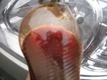

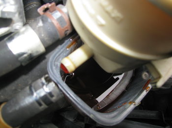

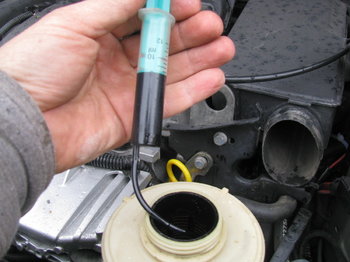

В общем, на днях слилась вот такого прекрасного цвета жижа и было налито новое масло ELFMATIC G3 и в него выдавлено 7мл добавки. На фото как бы 8 видно, но это не так. Там просто воздух в шприце и черные стенки.

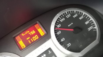

Пробег в момент вливания был как на фото. Сейчас он уже такой (другое фото).
Подвывания исчезли... Как-то вой сам сошел на нет. Постепенно...

Отложений в ГУР у меня, как вы понимаете и видите, нет. За почти 160000 км масло менялось три раза. С промывкой тем же маслом.

На данный момент пробег вот как на фото. Проблем с ГУР нет, как и с КПП. Первый не гудит, вторая как не шумела, там и не шумит. Скучно.
Правда, у меня пробеги не совсем корректно отображают ресурс. Например вот сейчас средняя скорость почти 62 км. А до этого была на 20 км выше. Германия с автобанами вносит существенные коррективы. Собственно, 200 м/ч у меня вполне себе европейские 15000 км.
По расходу сложно сказать. Для меня он не изменился.
