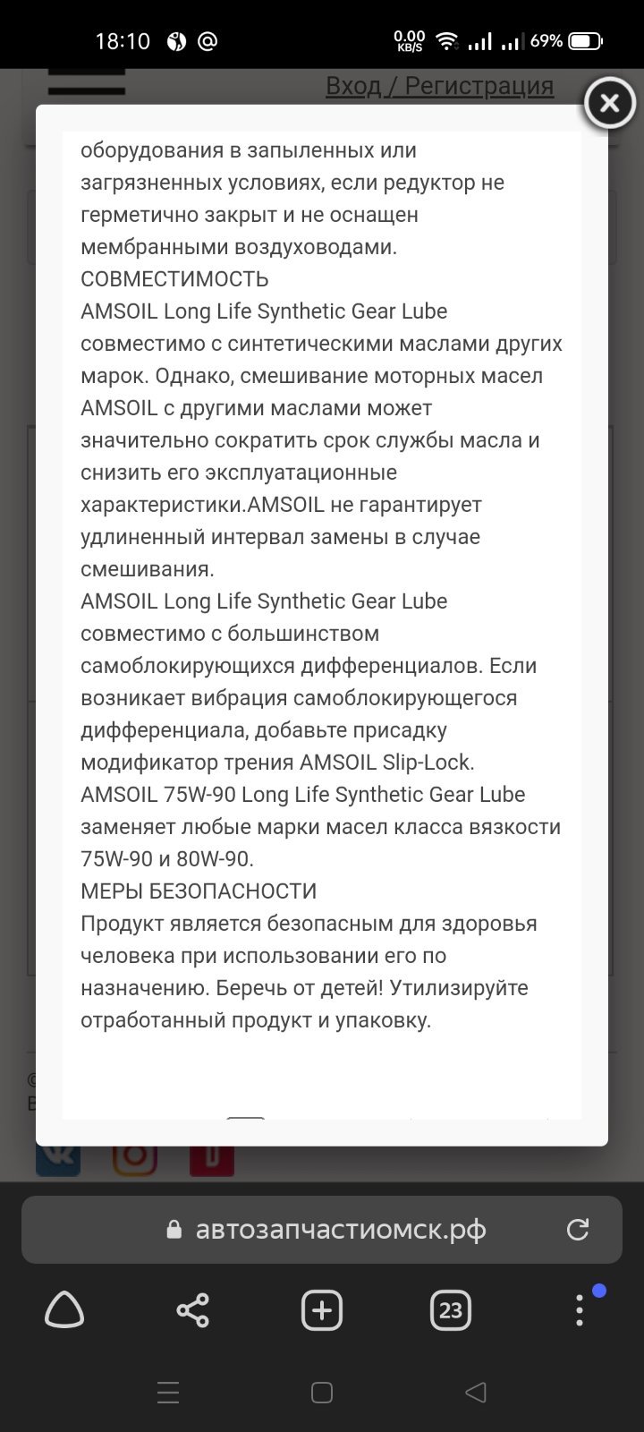

dambo077 Вообще да. Запись на счет добавления присадки в случае возникновения вибрации имеется. На североамериканском рынке с LS не все так просто. Традиционно, для LS добавлялась присадка в обычное масло. Есть дифференциалы (американские) в которые мануалы рекомендуют лить половинную дозу присадки, надо смотреть мануал. Есть масла в европейском стиле LS. Тут вопрос на счет Вашего желания поэкспериментировать. Есть же нормальные LS масла в продаже? Другой вопрос, что лить если дифференциал наш, не оригинальный.
g2042-1.pdf
Mobil 1 Synthetic Gear LS 75W-90 и Mobil Delvac 1 Gear Oil LS 75W-90 есть в продаже, что еще надо?
