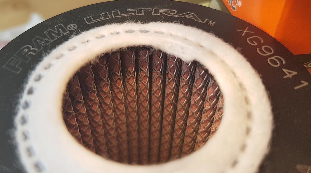

Получил FRAM XG9641 Ultra Synthetic с американского амазона, сделал пару фоток, если кому интересно.
Фильтр выглядит как танк, внутри металлическая сетка.
Фильтрацию обещают не хуже 99% для частиц размером больше 20 микрон, и пробег 32000 км/20000  миль. Сделан в США.
FRAMXG9641-vs-Mobil1-M1C-153.thumb.jpg.eca7e639a8588e9ef2f25a02d35122e2.jpgFRAMXG9641-mesh.thumb.jpg.13b27f0bfc8785c55efac1accb4b6798.jpg
На фордовские дюратеки (фокус, мондео, эскейп, мазда), но там не всё однозначно, часть модификаций идёт с картриджами, часть с обычными канистрами. Видел отзывы кто-то на БМВ ставил.
