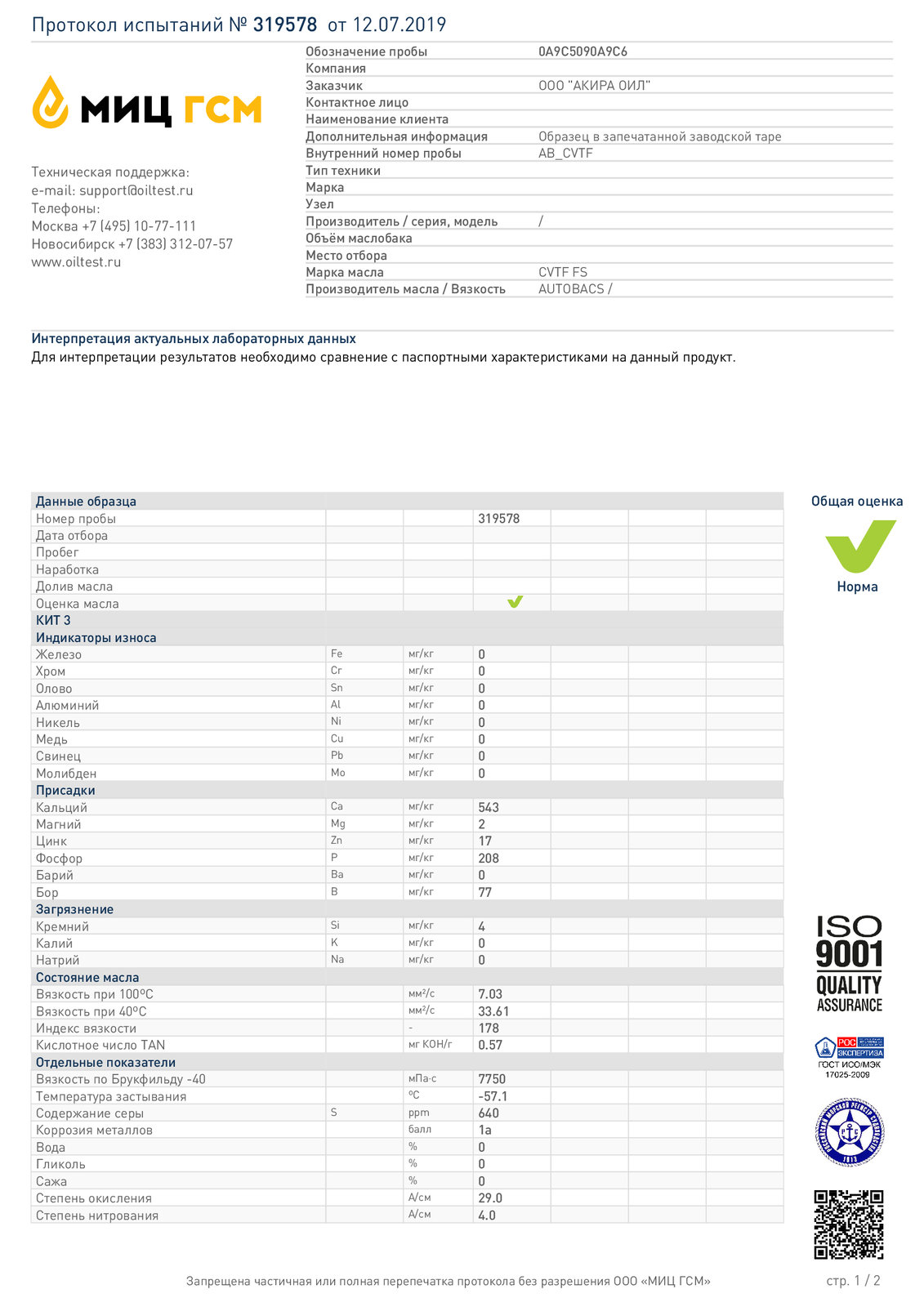

Autobacs CVTF FS свежее благодарим Akira Oil за предоставленный анализ

А ведь не плохая жижка
05.02.2023 в 09:45, Skif_tlt сказал:
как альтернатива NS-2 подойдет,для NS-3 густая,и зачем они пишут соответствие,непонятно.
Только что, General125 сказал:
Не такая уж и густая, брукфильд вообще огонь
Жаль что УРЦ Брукфильд не делает
08.02.2023 в 19:47, Skif_tlt сказал:
Например в Ниссан Х-Трейл или Жука после 15 года её не зальëшь,зимой будут проблемы,у них отзывная была по вариаторам,массово отказывали,люди лили NS-2,как и было на щупе написано,оказалось изменилась конструкция коробки и жидкость требовалась менее вязкая,Тоталь под неё сделал NS-3 и проблемы ушли.
23 часа назад, General125 сказал:
Т.е. вы в серьез считаете, что разница вязкости в 1 сст убьет вариатор?
Это а/м Ниссан так считают,а не я))к тому же разница у них далеко не в 1 сст.
3 минуты назад, General125 сказал:
Ну да, при минус 40 разница в несколько тысяч. Но тем не менее люди льют густое и всё нормально. Может дополнительное время для прогрева в мороз нужно с таким густым, а отказы были у тех кто любил дать газ в пол при -20 сразу после старта.
@Дюпелёк ты там в тебе анализа Idemitsu CVTF говорил о важности подбора мультика в CVT. Как думаешь, Autobacs CVTF хорошо в Jatco JF016e зайдёт? Очень уж мне Брукфильд нравится у этого масла по сравнению с конкурентами.
4 минуты назад, Styler сказал:
Зачем он вам такой, в Москве?, не работал с этой фирмой, но думаю норм
