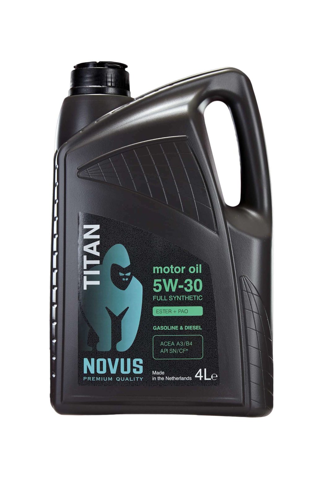

Затем, при пробеге 1961  км решил слить заводское и залил Fuchs Titan Supersyn 5W-30, за 2500 км, примерно масло ушло ниже отметки min, долил литр масла
При пробеге 5191 км залил Novus Titan 5W-30 по Акции, за почти 9000 км долил 3 литра масла.
