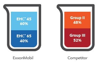

Chevron на сайте перестройку затеял, не могу посмотреть. Но там или всё II/II+ или II+III, где III - мизер.
Сейчас Mobil запустил в Европе завод по II группе и топит за новые рецептуры, где III либо нет, либо минимум.
Пример (EHC - это API Group II и II+):
EHC-1.thumb.jpg.2a2336c33fb232ffbddc0be7b8bbb693.jpgEHC.jpg.203c058495453c8596c7ee2535ce7d95.jpg

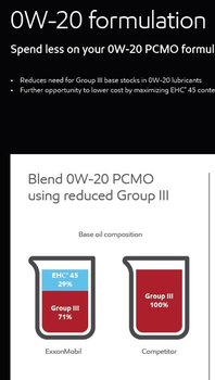

И даже в 0W-20:
Изменено пользователем Texacoman
10 минут назад, Texacoman сказал:
И даже в 0W-20:
0w20 на кряке - не новость, тем более, что под 3 группу и GTL могут засунуть, правда не Chevron
1 минуту назад, СИНТЭКС сказал:
Так я и не говорю, что новость - я комраду напоминаю ))
И знаю, что Chevron не единственный производитель хороших масел :hi:

Естественно. Но без потери качества - в этом и фишка. У них качество, что у II, что у III - одинаково, разница только в индексе вязкости, то есть предел только в маловязких, зимних маслах.
