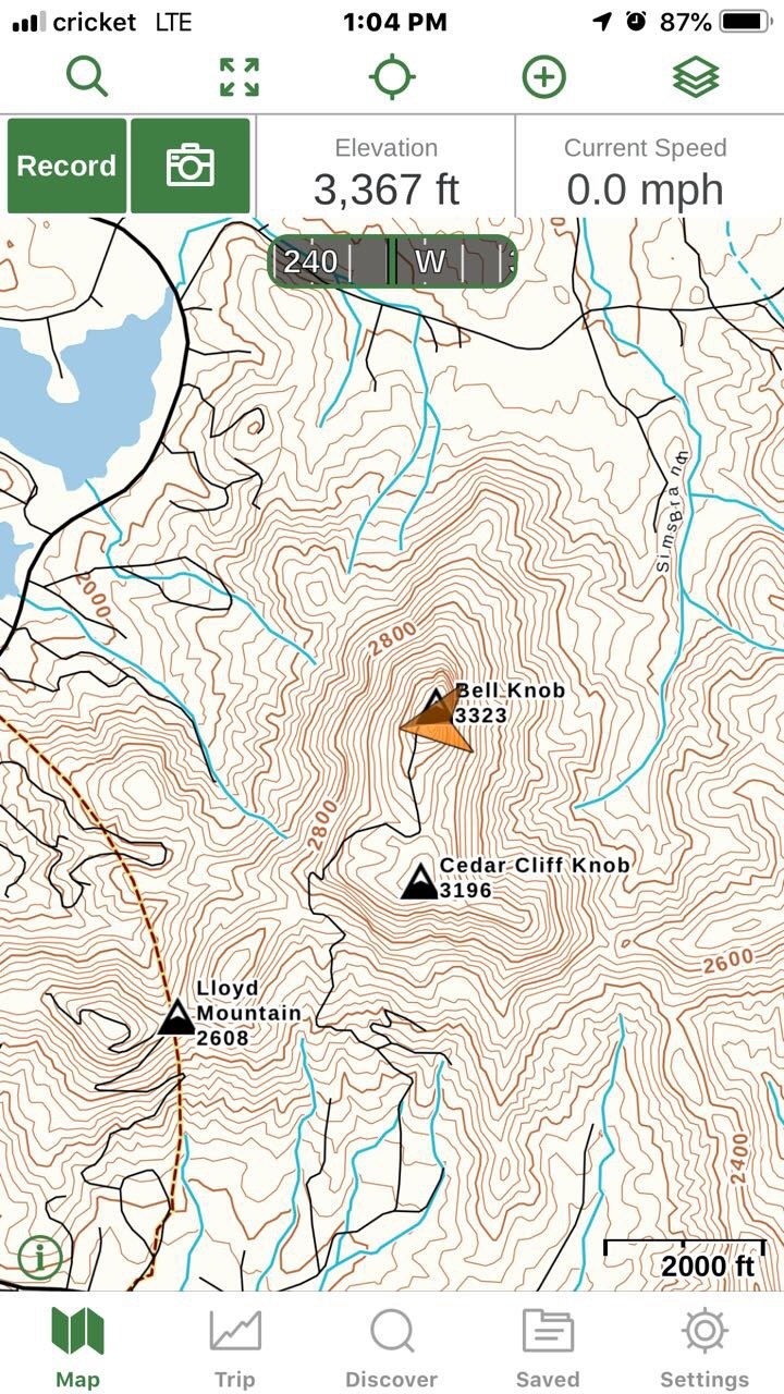

Gaffer 3 257 Опубликовано: 1 августа 2019 Автор Поделиться Опубликовано: 1 августа 2019 (изменено) 3 часа назад, ПавелТ сказал: Gaffer это тот же двиг что и у оптимы? Там был угар, а тут все прекрасно. Перешили видимо. Да, такой же мотор. Уровень масла с места не двинулся. При том, что эксплуатация почти одинаковая. За день до замены масла ездили с семьёй посмотреть на окрестности местных гор, с вершины - подъём там был тяжёлый, на первой передаче с педалью в пол км пять и вниз также на высоких оборотах, а потом скоростной серпантин (классные дороги здесь в Грузии). Спойлер (в мотор Оптимы только успеваю доливать масло, каждые полторы-две тысячи миль по 400 мл - видимо, надо менять эту машину) Изменено 1 августа 2019 пользователем Gaffer 0 Цитата Ссылка на сообщение Поделиться на других сайтах
