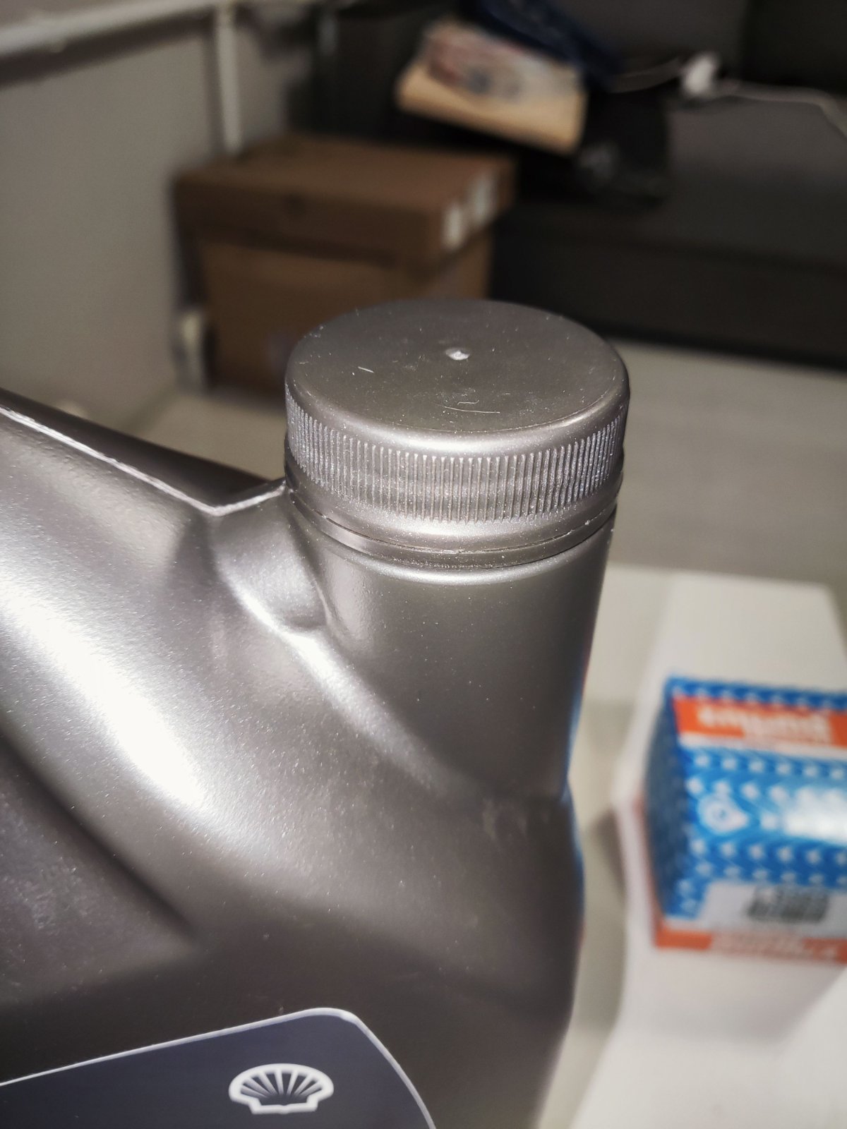

Популярное сообщение torcon 84 168 Опубликовано: 17 июля 2019 Популярное сообщение Поделиться Опубликовано: 17 июля 2019 FAQ Подделка Shell. Как отличить подделку Shell? 2019г (НОВАЯ ВЕРСИЯ КАНИСТРЫ). Канистра в новом дизайне Shell! При заморозке в морозилке плохо определяется! (бежит медленнее, но нужно сравнивать наглядно с оригиналом.) Масло почти не отличается цветом! Используется похожий пакет присадок. Проходит проверку на сайте Shell ac.shell.com! По качеству канистра выполнена лучше, чем оригинал! Смысла смотреть на наплывы и неровные швы - больше нет... Видеообзор как отличить подделку Shell в новой канистре: Первое отличие: Наклейки на крышке. Капли голограммы на наклейке переливаются по разному, у подделки с красного на фиолетовый. У оригинала с зеленого на красный (цвет охры). У подделки краска капли простая, у оригинала металлик (металлическая пудра как в ЛКП автомобиля). У обоих крышек поверхность без наплывов пластика - раньше в старых канистрах было такое отличие, теперь его нет. Второе отличие: казахский текст на обратной стороне канистры. У подделки, латинская буква "f" перечеркнута черточкой - слева есть хвостик. У оригинала латинская буква "f" не имеет хвостика слева. Поддельщики используют другой шрифт... Третье отличие: мерная линейка. У подделки мерная линейка заканчивается на ручке. У оригинала мерная линейка заканчивается на боковой части канистры. Четвертое отличие: качество швов. У подделки швы ровные, не имеют облоя. У оригинала швы имеют облой. Когда держишь в руках подделку, она настолько качественная - кажется что это оригинал. На самом деле это как раз подделка. Пятое отличие: САМОЕ ВАЖНОЕ! Матричный код партии. У подделки точки матричного кода сливаются между собой, немного смазаны. У оригинала точки редкие и четкие, между собой не соприкасаются. (в редких случаях - на литрухах видел такое). UPDATE: Так как прошлый анализ оригинального Shell Helix HX8 5W-40 был 2014 года, форумчане решили перепроверить и протестировать Shell Helix HX8 5W-40 2018 года (вдруг что поменялось). Вот анализ: Shell Helix HX8 5W-40 2018 свежее FAQ UPDATE 02.08.2019: ПОДДЕЛКА Shell Helix Ultra 5W-40 в литровой бутылке (литрухе)! Как отличить подделку? Видеообзор как отличить подделку Shell в новой литрухе: Первое отличие: Наклейки на крышке. Капли голограммы на наклейке переливаются по разному, у подделки с красного на фиолетовый. У оригинала с зеленого на красный (цвет охры). У подделки краска капли простая, у оригинала металлик (металлическая пудра как в ЛКП автомобиля). Второе отличие: Разные шрифты и некоторые буквы. У подделки буква "а" имеет большой отросток сверху, у оригинала буква "a" имеет маленький отросток. Третье отличие: Разные мерные линейки. У подделки мерная линейка заканчивается на верхней части литрухи, у оригинала еще на боковой поверхности. Отличие четвертое: Разный матричный код. У подделки точки матричного кода немного размазаны и сливаются между собой. У оригинала точки четкие между собой не соприкасаются. (в редких случаях бывает, но все равно отличаются - смотрите фото) Тем кто перекачивает фотки отличий себе на блоги и форумы, пользуйтесь не вопрос! Только дайте ссылку у себя на блоге - на Ойл Клуб, с вас не убудет и мне приятно, за труды... Спасибо! 85 Ссылка на сообщение

SilentTwilight 13 Опубликовано: 26 января 2023 Поделиться Опубликовано: 26 января 2023 Заказал масло Shell 550046387 (SHELL HELIX ULTRA 5W30) в Emex, поставщик SMAR (https://www.oil-club.ru/forum/topic/23486-postavshhiki-internet-magazinov/?do=findComment&comment=1082617), но не уверен насчёт оригинальности. Учитывая, что нет голограммы на крышке и НЕ матричный код. Как сейчас можно определить? Масло куплено не для себя, поэтому вскрыть не могу Ссылка на сообщение
Евген48 29 159 Опубликовано: 26 января 2023 Поделиться Опубликовано: 26 января 2023 5 часов назад, SilentTwilight сказал: Как сейчас можно определить? Да практически никак, на "старых" знаниях. Ваша вроде норм. Господа, без обид, делайте фотки со всех сторон в нормальном качестве... 1 Ссылка на сообщение

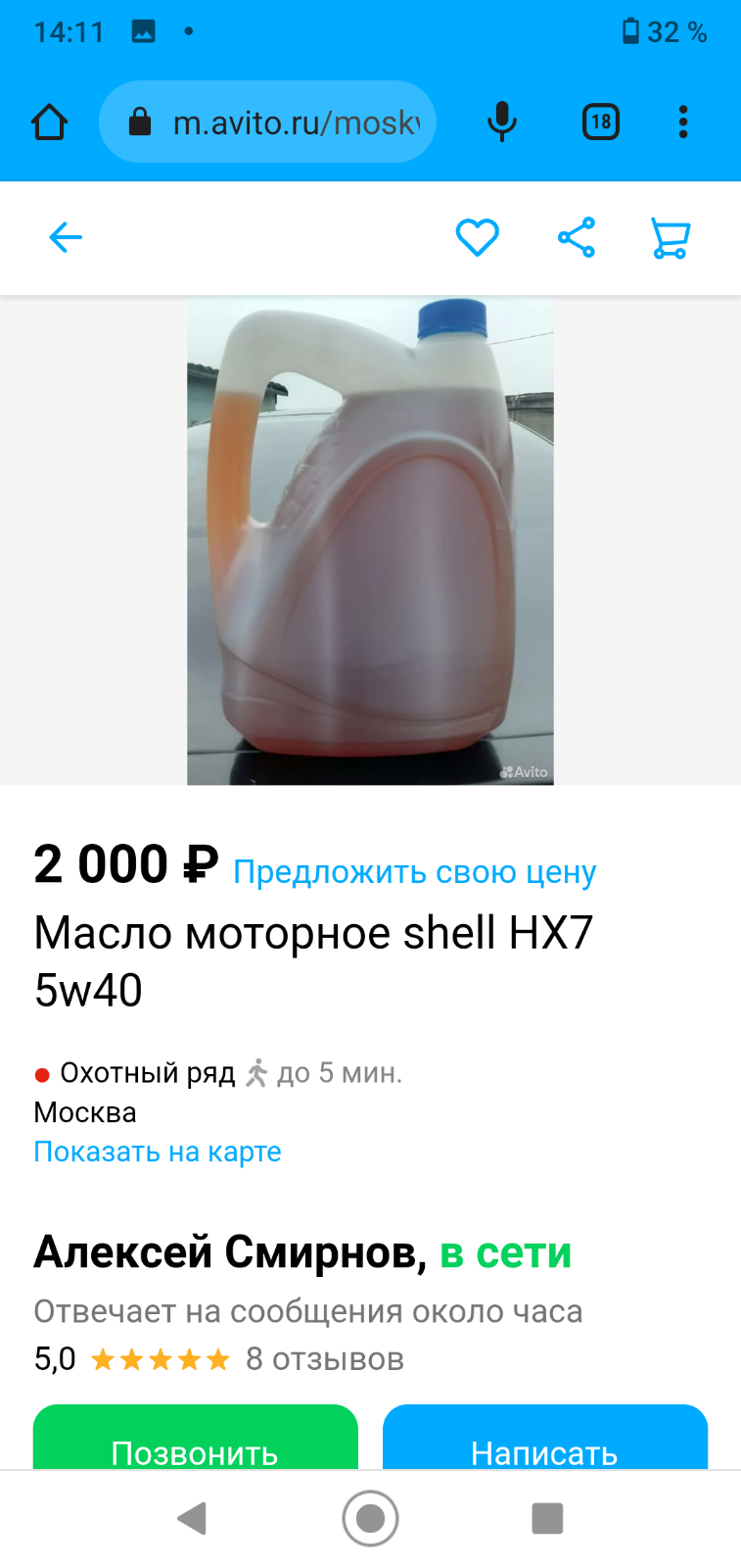

Евген48 29 159 Опубликовано: 29 января 2023 Поделиться Опубликовано: 29 января 2023 Любителям дешевенького, налетай Ссылка на сообщение
Реальный 114 Опубликовано: 29 января 2023 Поделиться Опубликовано: 29 января 2023 Продавец там типа Дилдос? Ссылка на сообщение
makdi067 764 Опубликовано: 29 января 2023 Поделиться Опубликовано: 29 января 2023 6 часов назад, Реальный сказал: Продавец там типа Дилдос? Глянул ради интереса, а продавец-то сам ЯМ, думаю гарантия 99% оригинальности. Кому нужно масло 5w40 с допусками А3/ В3 я считаю по нынешним временам цена подарочная. Ссылка на сообщение
kpok 17 Опубликовано: 29 января 2023 Поделиться Опубликовано: 29 января 2023 А что на счет вот этого продавца https://www.ozon.ru/seller/alleya-grupp-78515/masla-i-avtohimiya-8514/shell-140564506/?miniapp=seller_78515&saeviscos=68493 ? Оригинал ли? Ссылка на сообщение
aless88 84 Опубликовано: 29 января 2023 Поделиться Опубликовано: 29 января 2023 2 часа назад, kpok сказал: А что на счет вот этого продавца по косвенным признакам импорт у них только 5-40...обычно кто палью торгует есть все цвета радуги Ссылка на сообщение
Толстый Макс 3 011 Опубликовано: 30 января 2023 Поделиться Опубликовано: 30 января 2023 8 часов назад, aless88 сказал: по косвенным признакам импорт у них только 5-40...обычно кто палью торгует есть все цвета радуги https://www.ozon.ru/seller/alleya-grupp-78515/masla-i-avtohimiya-8514/shell-140564506/?miniapp=seller_78515 Ссылка на сообщение
