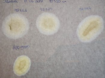

Пассат 12 г.в. двс CDAB, до пробега 97500 всегда лилось ЛМ НС 5-30. Потом был залит синтек 15-40. Заливалось 5 л, слили 3,6 но не меняли фильтр. НА фото капельный тест. Вопросы:
1) Масло сменили на 100 м.ч. пробег 3000 км - не рано ли?
2) Есть ли бенз в масле?
 На Синтеке в среднем меняю через 250 моточасов, как по мне бензы в масле нет. Если правильно помню пятно  с бензином должно быть более желтое.
По поводу бензина, думаю, утверждения, что его можно увидеть в капельной пробе сильно преувеличены, если не сказать, что совсем не верны. Бензин сначала полностью растворяется в масле, потом быстро испаряется из него, на пробах отдельно не выделяется - всего лишь делает масло жиже. Но как оно там по "жижести" вы не определите. Это всё байки.
