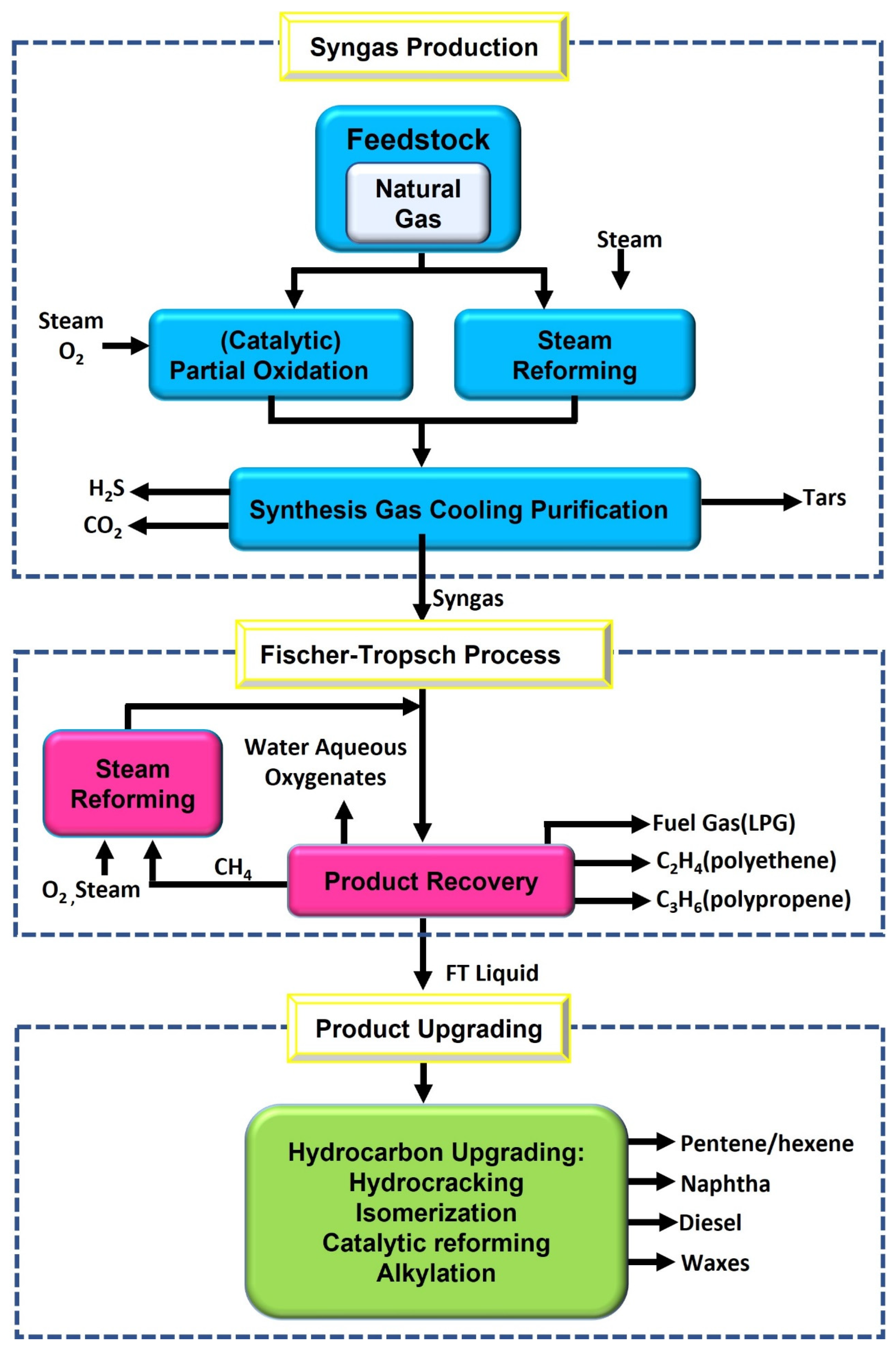

Аргентум 6 408 Опубликовано: 20 июля 2023 Поделиться Опубликовано: 20 июля 2023 (изменено) Любознательный есть оч крутые масла (FT / GTL), но к нам пока не возят https://www.taihanglube.com/html/cyrhy/index.html Изменено 20 июля 2023 пользователем Аргентум 1 Ссылка на сообщение
ProstoFilya 3 467 Опубликовано: 20 июля 2023 Поделиться Опубликовано: 20 июля 2023 37 минут назад, Аргентум сказал: Любознательный есть оч крутые масла (FT / GTL), но к нам пока не возят https://www.taihanglube.com/html/cyrhy/index.html а китайцы разве не из угля "масло" жмут? CTL ведь, не? Ссылка на сообщение
Аргентум 6 408 Опубликовано: 20 июля 2023 Поделиться Опубликовано: 20 июля 2023 (изменено) 3 минуты назад, ProstoFilya сказал: а китайцы разве не из угля "масло" жмут? CTL ведь, не? да это без разницы ) syngas же одинаковый Изменено 20 июля 2023 пользователем Аргентум Ссылка на сообщение
ProstoFilya 3 467 Опубликовано: 20 июля 2023 Поделиться Опубликовано: 20 июля 2023 7 минут назад, Аргентум сказал: да это без разницы ) syngas же одинаковый ну чисто для точности оперирования понятиями не более Ссылка на сообщение
