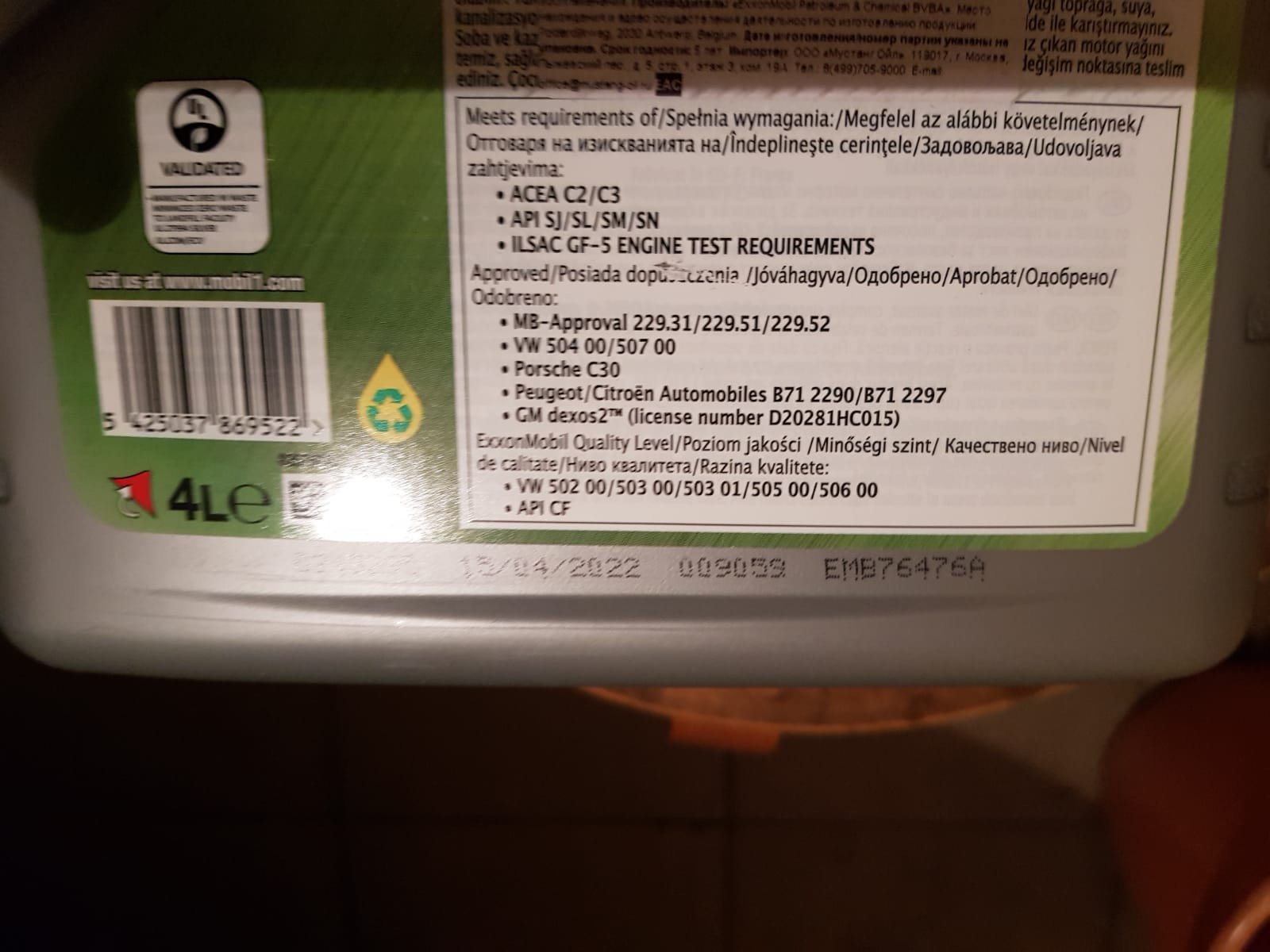

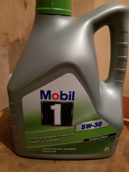

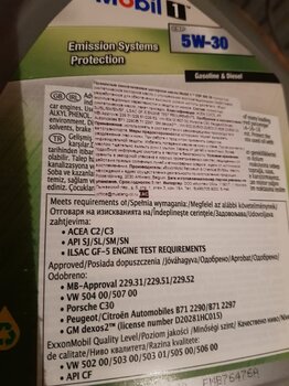

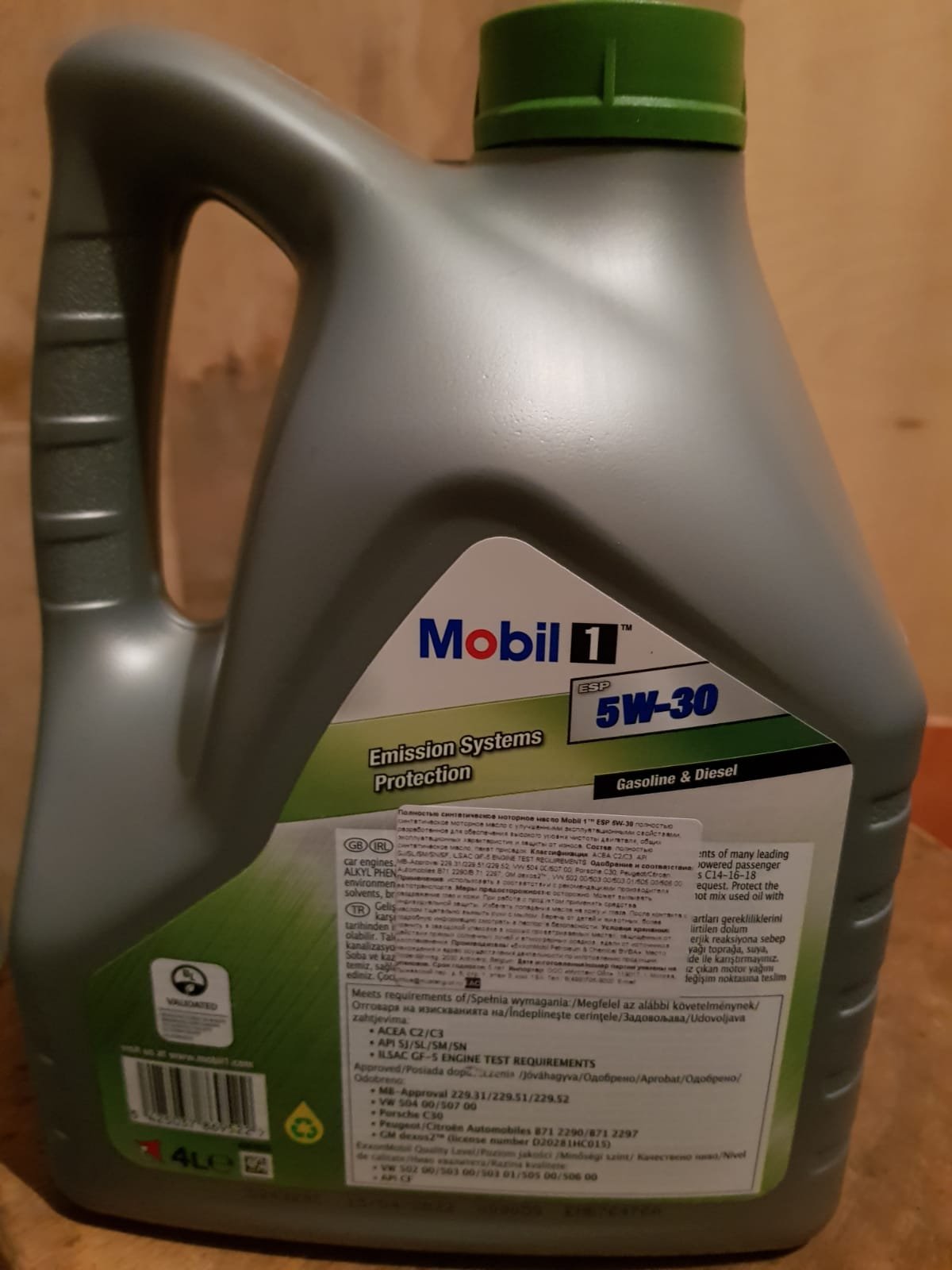

Добавлю еще, сегодняшнее масло Mobil 1 ESP 5w-30, куплен в автодоке. Дата производства 15.04.22, страна происхождения, вроде, Турция.
Ниже прикладываю ИК спектр
обозначены только частоты, интенсивности можно вывести в отдельную таблицу, но в целом оценить отношение интенсивностей можно визуально. Диапазон 2800-3000 см-1 убрал в зашкал т.к. он не особо информативен. По крайней мере все спектры которые я видел на форуме идут с таким зашкалом вообще, что смысл ставить частоту и интенсивность на них никакой нет, они не рабочие. Теоретически можно вообще оставить диапазон 400 до 1800, так как в случае анализа масел это ключевой диапазон.
ИК спектры масла данной марки которые я нашел на форуме идентичны данному т.е. вероятно перед нами оригинал.

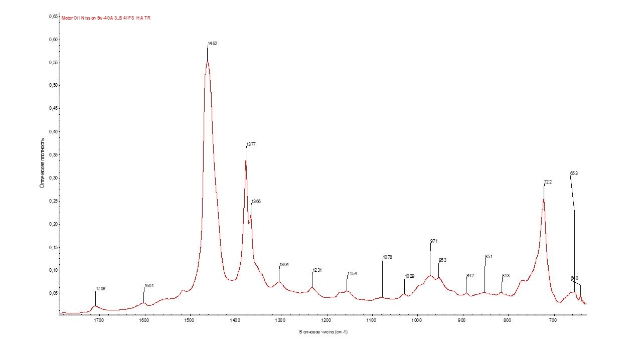

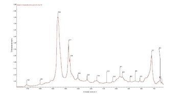

Попал мне в руки образец масла Nissan 5W-40 A3/B4, канистра купленная у официального дилера Ниссан Рольф.
Спектр образца ниже:
на первой фото ИК спектр в полном диапазоне, на второй диапазон от 1800 и ниже.
В качестве сравнения скачал картинку спектра этого масла с Ойл Клаба. В целом я бы сказал, что масло оригинальное, что все нормально, но если лезть в детали, то в диапазоне 950-980 см-1 есть явное расщепление которое не прослеживается в спектре с Ойл-Клаба. Кроме того на спектре образца есть полоса поглощения 1029 см-1, которой нет на спектре с Ойл клаба. Хорошо бы конечно иметь исходный файл спектра с ойл клаба, но к сожалению его нет.
