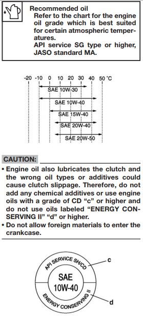

26 марта 20197 г Закреплён Добрый день. Сломал себе уже всю голову с выбором моторного масла, прошу помощи! Имеется мотоцикл Yamaha XT660Z одноцилиндровый (никасил) с жидкостным охлаждением. Используется для легкого бездорожья и длительных перегонов по трассе при оборотах ~5500. Мот любит расходовать масло при больших пробегах, поэтому не хотелось бы иметь проблем с покупкой масла на заправках или в городах по пути следования. Информация из мануала: Oil type SAE10W30 or SAE10W40 or SAE15W40 or SAE20W40 or SAE20W50Recommended engine oil grade API service SG type or higher, JASO standard MA
26 марта 20197 г Заливай масло погуще, 20w-50. Можно полусинь лить. Допуски API от SG до SN, но лучше ближе к SN. Забей в экзисте емэксе или автодоке параметры и сайт тебе выдаст подходящие масла.

27 марта 20197 г 22 часа назад, Арунас сказал: Добрый день. Сломал себе уже всю голову с выбором моторного масла, прошу помощи! У меня такой-же дырчик. Всегда лил в него 10W-40, последних два сезона Lukoil MOTO 4T 10W-40, до этого были Repsol Moto Sintetico 10W-40 и ELF MOTO 4 ROAD 10W-40. Расход масла у вас большой. Вам пора думать о ремонте.
