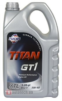

Julia114 Самый хитрый вариант,наиболее подходящий Вам:Fuchs Titan GT1 5w-40
Почему хитрый? И если раньше в моторе было 5Wx30 ничего страшного не произойдет? Нужна ли промывка?
