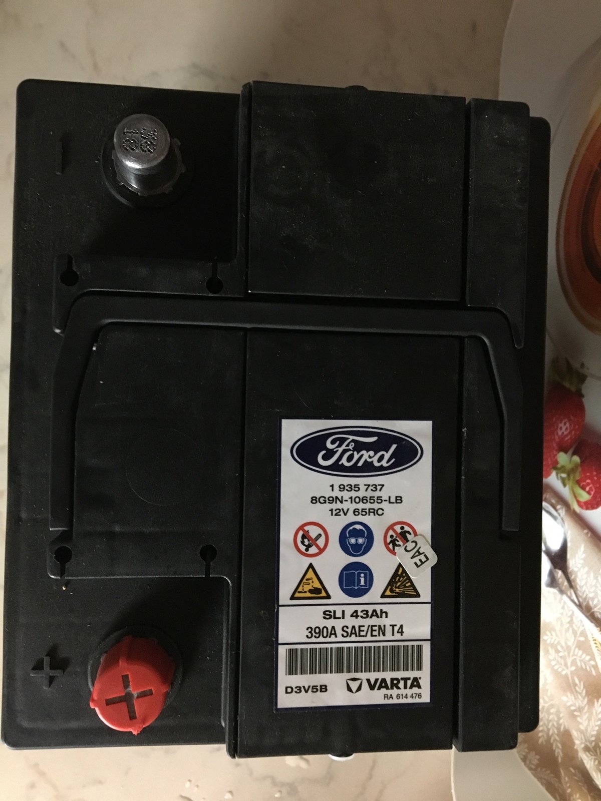

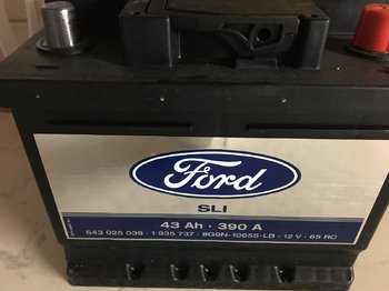

Оригинальная АКБ Ford
Сабж на 43а/ч и 390А пускового тока, Ca-silver
Делает Varta, хотя сказали что все аккумуляторы Ford делаются сейчас в РФ.
На минусовой клемме 38 неделя 2018г, середина сентября 2018г.  Cамый "свежий" на складе. Были еще 1-2 38 недели, остальные март 2018г. и 2016/2017г аж. Так что будьте осторожнее!
Многие там ставят не глядя на коммерческие авто/авто компаний, так что им по барабану, если что случится.....
Приобретался за 3730р в Автономии(типа дилер Централ. склада Форд). Проверить оригиналы не дают, только самостоятельно, либо уже установленный на авто, либо у дилера.
По опыту менеджера по зап.частям, который работал долго и в Genser и теперь в Автономии -рекламаций по ним не было.
Гарантия 1 год у официалов, пакет документов для этого Автономия перешлет дилеру/или на руки выдаст.
IMG_0170.thumb.jpeg.0fc9e744bf376f40e19999b0f429bf0d.jpegIMG_0168.thumb.jpeg.bd6d7acb15ec2ccd56b7b670b814eeda.jpeg
Изменено пользователем IliaP.
Сделан в Чехии-на заводе в Ческа- Липа. Как Зеленоград и Москва. Почему в Зеленограде не могут делать АКБ???? а есть только разруха, ямы на дорогах и логистические иностранные компании...

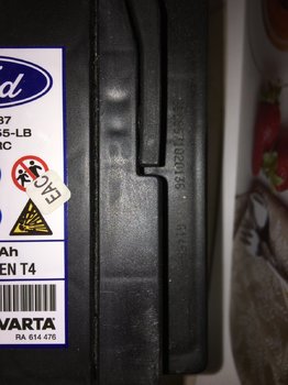

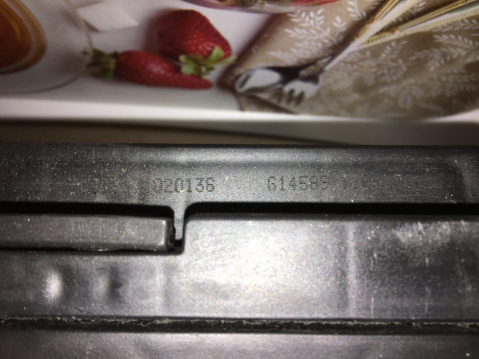

39 минут назад, IliaP. сказал:
Почему? Первая буква в коде как вижу G, испанский стало быть. А, таблицу эту из интернетов удалите к чертям, завод-производитель - в первом символе.
1 час назад, IliaP. сказал:
ну вот такие специолисты кругом...
Изменено пользователем Alex78
Alex78 я естественно смотрел Varta расшифровку, но ни к чему не пришел!  если G-Испания , то остальные символы не сходятся.
Как ни странно подходит лист расшифровки именно от Bosch!
G5C857... - Сделан в сентябре 2018 на заводе Гвадамар, Испания.
krufel cпасибо, то есть это по сути Tenax.
По сути это Гигаватт, второй бренд Боша, тк ранее до прихода америкосов из Джонсона завод принадлежал Бошу.
9 часов назад, krufel сказал:
это и Tenax и Gigawatt и ещё что угодно, но в первую очередь Varta, а во только во вторую Bosch, ну и в третью - всё что идёт в чёрных коробках с заводов JC. Брендов этих десятки, как минимум. У нас в Минске два оптовика сочинили торговые марки JC прямо вот для себя, Армтек - Edcon, ПАК - Thomas.
