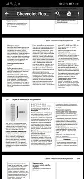

В мануале то на f16d4 что пишут по допуску ?
А так тем полно по этому двигателю , вот первое что попалось https://www.oil-club.ru/forum/topic/25160-pomogite-podobrat-maslo-dlya-chevrolet-cruze-16-dvigatel-f16d4-z16xer/
13 минут назад, DRON 33 сказал:
Выбирай любое , где согласно анализа фосфора и цинка свыше 1000 , ну и кальция под 3000 .
Только дексос2
