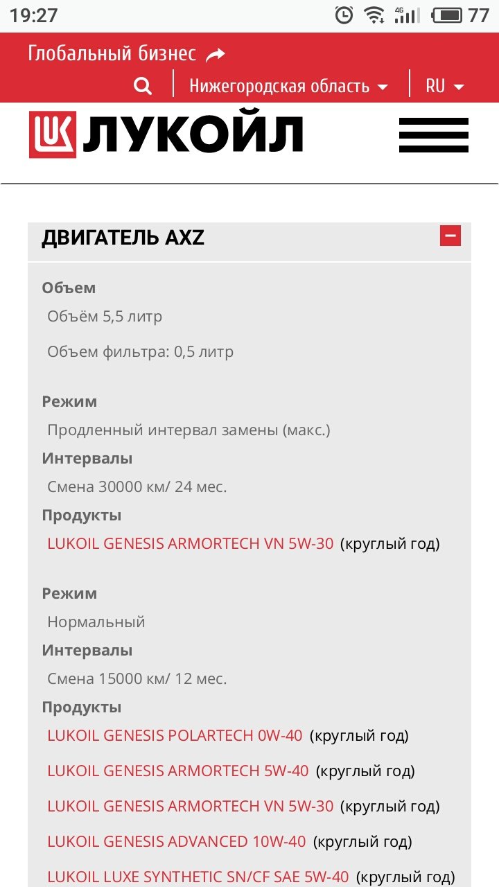

Aleksandr28 Petro-Canada нельзя, вам правильно написали. Данное масло предназначено для американских и азиатских автомобилей, европейцам оно не подходит. Если хотите качественное масло по приемлемой цене, то присмотритесь к Лукойл.S90119-192749.thumb.jpg.09873fe7ce877cc052e41b8df2beb13e.jpg
