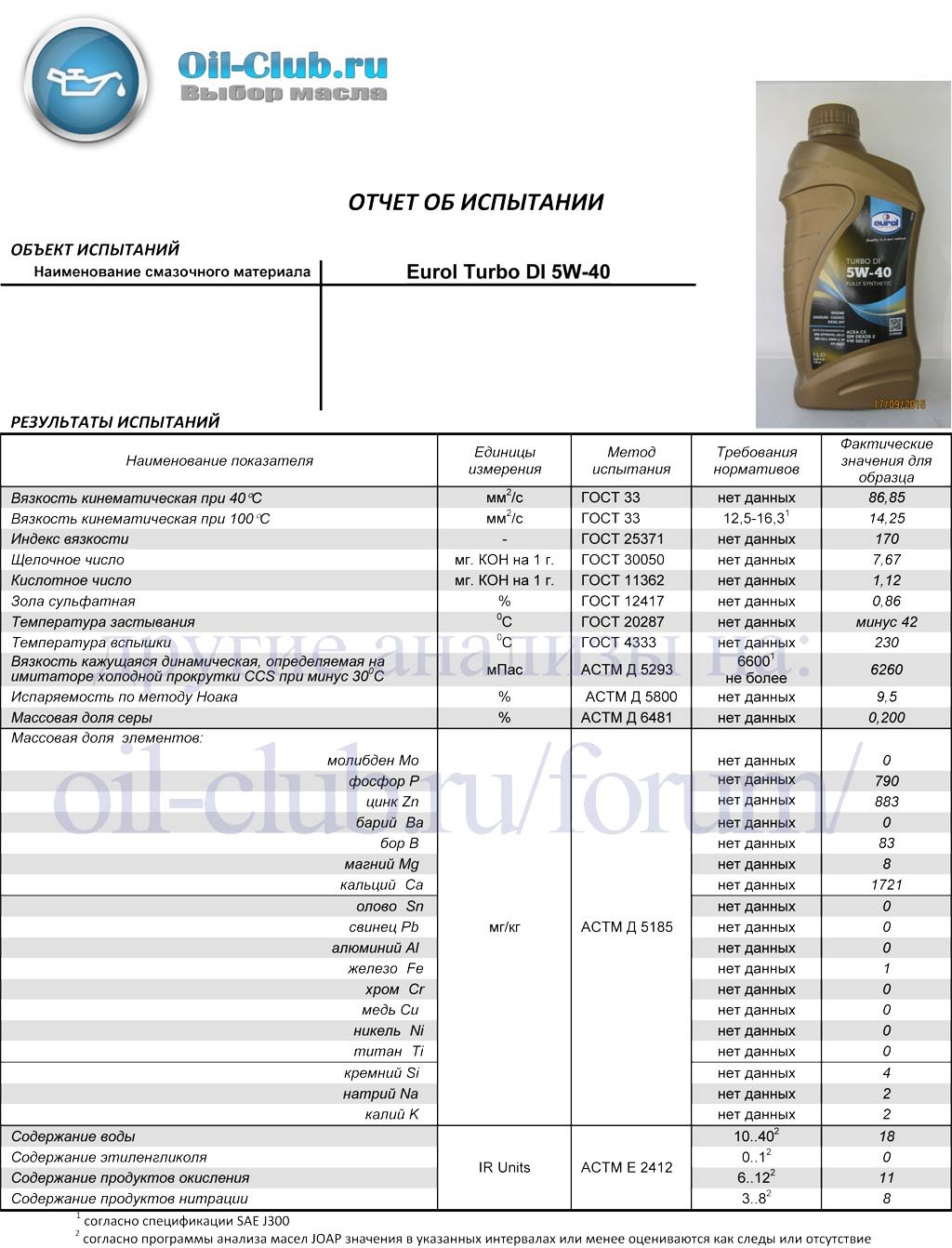

Почитав форум выделил для себя 3 масла:
Eurol Turbo DI 5W-40
Масло заявлено как ACEA C3; API SN/CF; GM Dexos2; MB 229.31; BMW Longlife 04.
1) Стандарт SAE масло отлично проходит и может спокойно называться 5W-40.
2) Вязкость при 100С = 14.25 - то есть как и подобает дизельному маслу - оно "густое".
3) Индекс вязкости = 170 - довольно высокий, говорит о неплохой работе масла в разных диапазонах температур.
4) Щелочное число = 7.67 - среднее щелочное число, сделано так специально что бы масло не имело высокую зольность - для сбережения катализаторов и сажевых фильтров дизельных двигателей.
5) Кислотное число = 1.12 - очень низкое, это хорошо - есть запас между щелочным и кислотным.
6) Зола сульфатная 0.86 - зольность все таки немного превысили, по стандарту ACEA C3 Зола сульфатная должна быть 7) Температура застывания -42С - стандартно для масел 5W-40 и очень хорошо для "высоковязких" масел с дизельным уклоном - можно не боятся замерзнуть....
8) Температура вспышки = 230С - вспышка масла выше среднего, не плохие термостабильные свойства масла.
9) Вязкость имитации холодной прокрутки стартером CCS при -30С = 6260 - дизельное масло где преобладают густые вязкости и высокое HTHS так и должны показывать - это нормально.
10) NOACK испарение масс (угар) = 9.5 - хороший результат, масло должно быть стабильно на угар.
11) Содержание серы 0.200 - рекордно низкое содержание серы среди однокласников, говорит о чистоте используемых базовых масел, ну и пакет присадок содержит мало серы - это очень хорошо.
12) Масло традиционно на противоизносном пакете присадок ZDDP - пара цинк и фосфор. Бор показывает на присутствие беззольного дисперсанта. Кальций - на моющие присадки.
Вывод: Крепкое масло с дизельным уклоном - стандарта ACEA C3. Высокая вязкость при 100С, высокий ССS, низкий NOACK - говорят о том что в масле мало полимерного загустителя и больше базового масла. Масло должно мало расходоваться на угар. Так же подойдет бензиновым двигателям, где рекомендуется 5W-40, но есть предостережение сберегать катализаторы. Минус масла, хоть и не существенный - превышение зольности на 0.06.

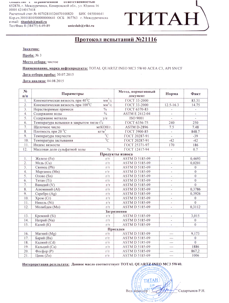

Total Quartz Ineo MC3 5W-40
Вспышка отличная, это свойственно маслам 5w-40 ACEA С3 c 229.51
Температура застывания достойная для 5w-40
Щелочное в норме для этого класса масел.
Довольно густое на горячую, что тоже неплохо - 14,75. (Полезно для турбомоторов с прямым впрыском и термонагруженных)
Пакет стандартный,(ZDDP+CA) без дополнительных модификаторов и детергентов. (бор, молибден)
Высокий индекс, что интересно!

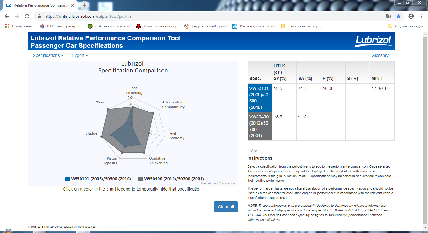

а в чем отличие будет?
В 04.12.2018 в 22:08, Normet сказал:
А за какую сумму появляется "качество" ?
507-й в этом моторе ?
Выносить сажу из двигателя каждые 7 500 маслом по 600 руб за литр ?
Или 300 руб. за литр ...
Обоснуешь в два раза более высокую стоимость постоянно подделываемого Мобила для данного двигателя ?
Не знаю если честно, но это лично мое мнение по поводу цены)
Может это не так...
1 час назад, Evisy сказал:
Вот смотри.Наглядно
