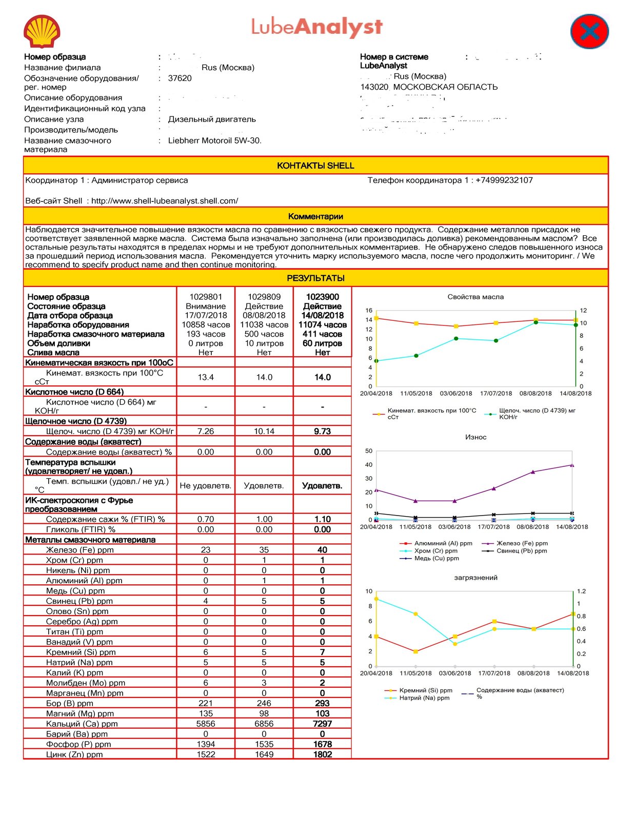

Liebherr Motor Oil 5W-30, 411 моточасов на гусеничном экскаваторе
А вот этот анализ и это масло уже интереснее!
Масло в принципе зачетное даже для легковых авто.
А анализ интересен тем, что там по сути три анализа сопоставлены и есть графики.
Присадки лопатой сыпали :shok: цифры щёлочного с таким кальцием :nea: . Цифры взяты с потолка

2 часа назад, TT865BE сказал:
Тебя кальций в таких количествах испугал что ли? Могу поискать анализ свежего масла этого для сравнения. Присадки спецом никто не сыплет. Инженер приезжает на ТО и заливает как правило то, что поедоставляет клиент ( обычно это масло из анализа, я знаю этот экскаватор просто:)).
Изменено пользователем dimakudr
А может количество долитого масла очень большое было. Типа как в эксперименте после NOACK (недавно выкладывал) где масло угарело, а концентрация присадок увеличилась.
То есть это то самое масло, просто концентрация увеличилась ввиду испарения % масла.
Вот про этот эксперимент я говорил
10% масла угарело, соответственно концентрация элементов присадок была повышена.
Вязкость увеличилась ввиду загущения от сажи наверное. Хотя в том эксперименте она тоже выросла от испарения легких фракций, но в данном случае я бы это с работой двигателя экскавотора не связывал.
10 часов назад, dimakudr сказал:
Два варианта , косяк лабы  или замес масла такой усиленный вышел .  Ну и варинт с испарением масла и увеличением присадок :shok:   рвёт голову немного  (а что если это так и есть ) .
Изменено пользователем TT865BE
не могу пока найти анализ этого свежего масла... Но из того что вижу по остальным анализам - кальций 4700-5500 для этого масла норма.
В этом анализе по кальцию, конечно, превышение приличное, не знаю откуда его так много... Но с другой стороны, это масло ACEA E6, для тяжелых условий и больших интервалов.
В 26.11.2018 в 11:02, dimakudr сказал:
Вы ошибаетесь, это не Liebherr Motoroil 5W-30 low ash (ACEA E6), а  Liebherr Motoroil 5W-30 (ACEA E4)
Технический специалист дистрибьютора Шелл неправильно регистрировал образцы в LubeAnalyst. Поэтому в одном бланке получилось:
Образец № 1029809: общая наработка на 08.08 = 11038м-ч, а масла = 500 м-ч, долив 10л
Образец № 1023900: общая наработка на 14.08.= 11074 м-ч, а масла = 411 м-ч, долив 60л
Технарь в прошлом году как-то замаскировал свою недоработку и объяснял клиенту нарушение последовательности анализов.  Теперь, вообще-то, этим анализом позорят уже группу ответственных лиц.
