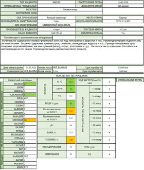

На пробеге 230 400 км масло Mobil было заменено на масло Cupper. Анализ этого масла, через 7600 км на пробеге 238 000 км 26.10.2018 был уже не таким радостным.

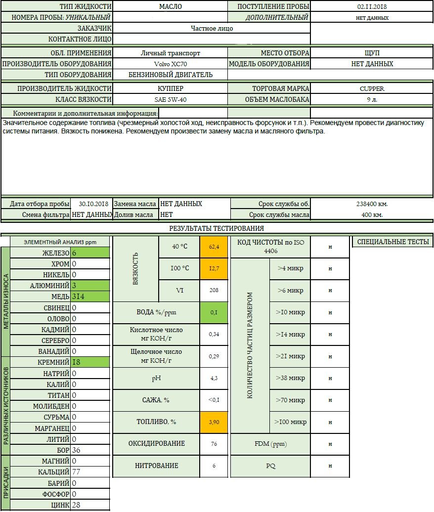

После замены масла (опять Cupper) был сделан повторный анализ масла через 400 км пробега, 02.11.2018. Результат в целом повторился.

Посоветуйте пожалуйста, куда смотреть, что делать? Для нас эти цифры мало что значат. Очень беспокоит содержание топлива в масле.
как с расходом топлива? похоже на форсунки.
 зачем ездить в ручном режиме?
предположу что от эксплуатации первого хозяина двиг не в самом лучшем состоянии(в плане чистоты). через заливную горловину что нибудь видно?
по анализу вроде как только топливо не очень, остальное гуд.

RDFOPOV У вас по анализу основная проблема это топливо в отработке. Виноваты могут быть такие причины
1) двигатель наливает топливо ввиду поломки - не правильный впрыск форсунки
2) пенсионерский режим вождения на малые расстояния. Допустим утром завел, проехал 5км до работы и обратно так же, картер не успевает прогреваться и испарять топливо, оно копится.
3) возможно для этого двигателя это норма, да плюс еще второй пункт. Тогда забить и не париться по теме топлива.
По износу.
1) появился алюминий, не много правда, но больше чем был на Mobil1.
2) железо в два раза больше. Притом что на Cupper моточасов меньше и условия легче. Сужу по нитрации на Mobil и на Cupper...
В общем что то пошло не так. Я бы поменял на другое масло.
1 час назад, dydezzz сказал:
с топливом разобраться нужно.
а что там разбираться, чуть не догрел при заборе на анализ и ап, чуть повышенное % содержание топлива.
2 часа назад, Евген 48 сказал:
оно прогрессирует от первого к последнему анализу.
или это "крохи" и не стоит обращать внимания?
12 минут назад, dydezzz сказал:
первый анализ лето, второй и третий уже отбор в холода.
5 минут назад, Евген 48 сказал:
тогда поводов для беспокойства вообще не вижу.
но если оставаться на куппере то учитывая историю авто,следить за состоянием маслофильтра и возможным появлением налёта.
в идеале если есть возможность снять поддон двигателя для контроля отложений.
Я, полностью согласен с torcon , проседает вязкость КВ100. Надо искать причину.
Только что, dydezzz сказал:
всегда можно сделать анализ только на разжижение:)
