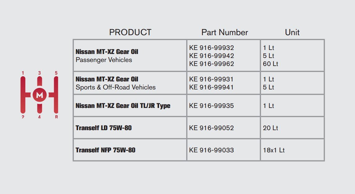

По рекомендации Nissan - это Nissan MT-XZ Gear Oil TL/JR Type
Я знаю либо Nissan MT-XZ Gear Oil KE91699932(R)  либо Nissan MT Gear Oil TL/JR (KE91699935).
Во-вторых, в мануале рекомендации - это оригинальное трансмиссионное Nissan или любое другое масло API GL4 вязкостью SAE 75W-80.
То же самое указано в ESM (Electronic Service Manual) Nissan Qashqai (J10), Nissan Qashqai+2 (JJ10): Рекомендованные жидкости и масла J10 JJ10.pdf
Примечательно, что оригинальное дилерское масло этой вязкости имеет API GL4+, а не рекомендованный GL4.
В-третьих, рекомендуется раз в 90 тыс. км или 6 лет (в зависимости от того, что наступит раньше).

ELF TRANSELF NFJ 75W-80 и т.д. этой вязкости. (Но вой коробки врядли уйдёт)
Кстати,  KE91699935 в наличии нет, вместо него в наших интернет-магазинах есть KE91699935R.
В ‎18‎.‎10‎.‎2018 в 12:48, petrik72 сказал:
Не уйдет,однозначно.
