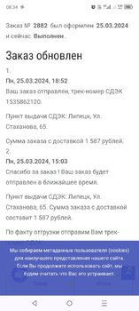

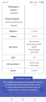

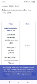

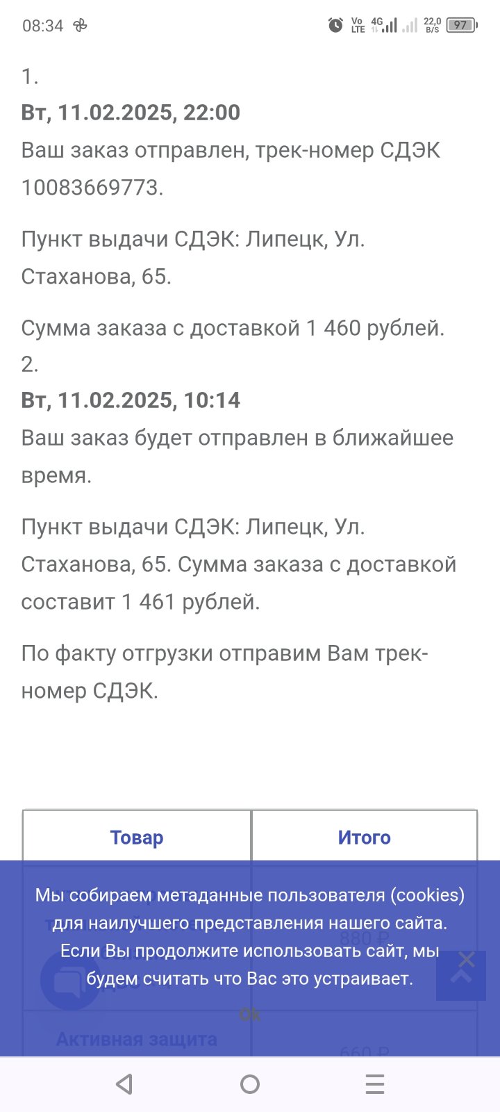

Всем добрый вечер. Вижу, тема заглохла. Видимо, люди поняли, ЭДИАЛ, это чистой воды развод владельцев авто на огромные деньги, для устранения последствий применения этой, извините, жижи. Пользовался всем ассортиментом этого "производителя". Присадка в бензин: эффект почувствовал. В масло использовал две предлагаемые ими присадки, не оценил, эффект непонятен, видимо за 5-7 тыс км, не успел запороть мотор. Но... Самое интересное, это присадка в МКПП. МКПП Логана выносливей буйвола, по 300... 500 тыс ходит без проблем. Я езжу аккуратно, машина нравится, менять не собираюсь. Пользовался присадкой в мкпп дважды, первый раз влил перед заменой за 5000 км на пробеге 155000. Вроде легче едет, накат больше. Решил, меняю масло и вновь лют эту присадку. Примерно через 8000 почувствовал, что у меня есть коробка...или прохудился глушак... Да, заменил резонатор, было небольшое дтп, резонатор пострадал, и появилась со временем дырочка. Заменил. Стало вроде тише, но все равно что то слышал постороннее. Покатался еще примерно 6000 км. Шум постепенно усиливался. Начал исключать, потому, что уже как то стало напрягать. Исключил ступичные подшипники, продиагностировал шрузы, и внутренние и наружные, все в норме. Выяснилось. Гудит МКПП!!!!!! Масло всегда ельф от проверенных поставщиков, контрафакт исключен. ПРИСАДКА эдиал!!!! Бойтесь ее. Завтра вскрываю коробку. Надеюсь, обойдется только заменой подшипников. Масло солью, сохраню для дальнейшего исследования. Если кого заинтересует или есть юристы, с удовольствием бы поделился всей информацией. Отзывы все, поверьте заказные. Я написал отзыв магазине Самара ставр. Они, не поверите, извратили его и выложили, что я очень доволен присадкой. Будьте осторожны с присадкой ЭДИАЛ.

Звонил в интернет-магазин, в котором покупал. Ответ меня не удивил. У них есть мои контакты, и почта, и телефон. Вскрытие показало: пары трения, внешне, не пострадали, оба подшипника дифференциала шуршат, как будто там мелкий песок, в одном подшипние вала, слышны щелчки, остальные проверить сложнее, при располовинивании КПП, разбираются. Буду менять все.
