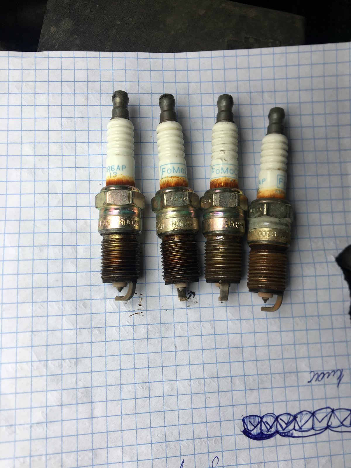

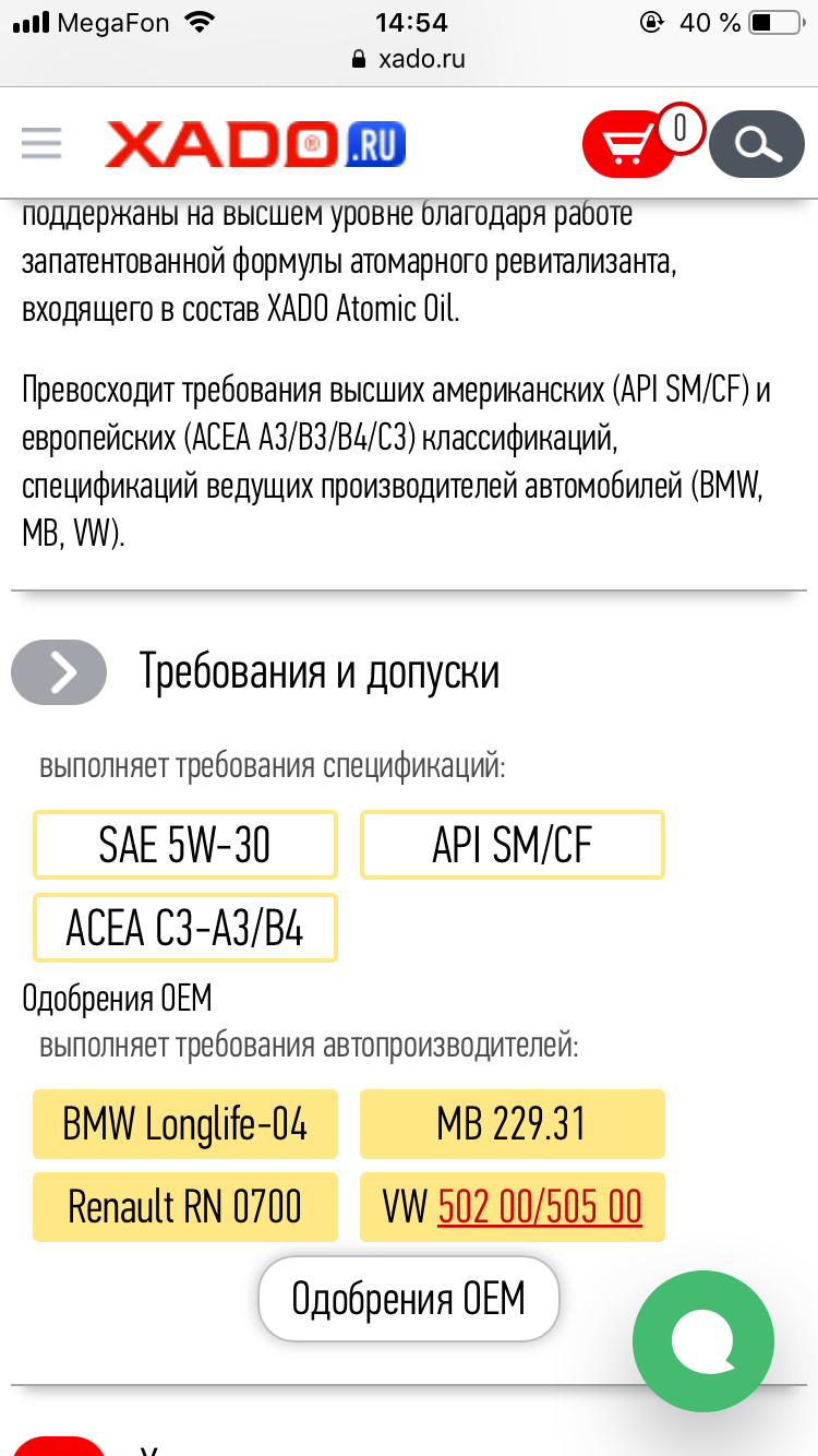

Ребят ! Сломал все голову . Какое масло залить в Фф2 2.0 ( пробег 100тыс) . Предыдущий хозяин лил кастрол эдж 5в30, за 12-14 тыс ни брало ни грамма , купил у него машину , залил масло валволайн, откатал на нем 10тыс. Езда активная , трасса 160-170( долил 600грамм) далее перешёл на хадо , на разлив , не то , которое продаётся в магазине , но залил 5в40. Знаю точно, что хадо не подделка . Поехал на юг, в этого спустя 2500тыс уровень упал грамм на 300. Решил опять залить валволайн , но чуть чуть отличалась канистра и запах совсем отличается от того , что заливал в первый раз и ещё сильнее повысился расход , где то на 2тыс грамм 300, опять же активная езда. Так вот , посоветуйте, какое масло залить? Выбираю между формулой , кастролом, или взять опять хадо только 5в30т.к уверен что не подделка , но допуска нету форда. Так вот можно ли хадо залить в форда ? Или посоветуйте масло , которое залить , которое подходит под активную езду, масло меняю раз в 8тыс. Свечи выкручивал , хорошие , компрессия во всех цилиндрах одинаковая , не дымит не троит , едет как надо . Спасибо
Любое с допуском 913С,D.
