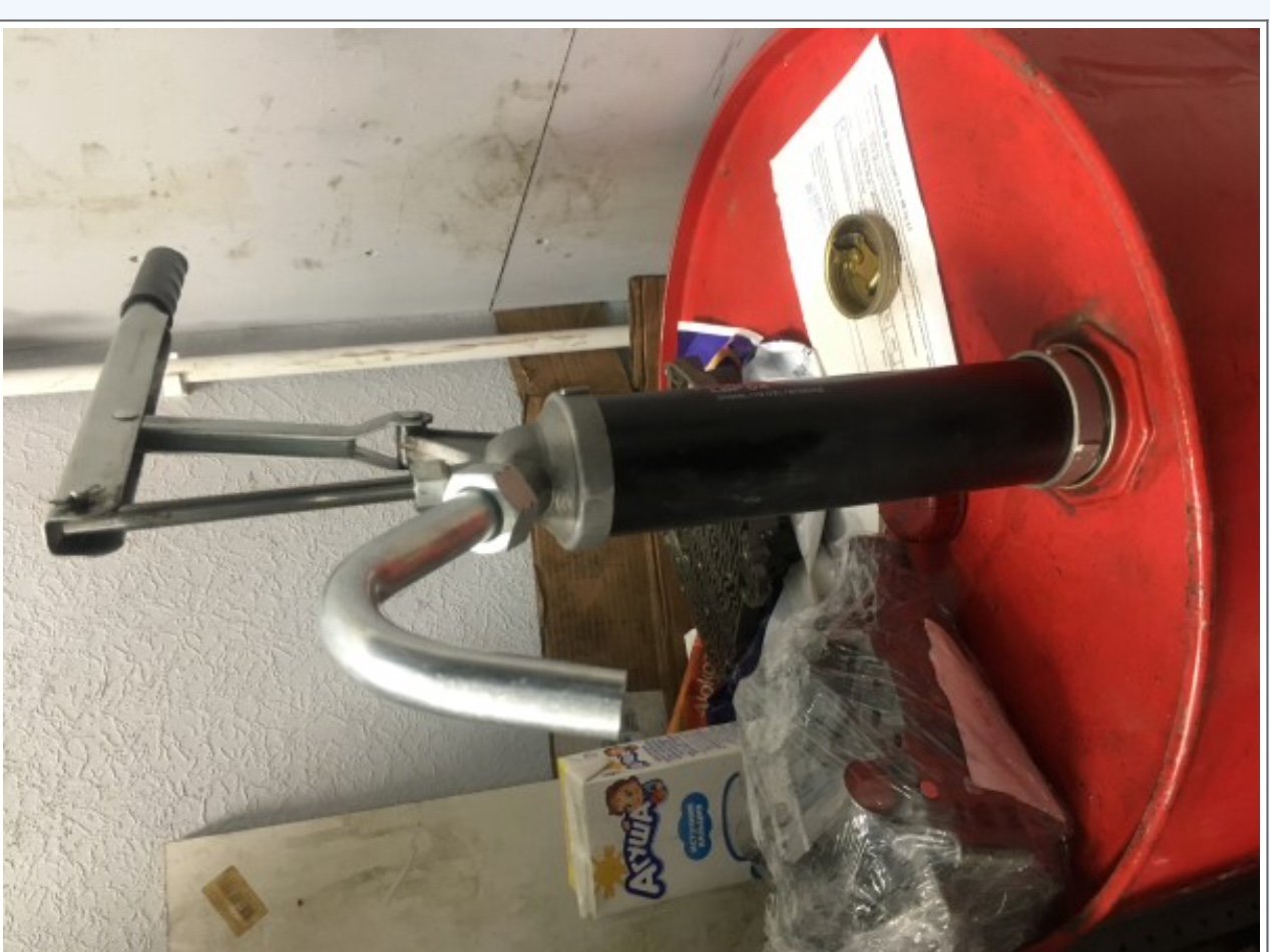

Маленькое наблюдение за котом: вот этим вот ручным насосом ребята качают нефрас из бочки. Насос этот уже отжил свое и вот этот шток который входит и выходит (прикреплен к ручке) работает на сухую и сильно заедает, поэтому ребятки чтоб накачать сначала брызгали на него маслом постоянно. Один из них додумался брызнуть котом - шток мягко ходит уже третью неделю без всяких предварительных ласок

пример с насосом не совсем корректен, похож на машинку трения, ИМХО
