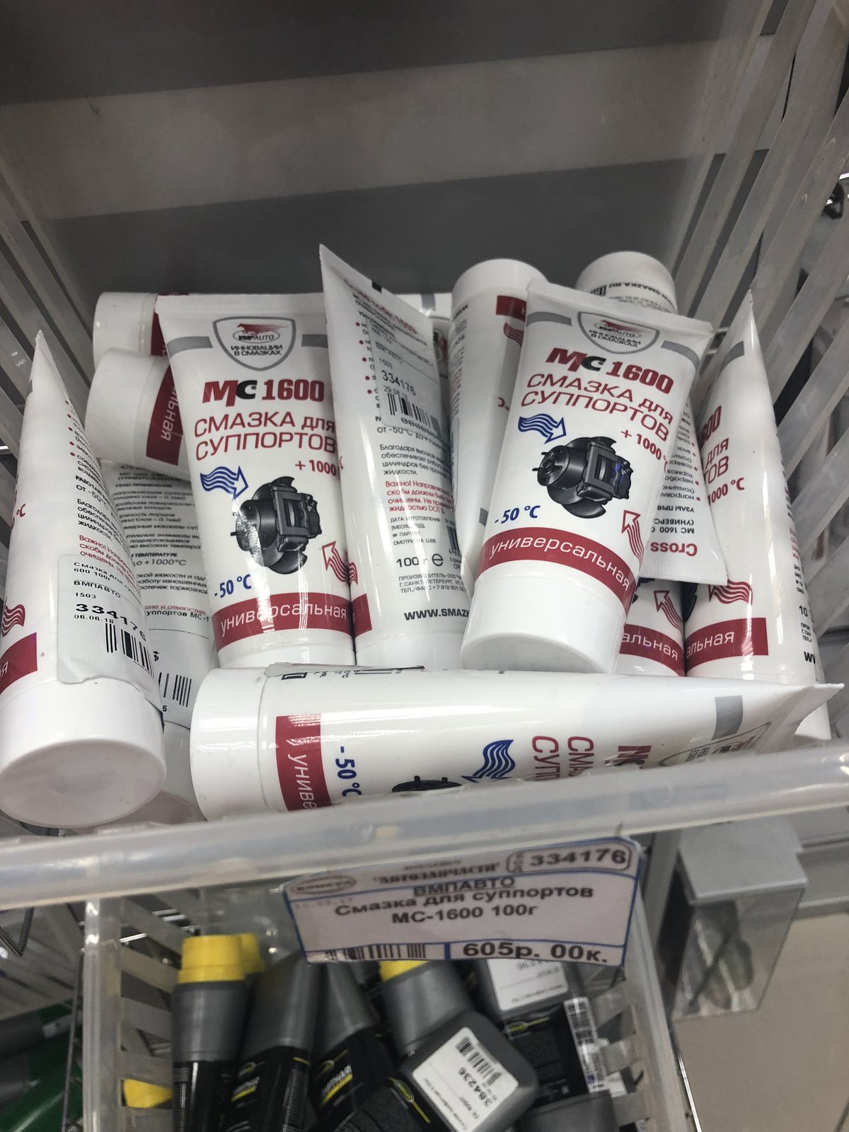

А что насчёт такой смазки?
1 час назад, Screwdriver78 сказал:
Slipkote 220-R, 08887-01206,  Niglube RM,  Textar Hydratec, PFG110 - по возрастанию качества \моя оценочная градация\
Никаких "спреев", тем более с твердыми добавками.
Благодарю! Куплю первую из вашего списка

4 минуты назад, GTi-Club сказал:
Засов на воротах смазывать.

Еще и за такую цену?:negative: Ребятя из ВМП чет совсем зазвездились!
