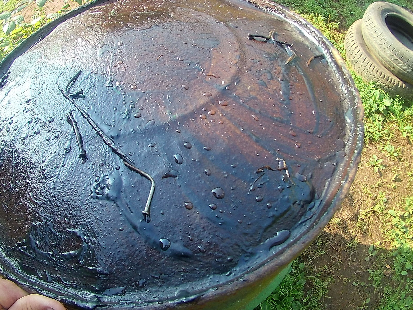

мешаю следущее - нигрол , мовиль  , резинобитумную мастику   и расплавленное  пуш сало (можно солярки даже добавить пожиже сделав) , всё это смешивается путём приличного разогрева  промышленным феном , затем заливаю полученную смесь в мовильницу и с компрессора распыляю , единственный минус часто приходится феном подогревать всё это  и особенно сопло самой мовильницы , просто  когда остывает разбрызгивание этого состава практически прекращается , очень много времени потребуется  но  затем защиты на долго хватит

https://yadi.sk/i/UUT4DfCVqBl7Bg
вот данный состав на днище 200 литровой бочки прямо по ржавчине кисточкой размазано , два сильных ливня пережила выше видео как воду отталкивает 20180818_072255.thumb.JPG.d8e47a10d55e4f25edd7064b1b6ed9ee.JPG
