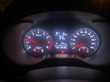

Роман 73 14 114 Опубликовано: 4 декабря 2022 Поделиться Опубликовано: 4 декабря 2022 (изменено) Что интересно, при забортной t=(-9°) по датчику в районе бампера, ELM показывает забортную t =(-11°) и тот же ELM показывает t всасываемого воздуха =(0°), а t в АКПП =(+10°), ОЖ при этом (+50°), это после прогрева ДВС на ХХ в течение 7 минут Изменено 4 декабря 2022 пользователем Роман 73 Ссылка на сообщение
Kalinidos 3 529 Опубликовано: 4 декабря 2022 Поделиться Опубликовано: 4 декабря 2022 В любом случае,датчик заказал,400руб оригинал Когда буду менять посмотрю ещё проводку,на предмет дефектов Ссылка на сообщение
исламыч 5 503 Опубликовано: 4 декабря 2022 Поделиться Опубликовано: 4 декабря 2022 18 часов назад, Kalinidos сказал: при пуске на него ориентируется? не знаю как здесь, а на 14ой просто тем. за бортом казала, и здесь тоже самое наверно, у меня в гараже, что градусник, что авто одинаково кажет Ссылка на сообщение
Kalinidos 3 529 Опубликовано: 4 декабря 2022 Поделиться Опубликовано: 4 декабря 2022 Допускаю что мог датчик отсыреть или быть в инее,тк часто заезжал на тёплый паркинг. сейчас все ок после пуска сразу правильную температуру показывает Ссылка на сообщение
