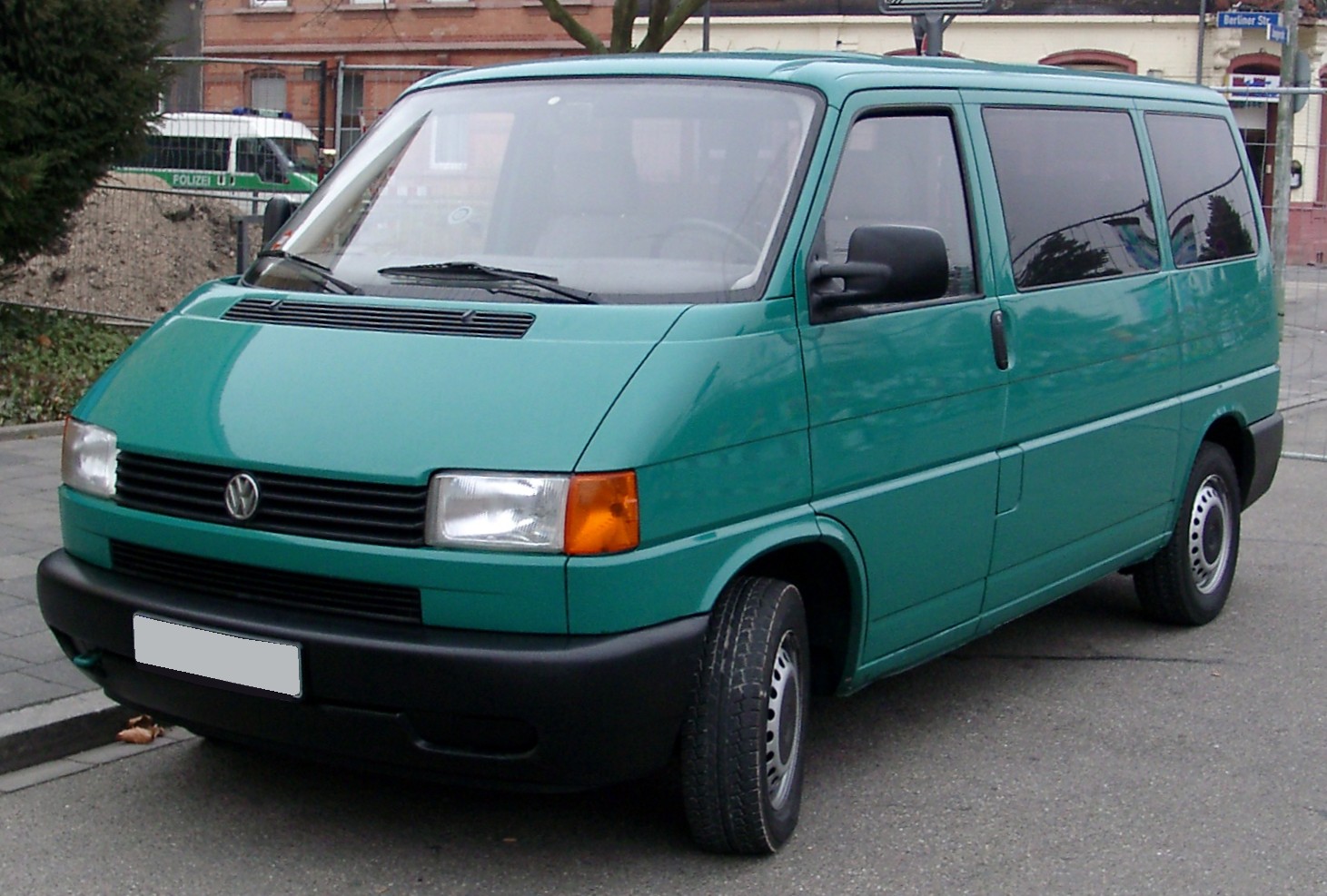

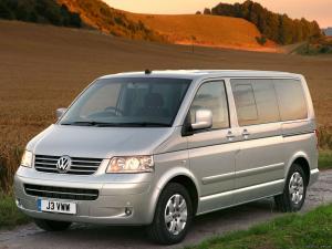

Т-4, T-5 - это кодовые названия платформ VW на базе которых делается как правило несколько моделей VW/Audi/Skoda/Seat
В этом случае это не платформы,а конкретные автомобили. Volkswagen Transporter четвертого и пятого поколения. post-3256-0-78852300-1383419423_thumb.jpg post-3256-0-27045200-1383419507_thumb.jpg
