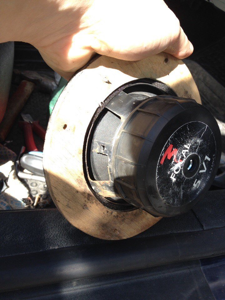

разбирал дверную карту, менял стеклоподъемник. с динамика оторвались сопли проводки, куда их обратно паять? паять прямо в машине или надо отрезать провод и потом скруткой уже соединить подготовленный динамик? и куда паять, что то покрутил и  не увидел. провода вроде не внутри были, сверху где то.

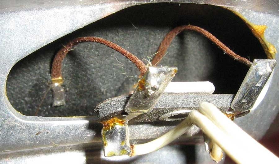

 Провода были припаяны к мембране, к тонким проводам от катушки.

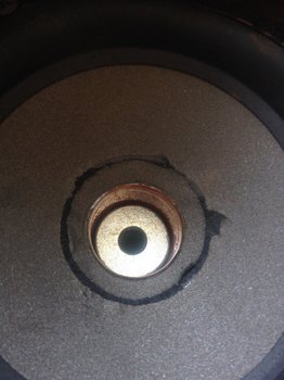

Там тонкие проводки из которой намотана катушка в магнитном зазоре. Чтоб припаяться надо снимать (срезать) центральный колпачёк на диффузоре. Но потом нужен будет другой колпачёк чтоб его вклеить. Колпачёк можно срезать с любого другого не нужного динамика/диффузора у которого он большего размера чтоб запас по вырезке и перекрытию был.
Сделай лучше фотки лицевой стороны диффузора вблизи чтоб был виден центр. колпак и дифф вокруг него.

Эти провода надо приклеить к мембране, а уже к ним припаять тоненькие проводочки, идущие от катушки. Ремонт описали выше.
Разбирать и припаивать, просто приклеить- не выход. Провод от динамика резать, потом либо припаивать, либо скрутка.
Разбирать динамик не надо ( в моём понимании разбирания динамика это отделение и вынимание всего диффузора из корзины )

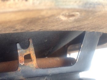

Надо лезвием по месту приклейки центрального колпачка его отделить. Там ты увидишь два тонких проводка приклеенных к Диффу уходящих в магнитный зазор одним концом, а другим концом они уходят ( уходили ) насквозь через дифф к тем гибким проводам которые оторвало. Надо будет паять и замазывать отверстия перехода. Плашку естеснно откусывать от двери и крепить к месту на корзине с которого её оторвало по причине отгнивания заклёпки. Собственно это и есть причина почему их оторвало от диффузора
Проставочное кольцо из фанеры естеснно снять для удобства ремонта.

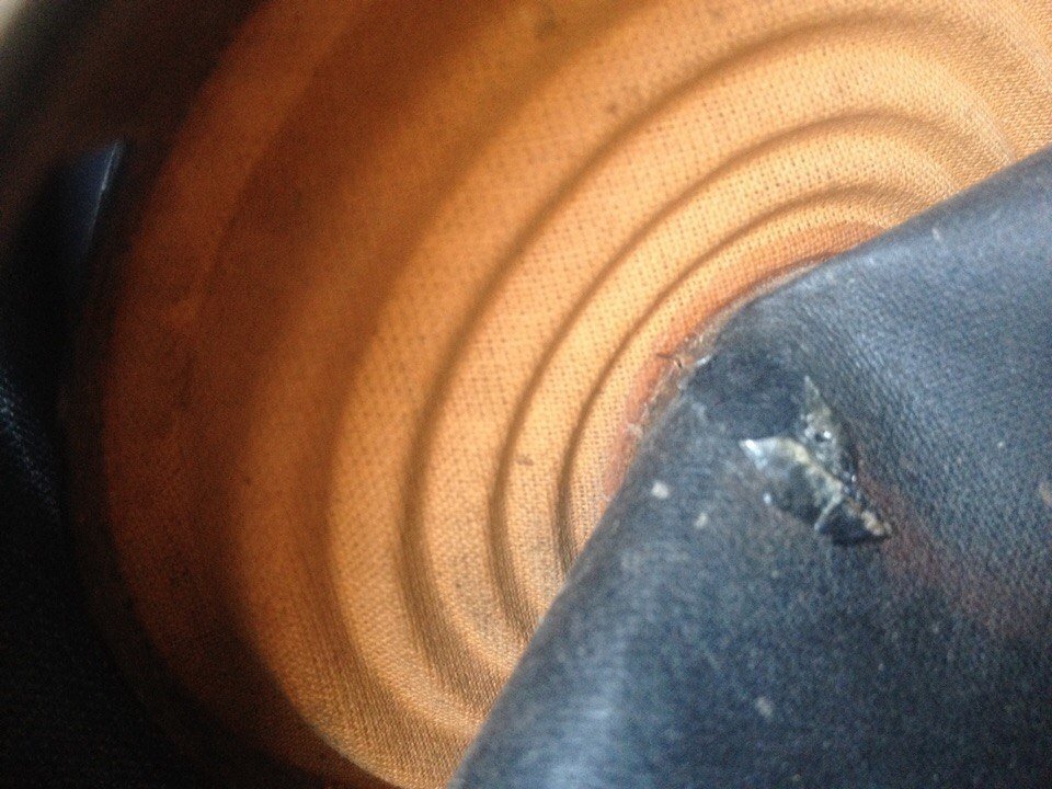

и при разборе колонки не снимается дальше , часть мембраны ходит в рыжем стакане  ,виден усик проволки от катушки . к нему припаять? иди дальше разбирать?

netabak Пробуй к нему паяться. Вариант конечно очень не удачный в плане Конструкции и удобства ремонта - не под центральным колпачком выводы из катушки, а между центрирующей шайбой ( эта желтая гармошка ) и диффузором. Будет проблематично сделать качественное соединение из за короткого остатка вывода.

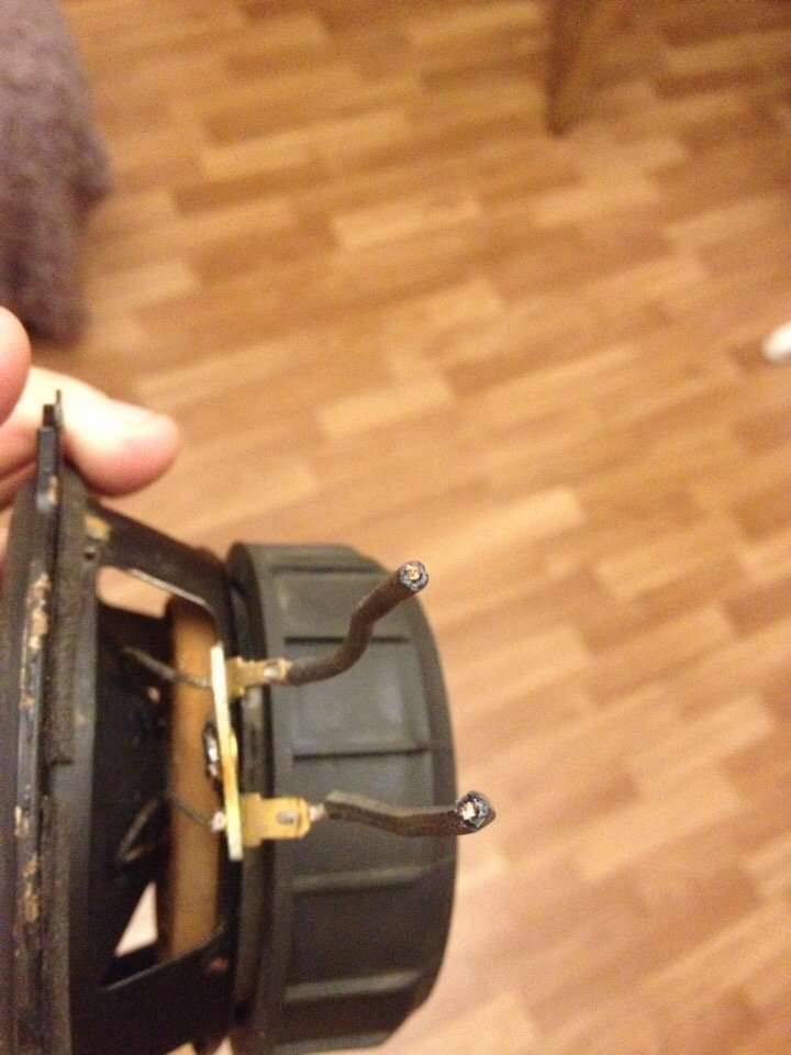

пропаялись. клей сохнет
а теперь вопрос обрезаные провода зачистить и на саможимные клеммы соединить с теми что в двери остались,провод то там акустический в теории должен работать в клемме ?! лучше чем скрутку делать в черной пленке.
