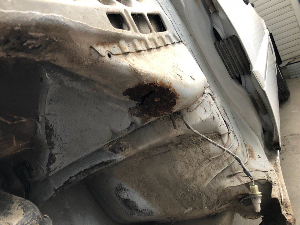

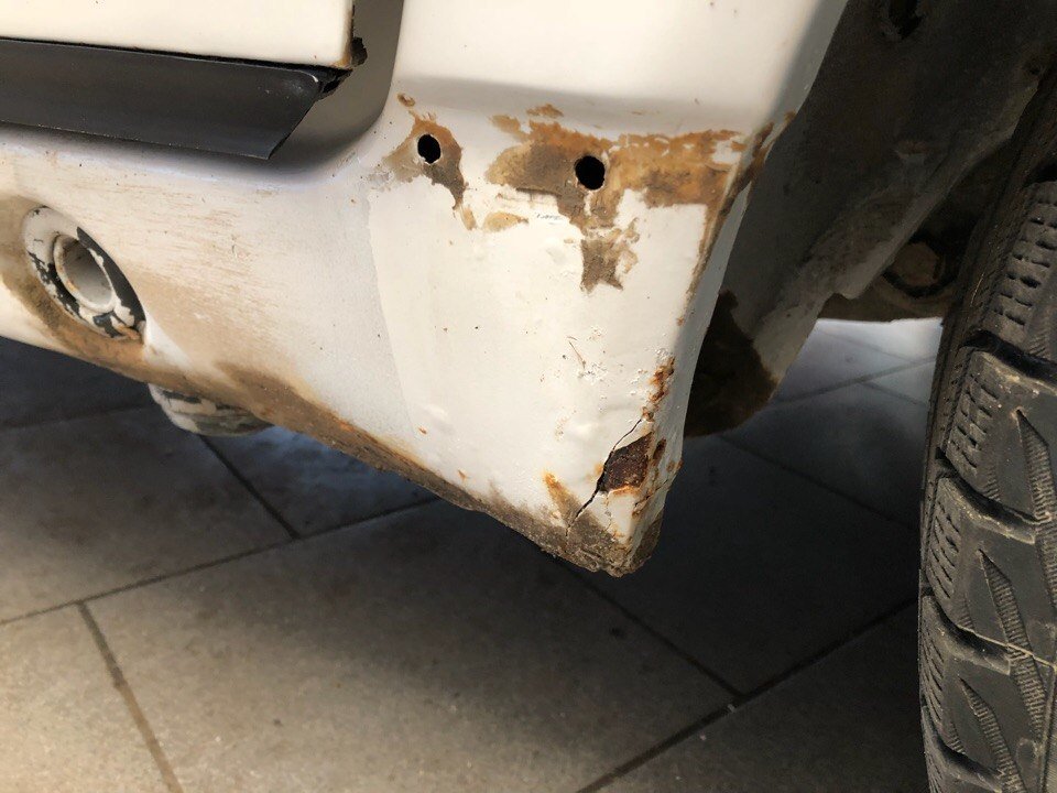

Всем привет, читал-читал, но решения для себя не нашел. Опишу свою ситуацию, имеется w202 98 года (кузова к сожfлению у них не цинковали). Хоть мерсы в таких годах как решето, но мне повезло. Коррозии почти нет, пара очагов в местах предыдущих ремонтов и все. Сейчас буду делать пару латок и зачищать небольшие рыжики (фото приложу). Хочу обработать внутри самые проблемные места, а это как раз передние и задние подкрылки, пороги, возможно полы. Места которые имеют ржу зачищу и хочу обработать преобразователем ржавчины, каким? Смотрел в интернете хороший результат у Кольчуги, но ее нет в продаже. По опыту, что можете посоветовать? Затем после преобразования очагов есть 2 пути. 1 вариант это тектил мл, а на него тектил боди сейф + антигравий (типа APP U200, пользовался, в общем понравился, под пистолет баллон) или можно на мл сразу антигравий нанести?. 2 вариант кислотный грунт (в интернете ходят ролики, на которых после длительного времени под открытым небом и следа от коррозии под ним нет), а на него нанести антигравий (тот же APP U200). Как-то так, хотел спросить совета, как сделать лучше, какой лучше применить материал? Пороги и скрытые полости скорее всего обработаю тектил мл (хоть и цена кусающаяся). Есть ли какие-либо заменители тектила более дешевые, которые себя по опыту хорошо показали? (можно под пистолет, есть и пистолет, и компрессор). У нас климат мягкий, дороги чистые, зима короткая, соль и реагенты не сыпят, т.е. условия эксплуатации мягкие.
