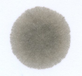

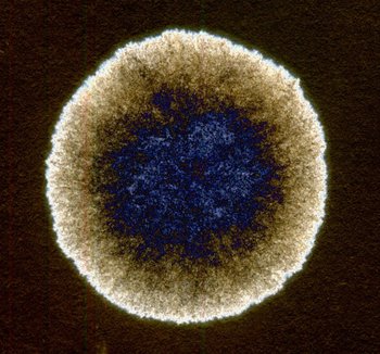

1) Точное название масла - Wolf Official Tech C3 5W-30
2) Марка авто(мотора) - Skoda Superb 2009, мотор дизель BMP (насос-форсунка), чип, нет ЕГР, нет фильтра
3) Общий пробег мотора - 198 000 км
4) пробег на масле на момент взятия пробы - 7000км из них трасса/город - 10%/90%
5) Сезон эксплуатации масла (с ноября 2017 по май 2018)
6) Моточасы - 260мч (расчетно ориентировочно)
7) Израсходованное топливо (530л расчетно ориентировочно)
8) Проба взята после города, сушилась 24 часа в офисе (темп. +23 на столе).
9) Объём заливаемого масла - 4л, доливка - 0,5л после замены 3 тыс.
до этого Q8 Formula EXCEL 5W-40
мои замены (около 6) примерно через 7-8 тыс.
прокоментируйте, пожалуйста
сам опасаюсь топлива в масле (есть такая проблема у таких моторов)
IMG_20180524_093548_HDR фото.jpg фото, пятно диаметр 35 мм
IMG_20180524_093609_HDR просвет.jpg на просвет

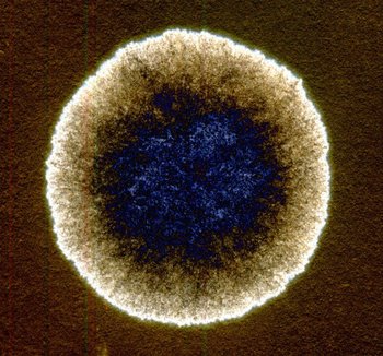

scan0002 Пила.jpg пила
scan0002 Синусоида.jpg синусоида
scan0002.jpg скан

Жалко, что не делали раньше капель, когда масло было свежее.
А теперь непонятно. Но первое что смущает - нет чоткого ядра. Втрое - нет зоны чистого масла (хорошо видно на просвет).
Похоже, что масло уже устало. Либо не соблюдены какие-то условия.
Вот, для примера, у меня старый замер на 7000 https://www.drive2.ru/l/473721837121962037/
А вот на следующей заливке на 4120 https://www.drive2.ru/l/490504232852521017/
