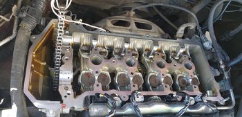

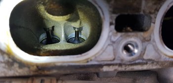

Давайте напишу сюда, а там может посчитают нужным и перенесут в фото вскрытого ДВС, тема там закрыта...
Не знаю заслуга это Лукойла или Мобила или обоих масел, но гадость от Тойоты в жести они отмыли.
Когда, что лил и сколько на масле ездил в отдельном фото. Первых три заливки тойоты в жести загадило ДВС, потом лил мобил и последние 5 замен Лукойл.

А после Тойоты нет фотки загаженого двс?
клапаны регулировали или колпачки меняли?
8 часов назад, kep сказал:
Так первые три заливки и были тойотовские, после чего залил мобил и через пару тысяч км вскрыл ДВС. По километражу смотрите.
8 часов назад, dydezzz сказал:
Менял колпачки. Клапана параллельно замерил, три стакана заказал, жду. Приедут, заменю. Хочу чтобы щуп на средний зазор проходил легко. А в двух клапанах чуть с натягом.

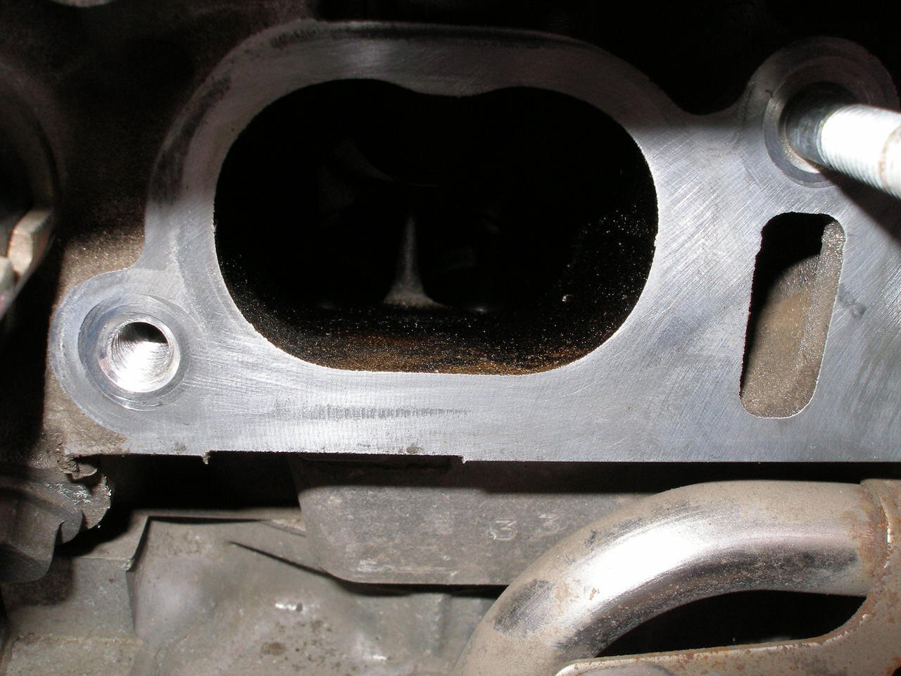

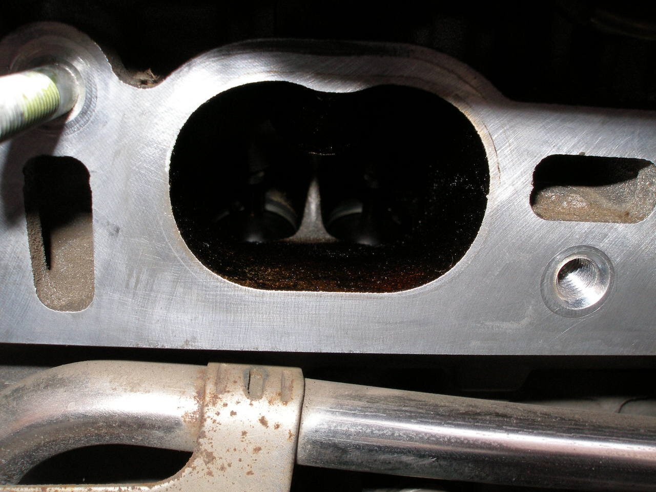

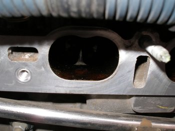

впуск очень чистый.
никакой химии в бенз не добавляли?
28 минут назад, dydezzz сказал:
впуск очень чистый.
Ах да, химия, но думаю не ее заслуга, а именно бенза..
Лавр как-то закупил кучку и пользую его периодами. Кончится и наверное больше не буду покупать. Лил каждые 3000 км примерно. В экселе вся статистика.
И еще мой-же впуск но не помню от какого периода, надо в блокноте смотреть. Где-то через год после покупки наверное. Тогда впуск был грязнее.

Покупка авто, пробег 53230
На 54363 заливаю Тойоту из жести. Через 700 км примерно, на 55023 вскрываю ДВС, первые 2 фото, с пробегом. Все еще чисто.
Грубо катаю "жесть" 14000 км со сменами по 5000 км.
На 69220 заливаю Мобил и катаю его грубо 2100 км, а на 71338 вскрываю повторно ДВС. Все загажено. Вопрос, какое масло загадило?

долго смотрел... так и не увидел загаженного мотора ни на одной из фоток...
