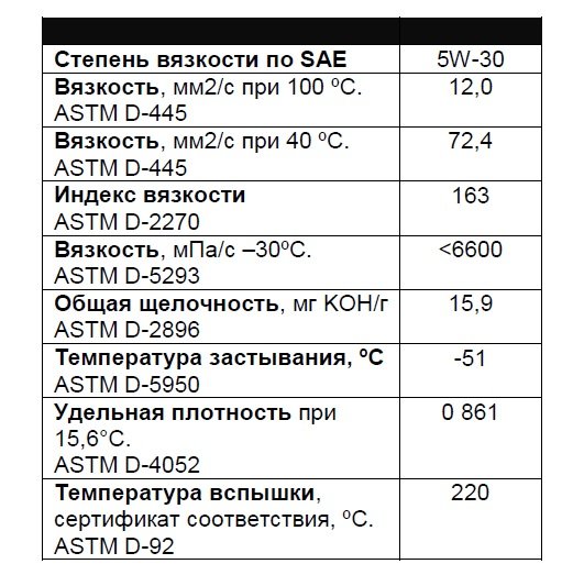

привет народ, машина л200, 2007 г., 185 000 пробег, лил постоянно на зиму VALVOLINE SYNPOWER SAE 5W-30, на лето последние 2 года VALVOLINE ALL FLEET EXTREME 10W-40-(20тка досталась на халяву), есть возможность взять снова 20ку но PROFLEET SAE 5W-30 и лить ее круглый год, ценник тоже очень сладкий, но мне не понятно по допускам, понимаю что наш двигатель из 60-х прошлого века, но всё же что скажите?, вот характеристики масла:
щелочное число большое-вроде хорошо, в остальном по характеристикам показатели почти одинаковые, но допуски только дизельные, хотя это тоже вроде плюс, что скажите?
