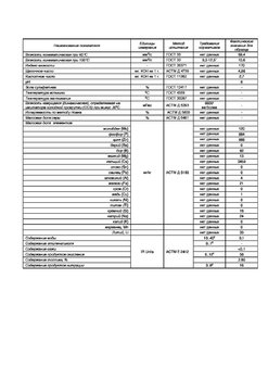

5 часов назад, ПавелТ сказал:
Я вот обратил на что внимание - если машина эксплуатируется для коротких поездок, то в отработке присутствует натрий.Не обводнение ли это из-за недогрева масла и как следствие конденсат?
Натрий, калий и свинец в таких количествах - это от топливной присадки, бензин так замешан. ;)

Там хоть вообще дыру сделать - не будет много кремния :) Были уже опыты...
   Не знал не знал, что без воздушника не будет кремния... странно как-то.
9 часов назад, H5N1 сказал:
Антифриз скорее всего. Хотя в таких концентрациях можно смело на него забить.
    Если антифриз, то можно конечно и забит, правда вырос натрий по сравнению с 1 анализом с 10 до 24. Да и кремния стало больше и литий появился, может реально в ОРТК заправках че нить добавляют, на эти заправки частенько жалобы идут.

  Ну что Товарищи щас лето как раз могу накатать для интереса дилерский интервал 15к и посмотрим может все таки хорошие масла можно менять раз в 15к))
10 часов назад, Вадим_69 сказал:
Я бы всё-таки в таких условиях лил 0W-20 круглый год. Учитывая:
Думаю, все цифры в анализе были бы такие же, если не лучше, и топлива бы сэкономил...
По фильтрам: посоветую маслофильтр Purflux LS350 или LS287 - это тот же оригинал MZ690070, который куда лучше (фильтр. элемент ёлочкой), чем MZ690115. Воздушник - Masuma MFA-M300...
Кстати, алюминия меньше стало по сравнению с пред. анализом. Топлива типично для этих моторов и городской эксплуатации с короткими поездками...
   Почему не лью 0w20 здесь я решил для себя пойти на компромисс я хотел лить 5-w30, но с чисто технической точки зрения получается надо лить 0w20, но по мне с нашим бензом и как-то такую маленькую вязкость не хочется лить, поэтому по компромиссу 0w30 и нулевка и 30 погуще)))

1 час назад, ДмитрийС сказал:
А при чём тут бензин? Бензин на щелочное влияет, а оно тут во всех вязкостях высокое. Просто с поездками 1-2 км у вас в картере реально не 0W-30, а 0W-40 плещется ;) Движок то непрогретый толком. По вязкости у меня 4B12 в городе и на 7 cSt отлично отрабатывает (а там и трасса с высокими скоростями была)... А у 0W-20 Amsoil SS вязкость вообще ближе к верхней границе SAE20.
