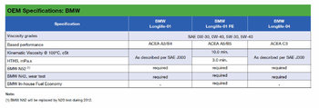

алексей81 я бы тебе ответил так, ты слишком заморочился. Масла ACEA C3 5W-30 с MB 229.51,  VW 502/505 все имеют в добавок и BMW LL-04 по рецептуре - не указывают их часто по ошибкам или каким то непонятным причинам. BMW LL-04 допуск не требовательный и просто ссылается на соответствие ACEA C3 плюс два своих дополнительных теста, BMW N52 и BMW N42.
Вот документ Afton - производитель присадок.
Orlen Oil скорее всего производит оба эти масла удовлетворяющие BMW LL-04 но указывает это только на одном из них.
В теории я думаю можно спокойно лить и то и другое масло, но это в теории, если хочешь железно следовать рекомендациям завода то лей значит Orlen Oil Pro V c BMW LL-04. :)
