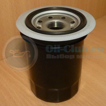

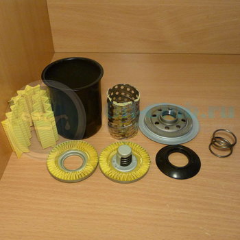

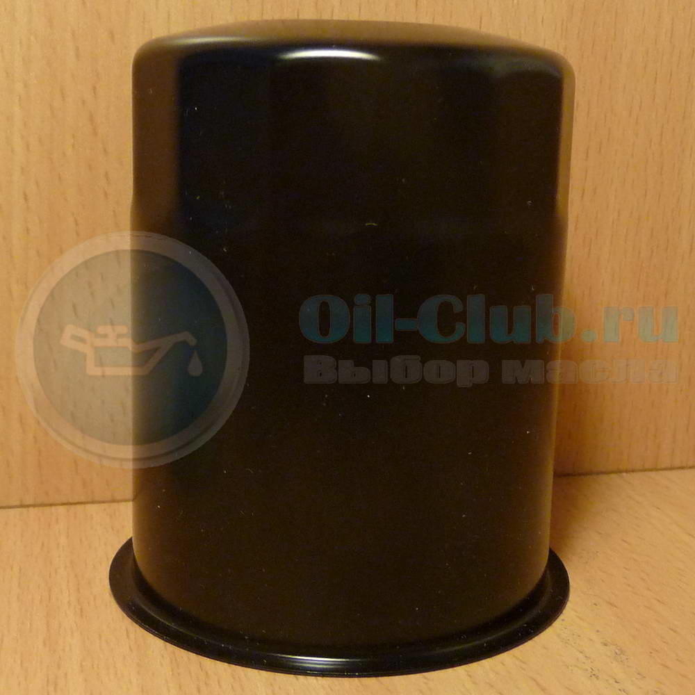

Ну вот и сам фильтр, резать не пришлось все наглядно .
Корпус окрашен в черный матовый цвет, без нареканий, ни каких маркировок естественно на корпусе нет.

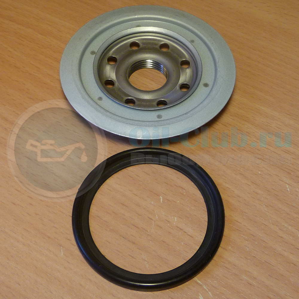

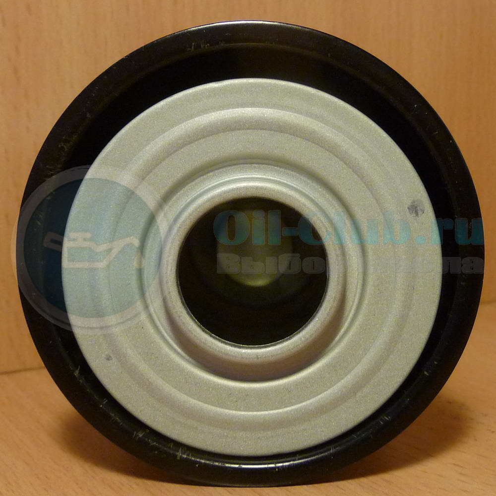

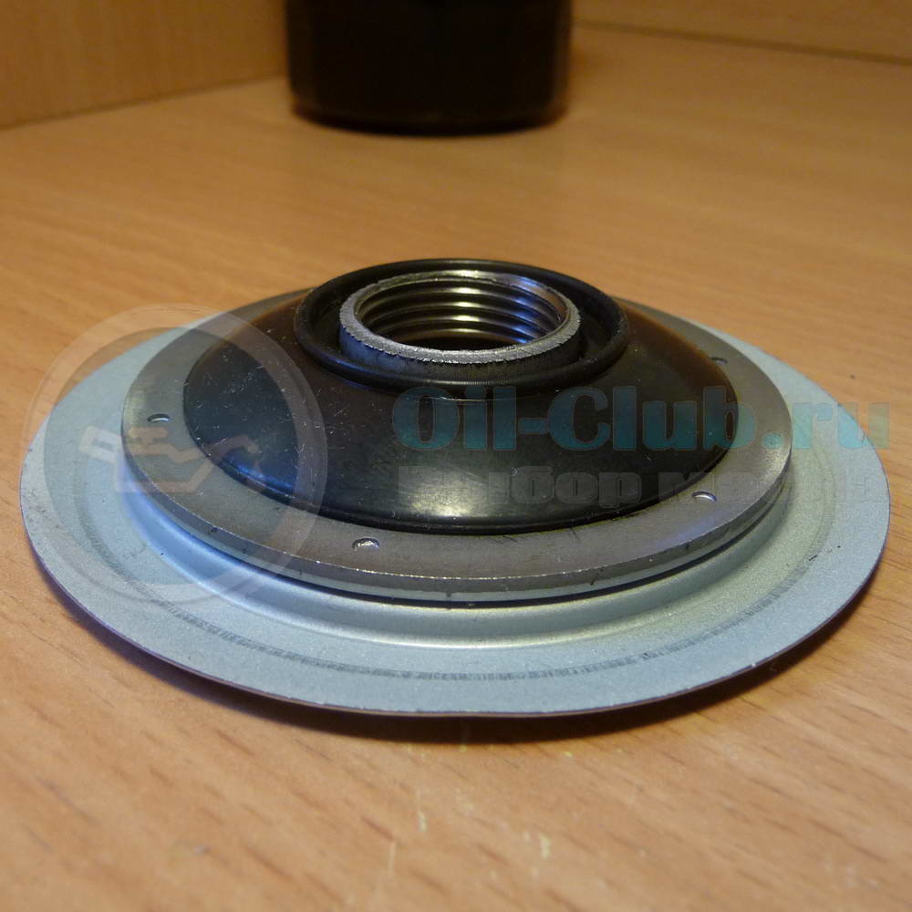

Уплотнительная резинка  круглова сечения с буртиком, на своем месте прокручивается. На мой взгляд мягковата.

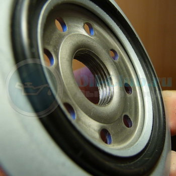

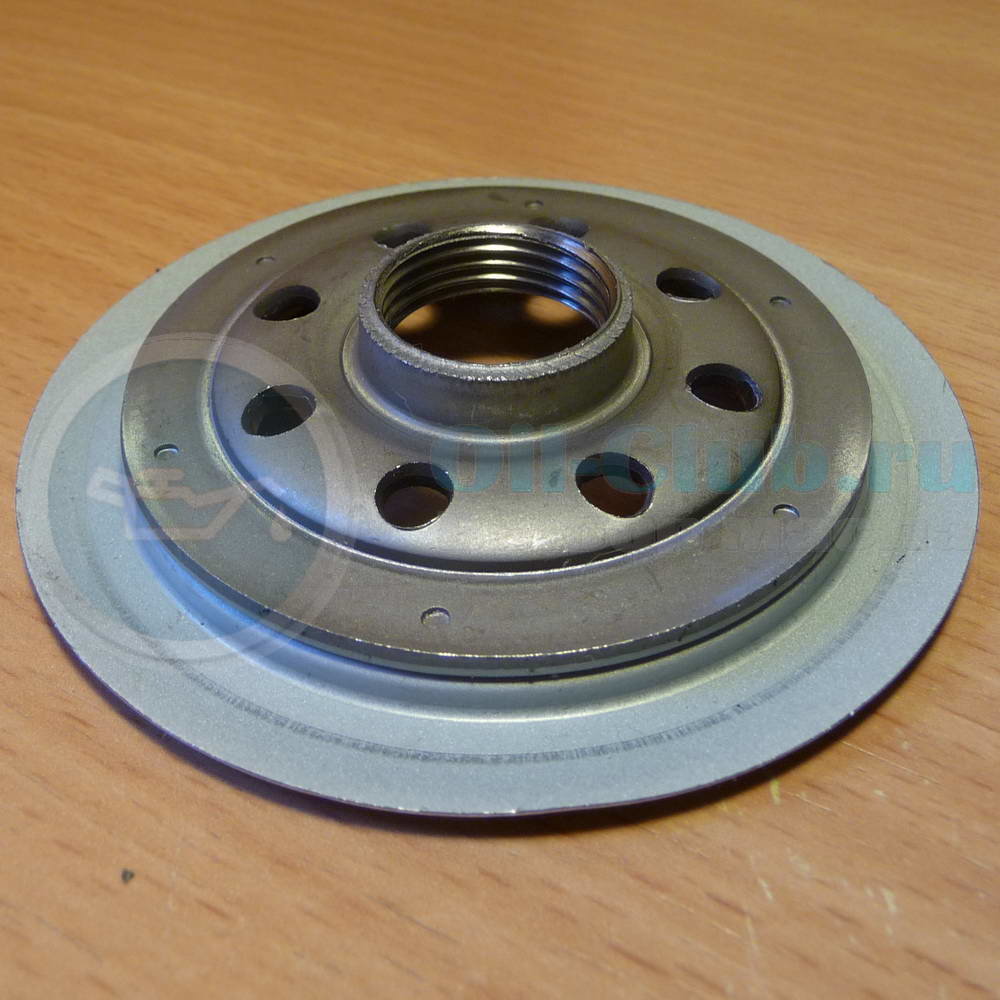

Резьба, так себе, с мусором, имеется заусенцы
Выштамповка отверстий, то ж не радуют глаз, имеются заусенцы.

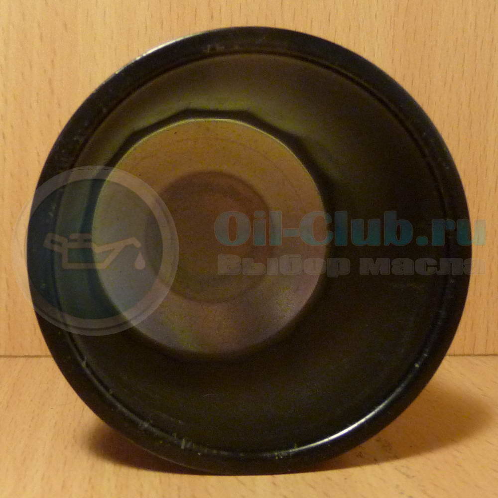

Противодренажный клапан резиновый , не толстый, прилегает вроде не плохо, но вот ворму восстанавливает не быстро.
Занимаемое место катушкой нормальное.
В корпусе окромя краски ничего, нормально.

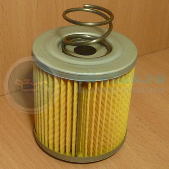

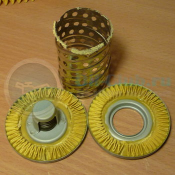

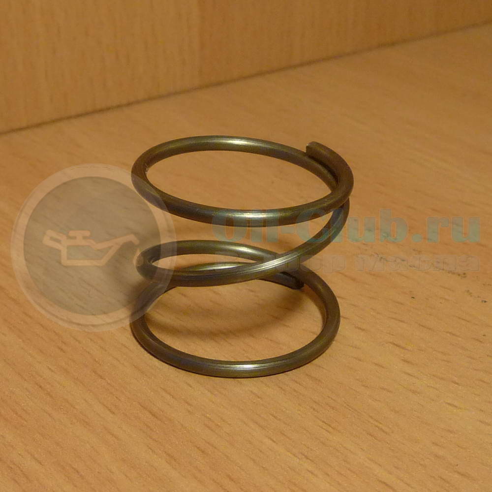

Пружина обычная, упругая, но частично прячет свою высоту в выемку на катушке.
Катушка с фэ симпатичная, равномерно расположена штора, но сам фэ тонковат, поддтеков, излишек клея нет.
Сам фэ жесткий, на разрыв устойчив.
На просвет довольно хорошо просвечивается, можно предположить, что плотность у фэ не высокая.

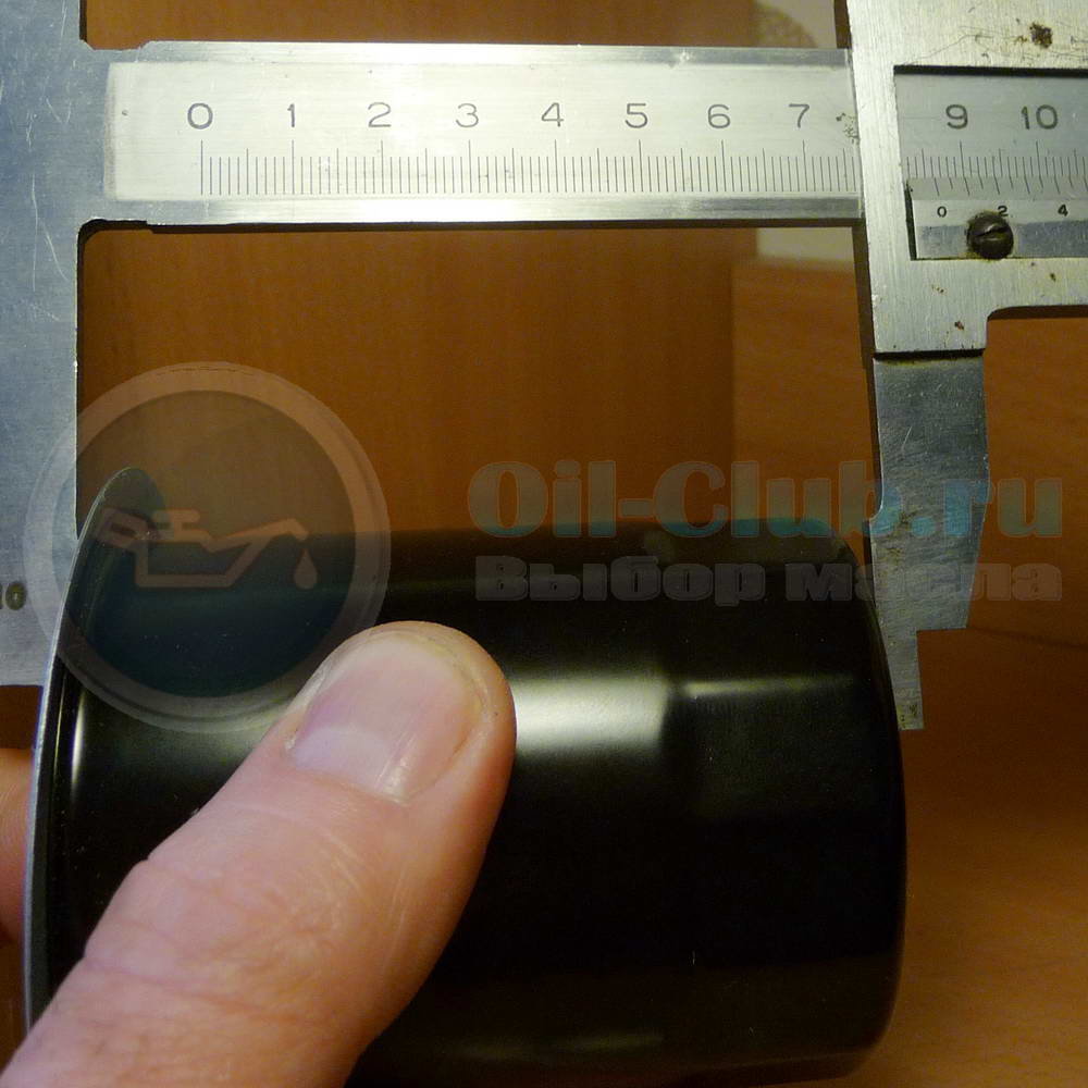

Габариты, вес фильтра.
Площадь шторы всего 524 см2. что маловато вроде.

Проклейка торцов шторы нормальная, но глубина шторы маленькая, что и влияет на общий размер площади фильтрации.
и тут заметна грубая штамповка отверстий.
