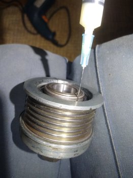

скоро полезу обслуживать геннадия, есть мысль заменить смазку в обгонной муфте, пробег немалый, 400 тык.
есть Black Pearl 2 и Whitmores Polyna CV 1.5
что-то из этого пойдёт или нужно что-то специфическое?
да, оно вроде "на весь срок службы" там заложено, и тем не менее )

Подведу итог - после "шприцевания" тефтелем 311 муфта прошла еще 18000+км по пыли и воде. Прокручиваться она стала легче, чем была до.
Вывод - смазка в случае конкретно моей муфты ИНА в нежелательные реакции со старой смазкой не вступила
