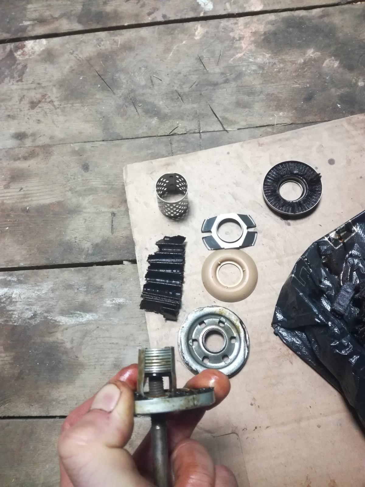

вскрытый Mann 67/1 с моего авто пробег 15000.масло черненькое конечно))буду чаще менять,ближайшее через 5т.км
почему на упаковке аналог мале другой,у нас же Mahle Knecht OC195
Бумага была целая но рвалась если с усилием нажать на неё
Из перепускного клапана если сильно толкать в стороны болтом при открытии как на фото, то можно выковырять резинку,думаю при нормальной работе фильтра никто её там в сторону вытаскивать не будет))))
Клапан перепускной открылся при 1,6кг а максимально открылся примерно при 2,7кг
Размер перепускного диаметр 13мм, максимально открывается-утопляется на 1,4 см
Изменено пользователем Bars 87
