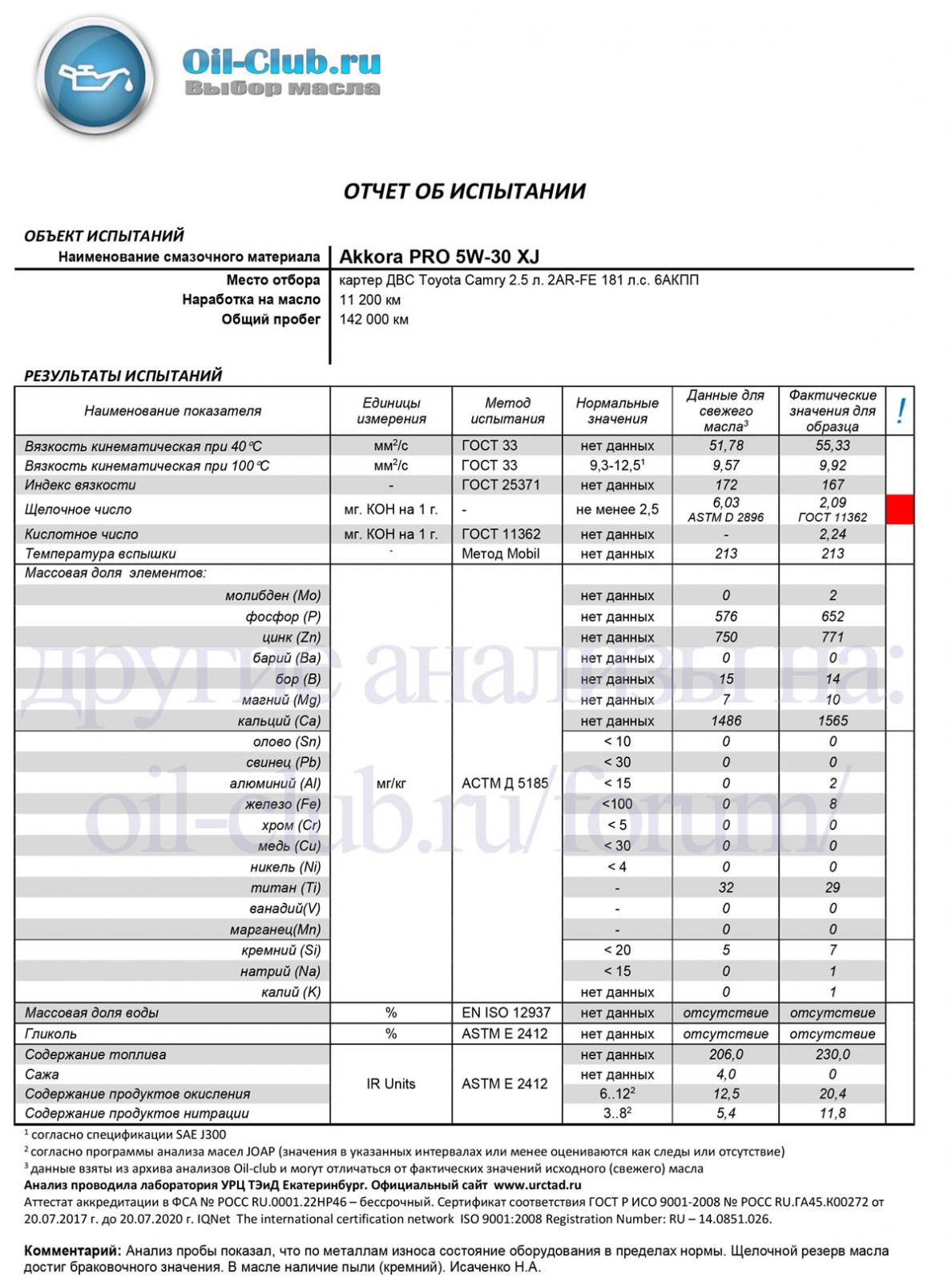

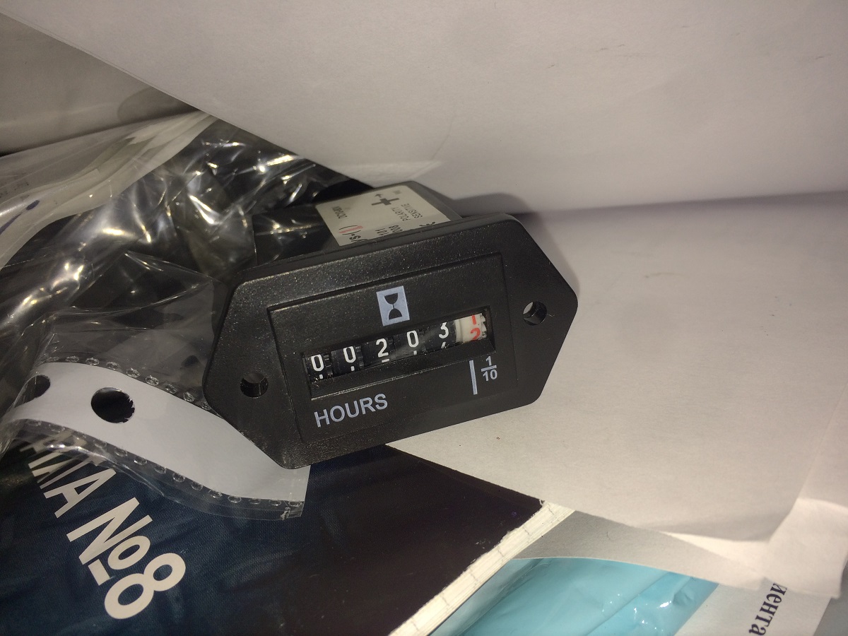

Akkora 5W-30 XJ ACEA C2 JASO DL-1 отработка на Toyota Camry после 11 200км (203 м.ч.) + отчет

Для масла JASO DL-1 5W-30 с не высоким щелочным, масло просто шикарно отработало. Трасса 80% конечно легкий режим, даже не смотря на 203 моточаса и очень много топлива, тем не менее режимов старт-стоп сколько в городе бывает, не было. Но все равно, я думал оно раньше сработается. :)
Jungler как думаешь откуда загущение вязкости? Ведь до этого было масло ACEA A5/B5 которое ниже вязкостью.
У Лукойла как раз вязкость при 40 гр. 55 с лишним.
Да ну, я в целом не обращал бы внимание здесь на загущение. Предыдущий Лукойл был повыше вязкостью, пока возможные погрешности измерения, пока легкий перекат - вот они 0,35. Если бы анализировали свежее масло смешанное с несливаемым остатком - можно было бы рассмотреть объективно.
Ну то есть 200 мл неслитого лука так подняли вязкость? :crazy:
По вспышке бензина тут нет. Старение базы вполне могло наметиться+погрешность измерений+неслитый остаток.
