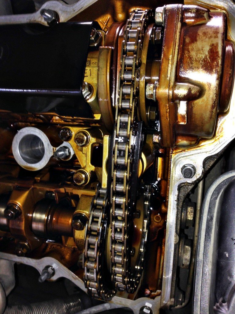

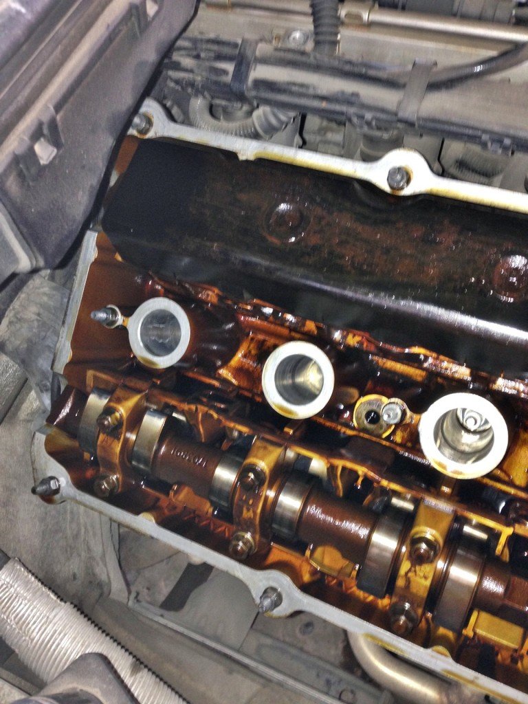

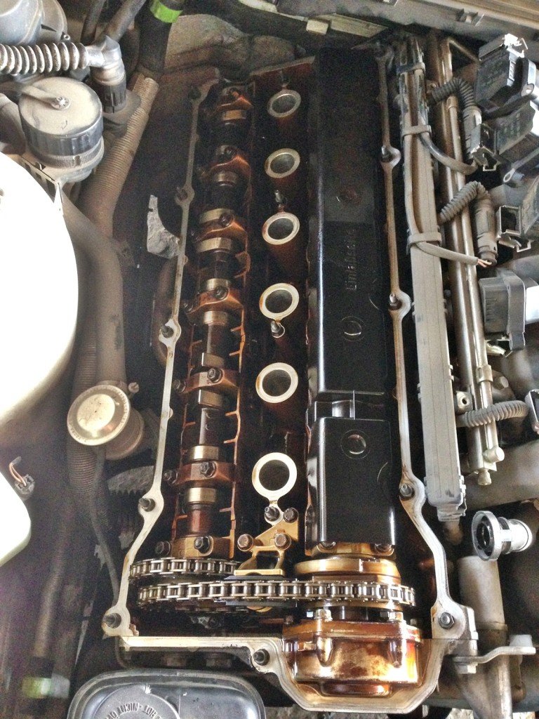

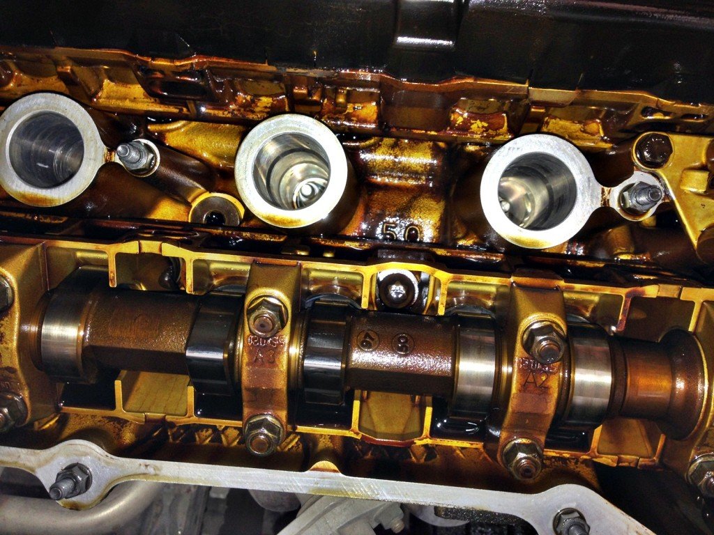

BMW 328i E36
Двигатель: BMW M52B28
Пробег: 230 000км
Интервал замены: 10-тысяче
стиль вождения агрессивный вот такой
когда брал машину было пробег 187 тысяче, на Mobil откатал 30 тысяч (20тысяче накатал на castorol до этого)
0a0541eb2e03be80c0638a96ff84d66b.jpg721ffc6a335a9989d1c4fcbc6ce9bee6.jpg31675e77e4698130fc70920089917f79.jpg327b64315926db0d4f07985bbbface33.jpg

В 16.03.2018 в 17:08, Восход сказал:
Автомобиль старый,есть реальные доказательства пробега?Может там уже за 500тыс.км?Часто сталкиваюсь с выеснением пробега на БМВ и в большинстве случаев на авто 2012-2014 годов пробеги уже 250-300 тыс.хотя у всех при продаже пробег на приборке 70-95тыс.
У меня фото выложено где то с таким же пробегом,но более дорогом масле,там конечно все блестит и при очень активной езде расход масла отсутствует.
Вот реальный пробег когда покупал :)
