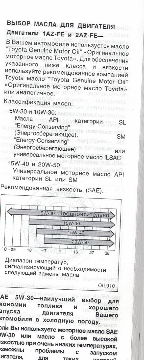

Посоветуйте пожалуйста масло для автомобиля Тойота Рав-4, 2008 г, мотор 1AZ-FE, 2 литра, механика, левый руль, пробег 60 тысяч, проживаю в Воронежской области, поэтому температурный диапазон примерно от -30 до +35

Мотор указан 2AZ (1AZ на эти рынки не поставлялся), но это ведь одна серия - AZ.
Скан из официального мануала.
Вот и у меня  такая книжка есть 5w30 предпочтительно)))))))))))))
Ее писали когда 0W-20 не продавались в России
Прислать следующую страницу где для другого мотора указано 0W-20?
