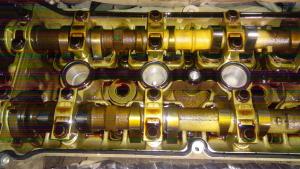

Автомобиль Мазда 3 2005г.в.
 Двигатель Z6 1,6л
 0-165000 Mazda Original 5w30 интервалы 10-15 т.км
 165000 - 215000 - Лукойл Люкс 5w30 интервалы 6-10 т.км
 215000 - 220000 - Татнефть Ультра Оптима 5W30
 Бензин Татнефть ЮВТК 95, с 220000км Газ
 Моя эксплуатация со 140000км: 80% город 20% трасса
Причина вскрытия: проверка зазоров клапанов
post-45186-0-87352100-1516530129_thumb.jpgpost-45186-0-95940000-1516530138_thumb.jpgpost-45186-0-04687600-1516530146_thumb.jpg
очень не плохо
Какая ситуация с зазорами? Состояние нормальное для такого пробега.
Все зазоры в допуске, регулировка не потребовалась.
