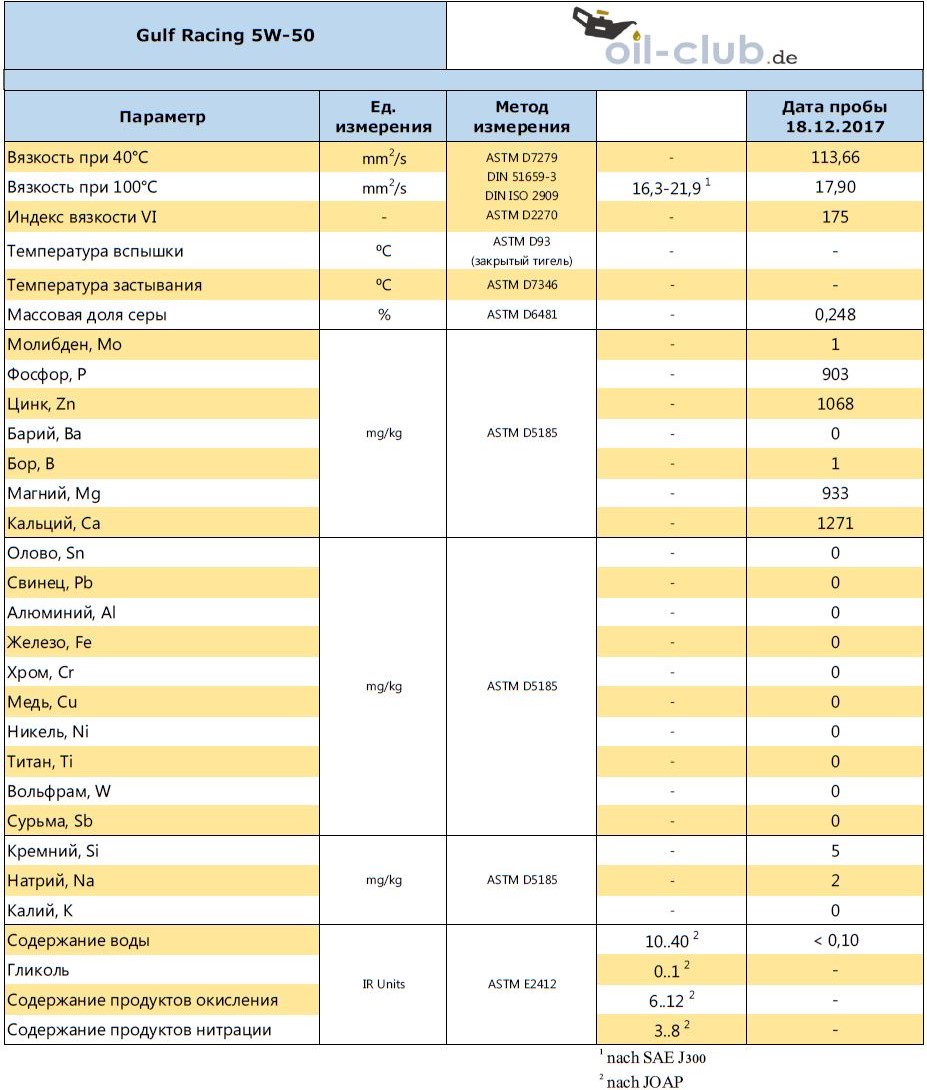

ещё один кандидат на PAO - соклубники с oil-club.de проверяют всех "подозреваемых" на PAO
данные инфракрасного спектра:
волна: 724 значение: 7,450186
волна: 723 значение: 6,537457
волна: 722 значение: 6,10646
волна: 721 значение: 6,295064
волна: 720 значение: 7,170485
волна: 719 значение: 8,66649
в сравнении с другими анализами из этой лабы - масло на ПАО плюс немного HC
оригинальный отчет: https://oil-club.de/index.php?thread/3081-gulf-racing-5w-50/
пересчет серы в % из ppm произведен вручную
Лаба: oelcheck.de
