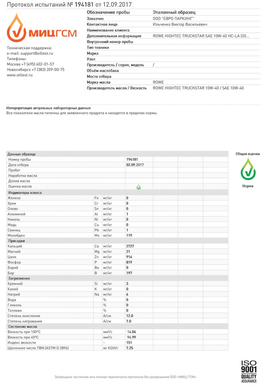

Rowe Hightec Truckstar 10W-40 HC-LA свежее
Rowe Hightec Truckstar 10W-40 HC-LA свежее за анализ спасибо официальным представителям Rowe Russland.

Старая версия:
Технические характеристики:
Масло заявлено как: ACEA E6/E7; API CI-4; JASO DH-2; Cummins CES 20076/-77; DAF HP2; Deutz DQC III-10 LA; MB 226.9; Renault RGD/RXD; Volvo CNG; Deutz DQC IV-10 LA; Deutz TTCD (7.8 L6/6.1 L6); Mack EO-N; MAN M 3271-1/3477; MB-Freigabe 228.51; MTU Type 3.1; Renault RLD-2; Volvo VDS-3; DAF; DAF HP-GAS.

Господа перепроверили щелочное, исправленный вариант добавляю в шапку. Неверный вариант позже удалю. Дело в том что не может быть при кальции 2700 щелочное = 7, на этом этом пакете присадок... Что в итоге и подтвердилось повторным анализом. :)
