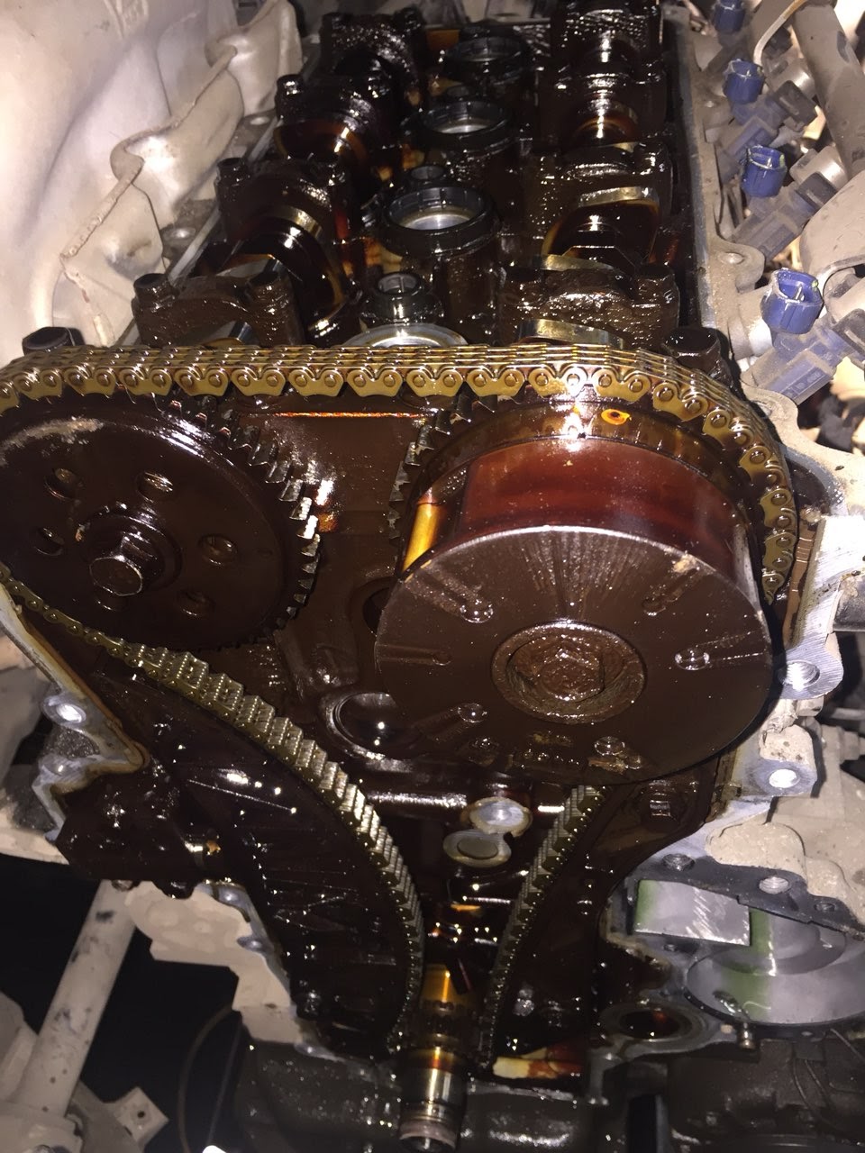

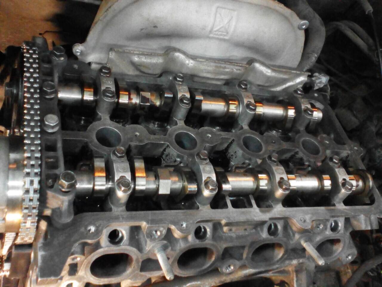

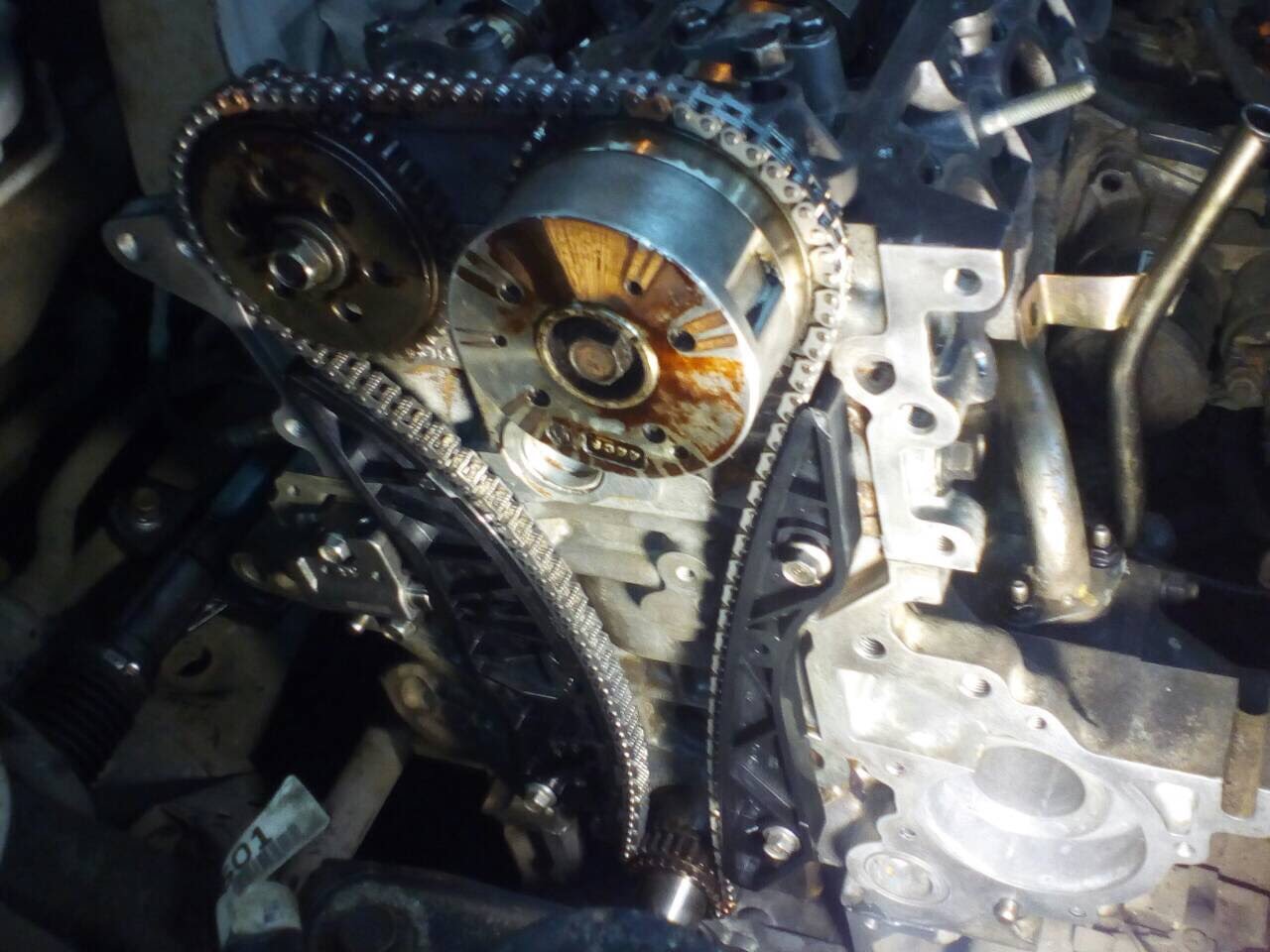

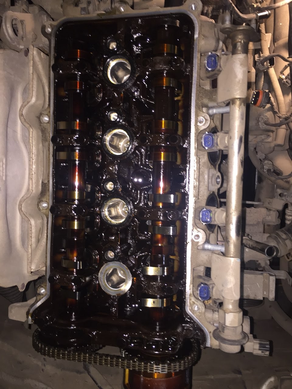

Причина вскрытия двигателя, начало уходить сильно масло.
Что показало вскрытие вы видите(( Мастер грешит на маслосъемные колпачи и на некачественное масло.
Итого, мойка двигателя, замена колец, маслосъемных колпачков, замена цепи с комплектующими (хотя цепь была практически не растянута), прокладка ГБЦ, прок. выхлопного коллектора, прокладка приемной трубы.Мастер советует лить масло ARAL HIGHTRONIC M 5W-40Подойдет такое масло?

Мастер позвонил, говорит, собрал двигатель, на холостом ходу часа три проработала машина. Сел, дал газу и появился стук, когда газуешь стучит что-то в двигателе(((.
Сказал, извини буду опять разбирать, возможно коленчатый вал. Хотя его состояние и вкладышей он проверял, состояние нормальное было.
@Mitka_KDA,
Стук или работа двига как дизель это распространенный трабл  моторов Gamma, из за износа горшков, кое где их гильзуют вроде горшками от ВАЗ третьей модели , только дорого все это.
Совсем недавно самому такую Элантру предлагали, слава яйтцам погуглил вовремя и отказался.
Всегда удивлялся некоторым проидохам, умудрявшимся  вовремя скинуть свое разваливающееся  корыто, без вложения средств, к тому же сматывание спидометра, как правило, прилагается.
Судя по засранности мотора, его  Ресурс высосан прежним владельцем, через одно место, )) + остатки выжаты  вами = ТРУП.  .
что вы еще хотите  от Гаммы?
   Это Всё! Конец!
Одноразовый мотор, с конструктивными просчетами и  по современному ограничено малым  ресурсом.   :crazy:
