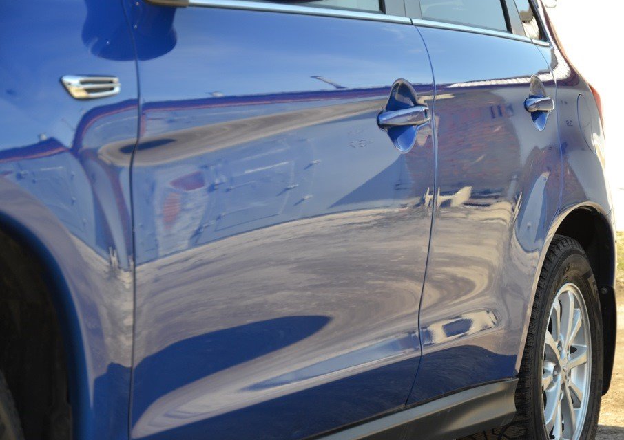

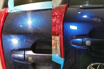

На этот раз расскажу про Mitsubishi ASX) Кузов не сказал бы, что сильно затерт! Хотя достаточно… Цвет не дает сфотографировать правильно то , что видно глазом) Но машинка была изрядно потерта) где то бампер зацепили, где то крыло, где то дверь)
Пилили ротор мех (No name+menzerna FG400) Почему не знаю названия круга потому что подарил нам его один из клиентов) который пытался сам полировать машину и испоганил все) Но круг очень достойный) На этой машине отработал на все 100% и работал даже лучше,  чем именитый мех Koch
Средний проход: Зеленый круг Rupes с пастой Eins SSS
Антиголограмка: Rupes LHR 15 Mark 2 на белом круге Rupes с пастой Roberlo 920!
Жидкое стекло: Soft 99 H7
немного сочных фоток)

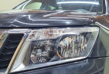

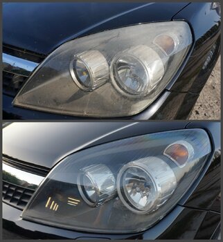

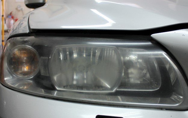

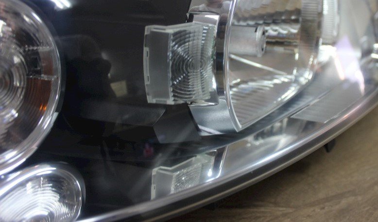

Частый вопрос по цене полировки фар
Для тех, кто ещё сомневается, менять фары или попробовать восстановить свои, немного фото, как говорится "До" и "После"
Дабы исключить в дальнейшем комментарии о дороговизне работы, распишу , что было сделано. В сумму входит снятие, установка фар, разбор "неразборных" фар с полировкой стёкол с двух сторон и промывкой внутренностей фар, покрытие гибрид пленкой.
Цена данной работы 11000р, по времени около 5 часов
Полировка фар от 1500р, если данные фары, делать на авто без разбора, с пленкой гибрид - цена 7500р, но такого вида конечно не будет)

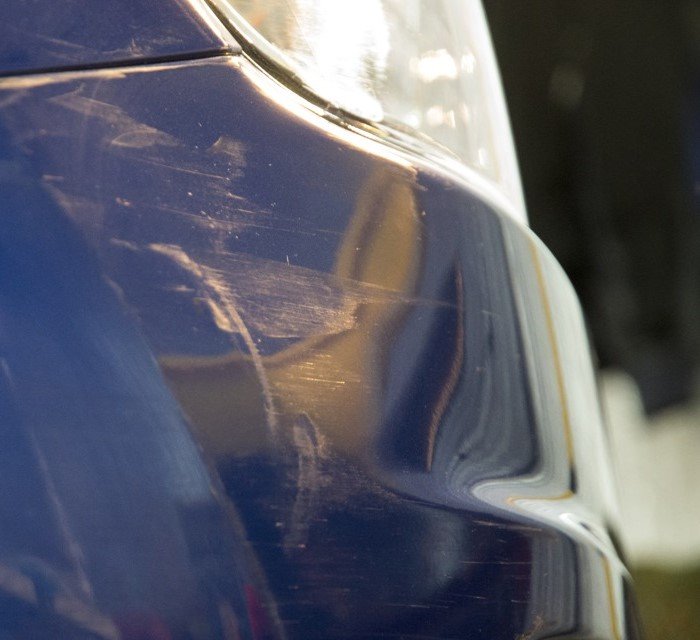

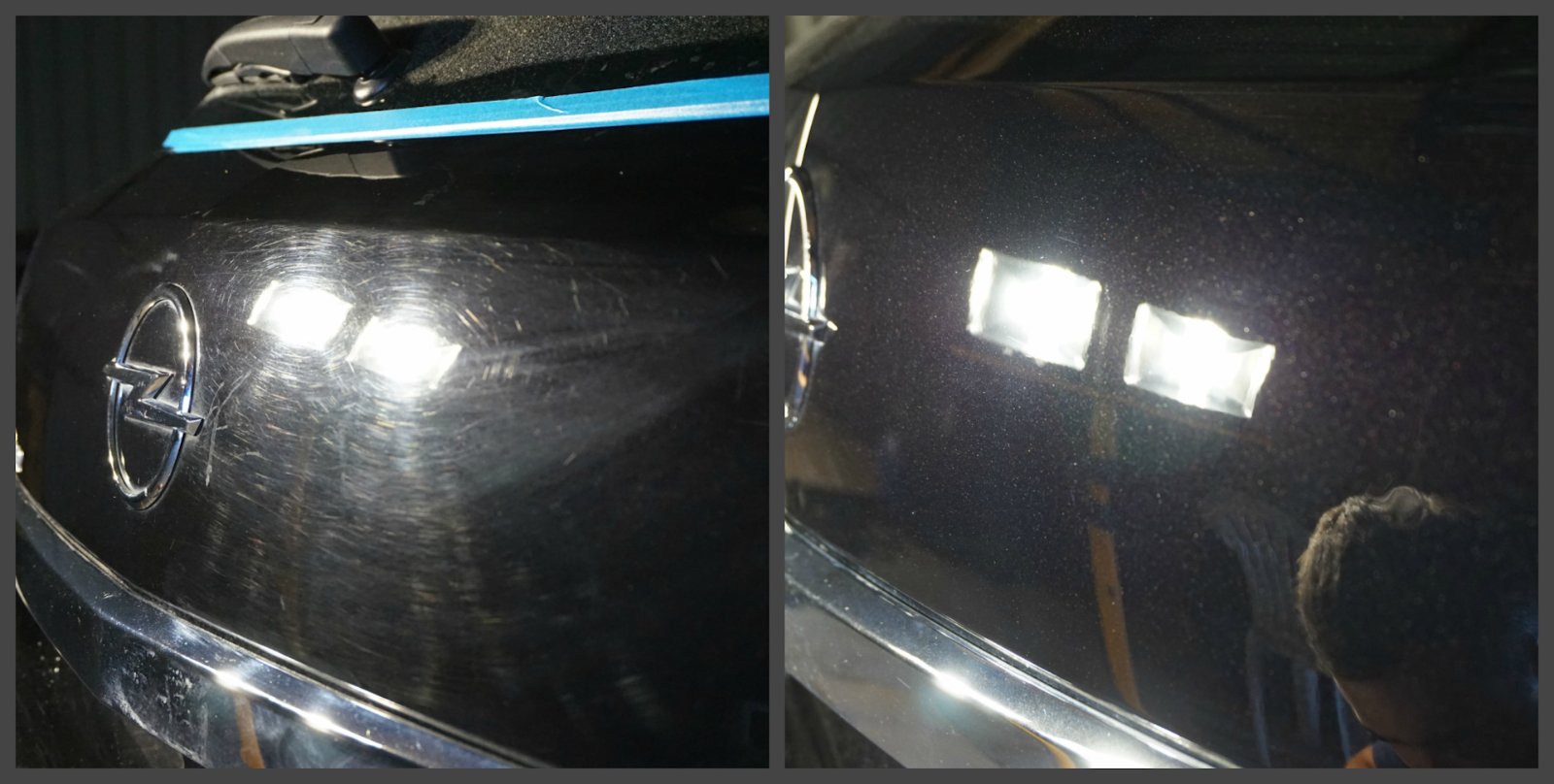

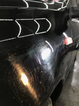

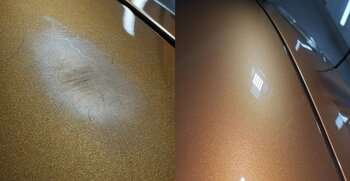

И на своем примере)))
Место неудобное и ребро, долго и нудно, маляры как всегда однозначно красить

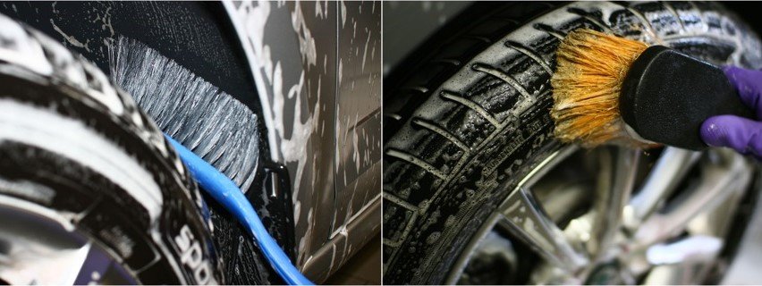

Начинаем стандартно, с двухфазной мойки.
1-я фаза — бесконтактная мойка .
Параллельно чистим щетками арки и резину

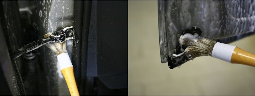

2-я фаза — ручная мойка кузова по методу двух ведер, с применением кисточек в труднодоступных местах
Также были вымыты дверные проемы
Битум и металл вкрапления очищены .

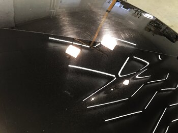

К нам приехал Land Rover , с пробегом 200000км.
Чем делали:

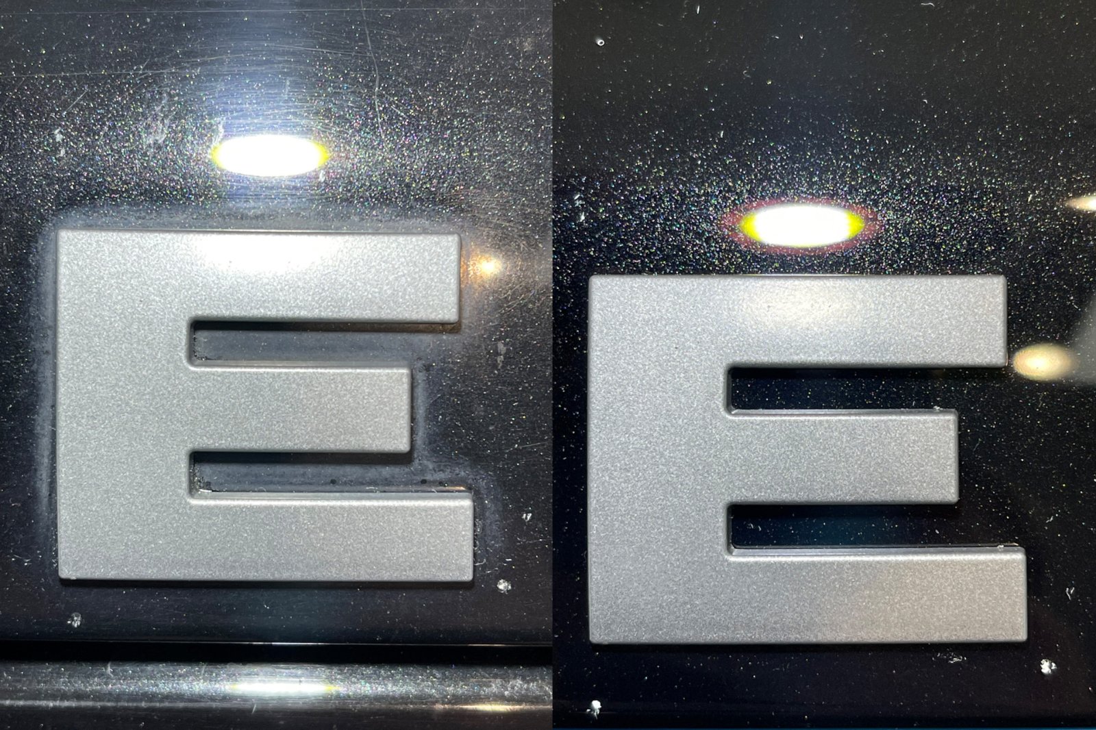

Ротор и эксцентрик обязательно, без него не будет такой глубины блеска лкп, на многих лаках не вывести без него до конца риску
Шильдики снимали, предварительно сделав трафареты из малярной ленты.
Сверху керамика, защита от птичьего помета и реагентов
Химчистка до конца октября 9000р, цена фиксированная на все автомобили, озонация в подарок

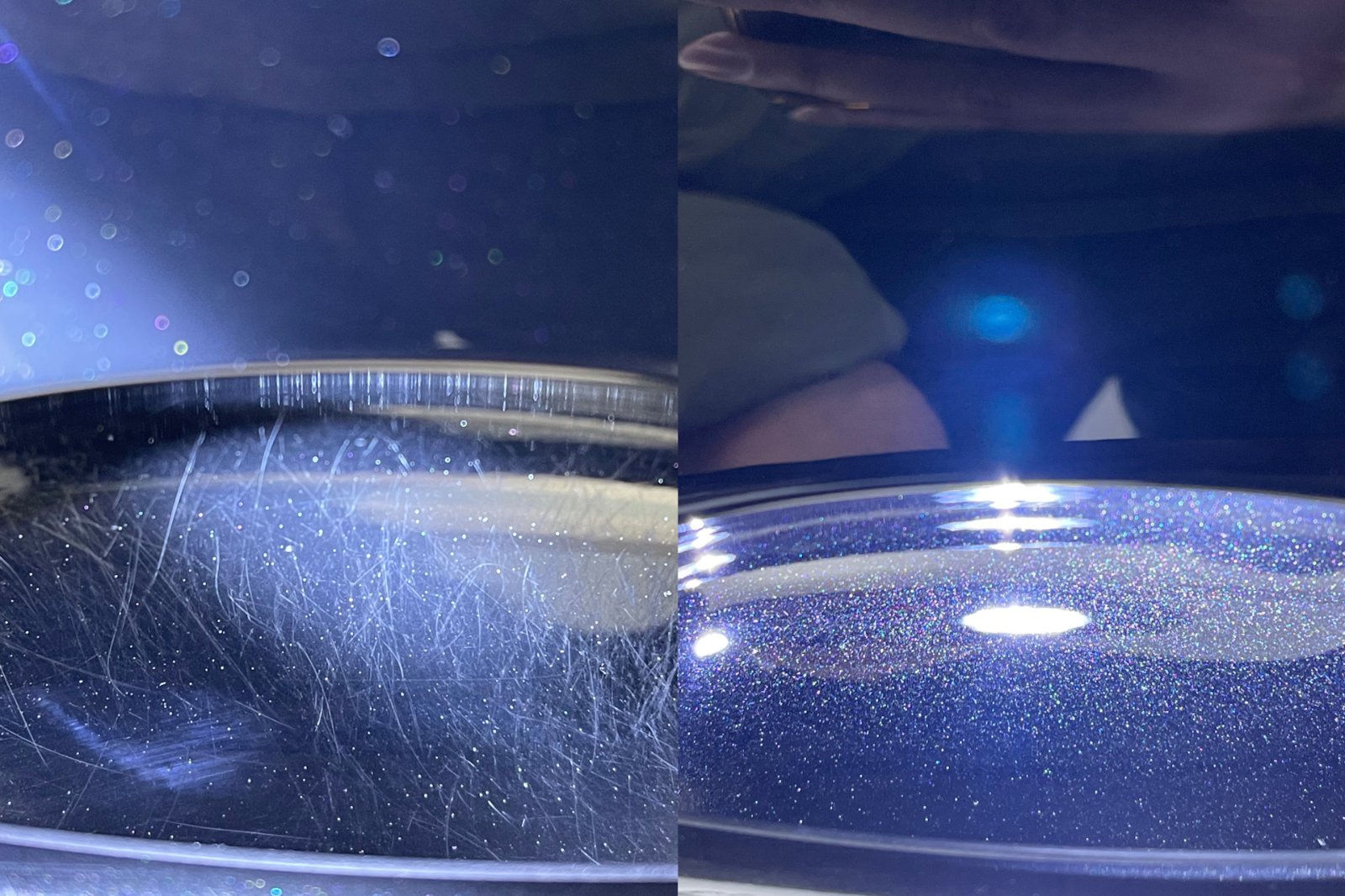

По толщине, покрашено в среднем 87 микрон, как япы, полировать постоянно проверяя толщиномером
Цена данной работы 6500р

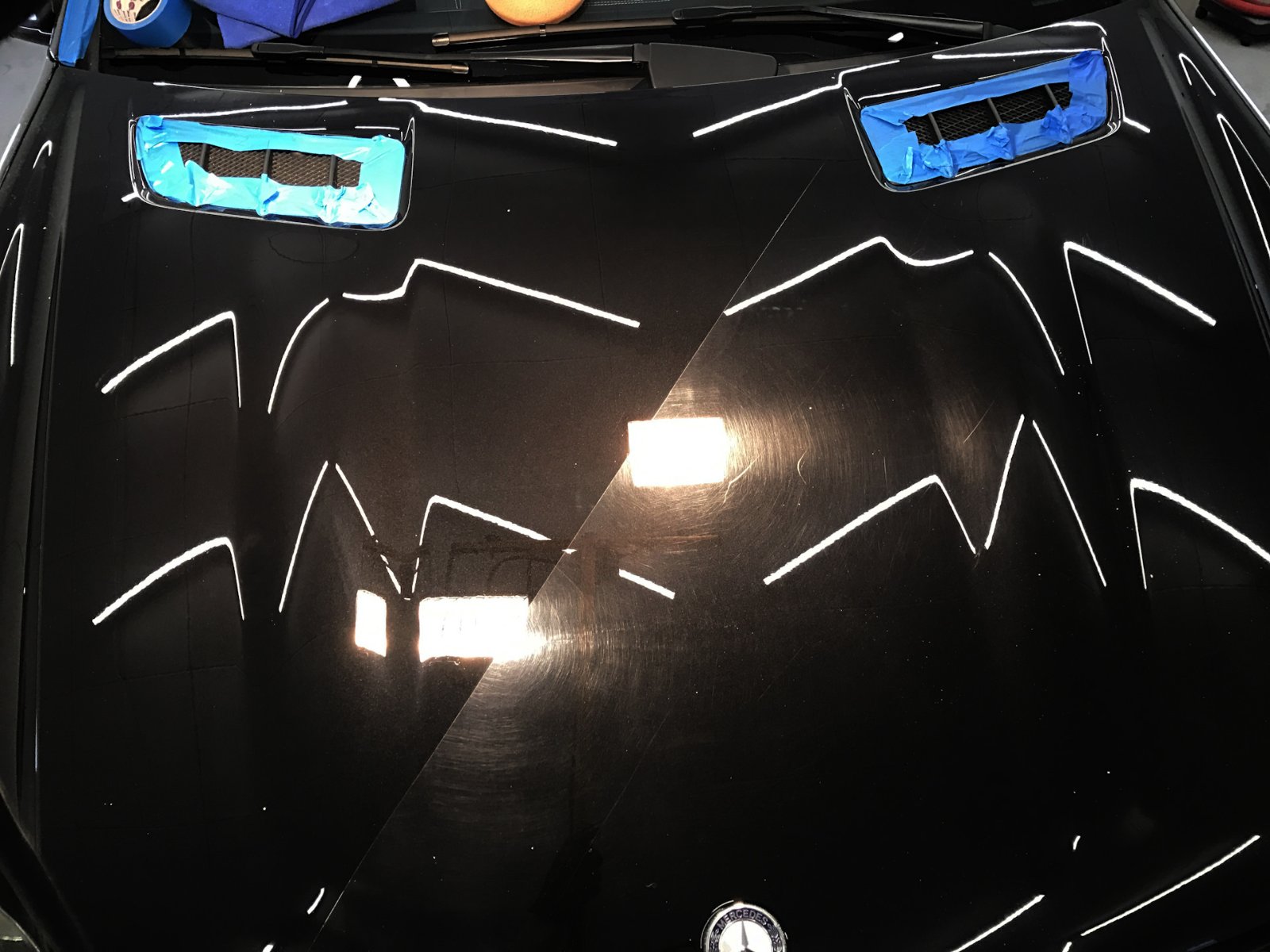

Этот Mercedes  приехал к нам из Калуги, новый владелец автомобиля решил привести его в порядок перед зимой и доверил эту работу нам.
Итак, объём работ внушительный, срок как обычно сжатый, но нам не привыкать:
— восстановительная полировка кузова;
— защита кузова керамикой в 2 слоя;
— полное восстановление фар и защита полиуретаном;
— порошковый окрас дисков и порогов;
Самые популярные повреждения, низ кузова отпескоструен

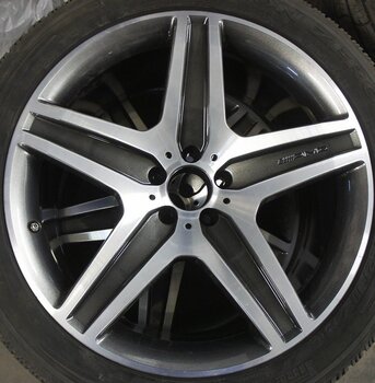

Автомобиль всё-равно не нуждался в движении, поэтому произвели порошковый окрас и алмазную проточку лицевой стороны дисков!
На дисках исправлена геометрия, убраны все бордюрные зацепы
Разница как говорится налицо, не смотря на то, что автомобиль далеко не "свежий".
После восстановительной полировки кузова, мы произвели защиту ЛКП в два слоя керамическим составом .
При правильном нанесении этот состав заставляет кузов сверкать и сиять словно только что окрашен! Потрясающий состав!
