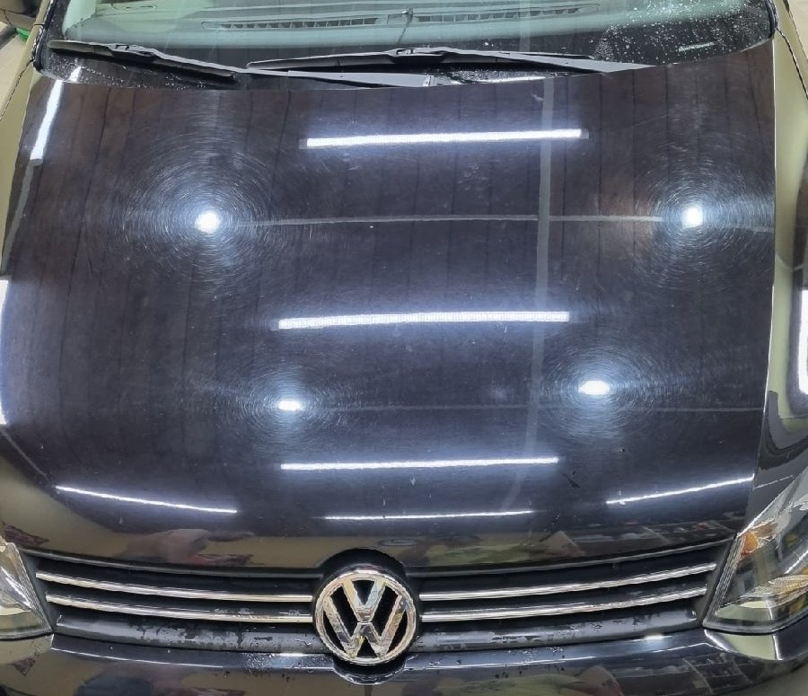

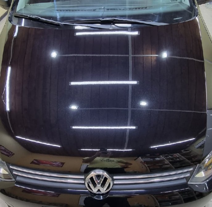

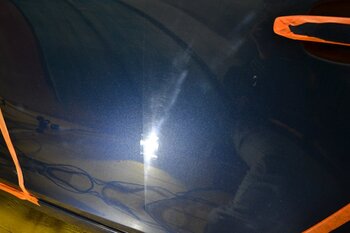

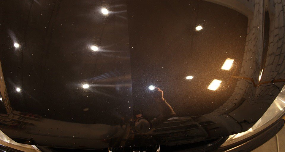

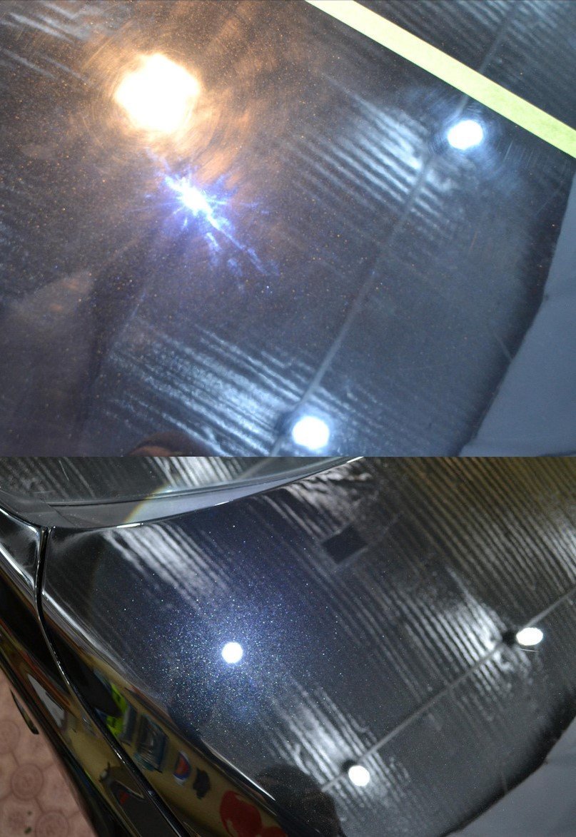

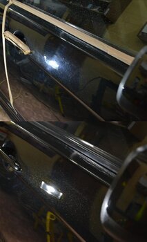

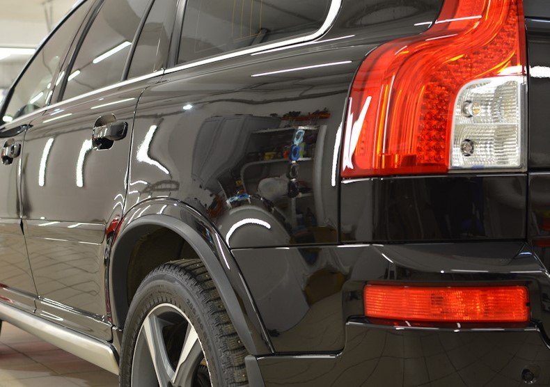

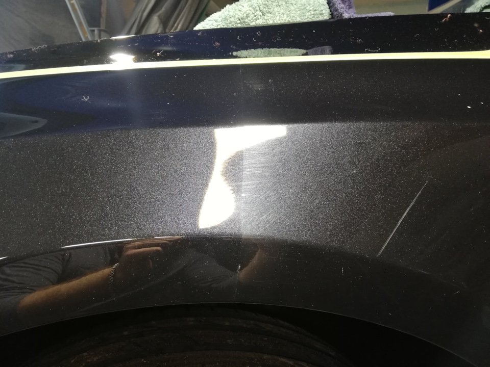

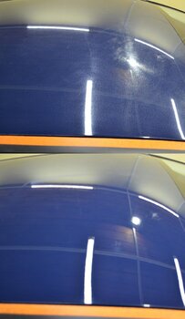

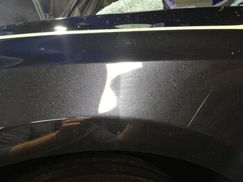

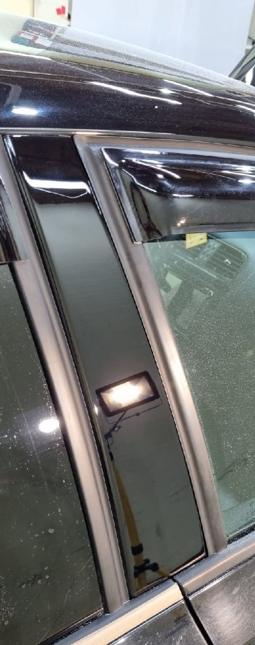

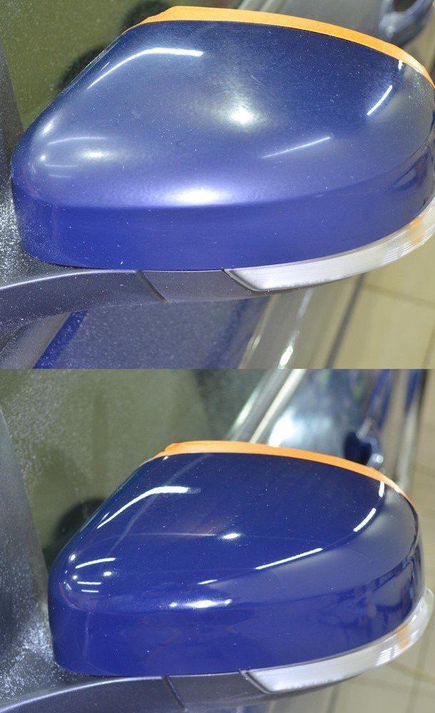

Авто только куплено и, как обычно, сначала есть желание что-то улучшать и вкладывать деньги во внешний вид На кузове много асфальтовой разметки, на крыше кто-то возил без багажника, а капот усыпан птичьими лепехами (следы которых нам не удалось выполировать), всегда говорим хотя бы твердый воск, но от этого спасет. Так как кузов и без того был уставшим и весь в краске мы решили его хорошенько поскрабить. Убрали только 70%, что не убралось локально, предлагали подрезать катером, владелец отказался
По связкам:
1. Адольф Буттчер + FG400 на роторе
2 Синий средний Лератон + sonax perfect на эксцентрике
3 АГ пальчиковый черный и sonax perfect finish на эксцентрике
Лаковые вставки заклеивали в гибридную пленку Китай, . Вид почти такой как и топовые полиуретаны, с гидрофобом, но тонкая около 100микрон, защитные свойства меньше, но для стоек сойдет.
Бампера не полировали, они в дальнейшем будут перекрашены
По времени 10 часов
Хотите так же❓➡Тогда звоните ☎+7 977 545 83 93 , WhatsApp

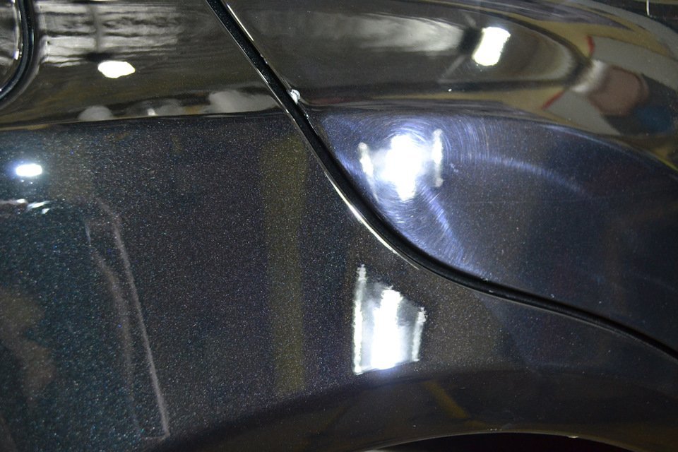

В этот раз досталась машинка, после попыток самостоятельной полировки из видео с ютуба, мы называем это последствия ковида, в 2020 многие пытались полировать и эти отголоски еще долго будут ехать
Паста 3М, потертые резинки, тонны пасты в щелях, пробитые ребра и края стыков деталей, куча мутных проплешин и т.д.
Но в том-то и заключается прелесть — ты отдаешь хозяину совершенно другую машину, это чувство гордости и приятные слова хозяина ни с чем не сравнимы, + к карме и бесплатная реклама)))

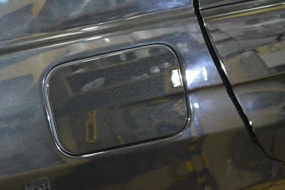

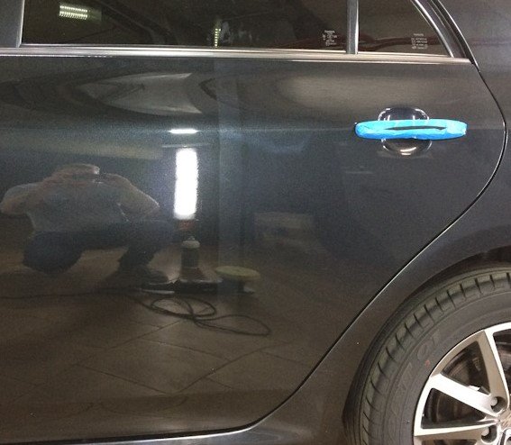

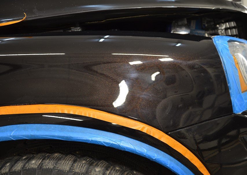

Полировка на продажу, но как себе) Фары не трогать, там уже хана пленке, пескоструй ее съел. Бампера пескоструй и до этого крашены не очень, так пусть будет. И никакой керамики или жидкого стекла сверху) Так ведь , все для себя делают
Помыли тщательно, почистили явное от битума и за работу, которая заняла 8 часов втроем. Лак очень твердый, местами по 3 прохода мехом, где то и вельветом шли. Что надо было делать, чтобы так зачухать лкп не представляю. Для примера 5-7 летнее  авто с Америки с таким лаком, имеет минимум риски) Все же нанес бюджетный пирог для защиты и глянца

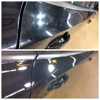

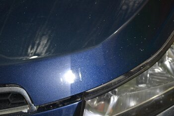

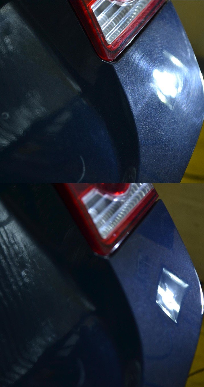

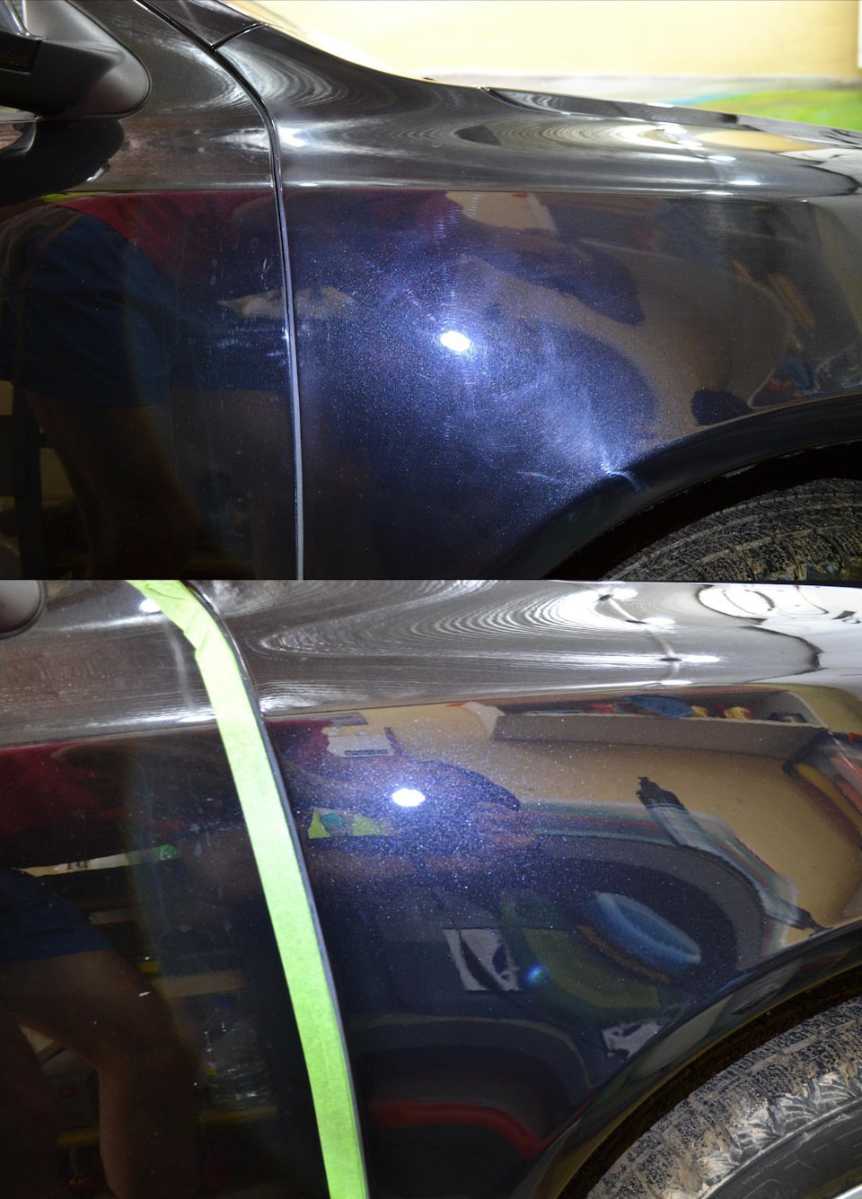

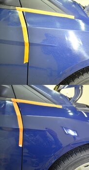

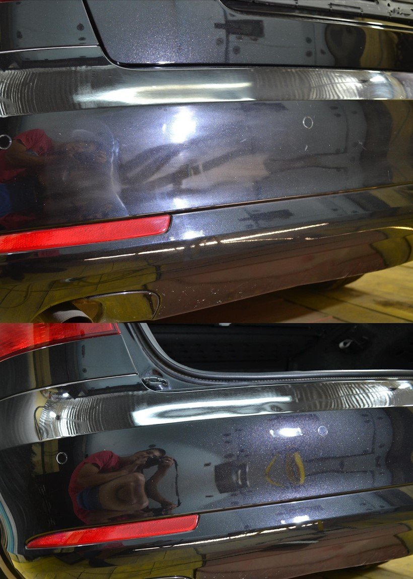

В работу поступила машина после покраски и (ВНИМАНИЕ) полировки.
На фото конечно очень все серьезно, а в живую вообще жуть.
В принципе все по классике жанра: Покрас, затем песок снимается наждачками ( делается бочонком и локально — в данном случае, кажется бруском елозили от души), ну а потом это дело наскоро полируется одним кругом и тщательно силиконится. После первой мойки клиент с его слов не мог спать ночью, а маляров не может найти ибо забухали — вот такой вот случай. Задача была сделать, чтоб без разводов (голограмм), блестело и за недорого.
По работе связка такая:
Вначале проходили джинсовыми кругами  + HANKO GL2 на роторе
1) овчина мензерна+FG400 на роторе
2) желтый поролон мензерна+ HANKO GL2 на роторе
3) мензерна FF3000 на эксцентрике 9
Кое-что, само собой, не убрали — тупо боязнь пробить. Верхнюю половину машины старались выпилить на сколько можно, нижнюю часть с меньшим акцентом.
Хозяин отказался от какого-либо вида защит. ))) Ну это и понятно, уже из имеющегося опыта его можно понять — я не настаивал.

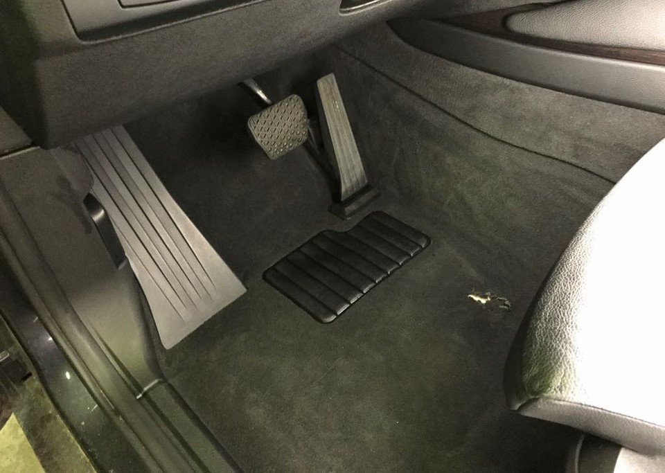

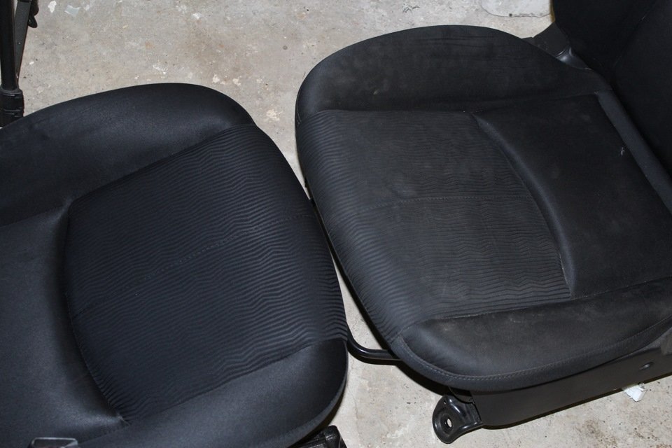

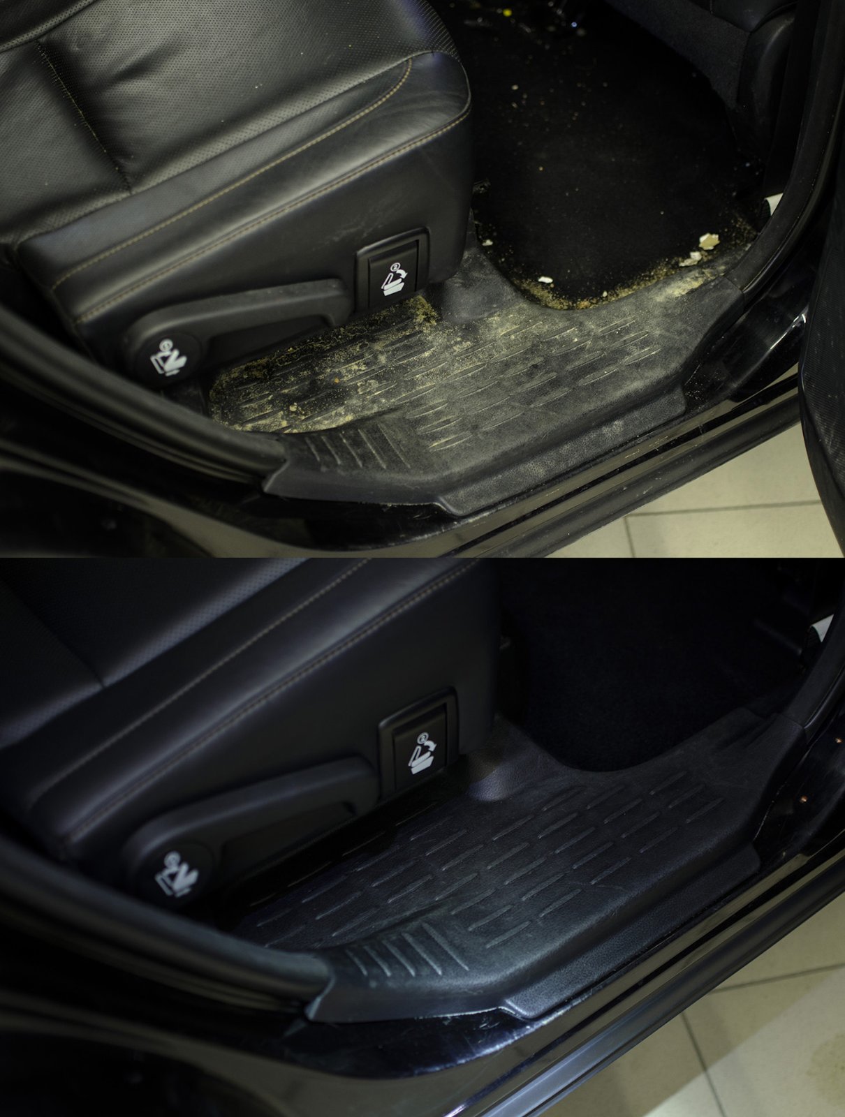

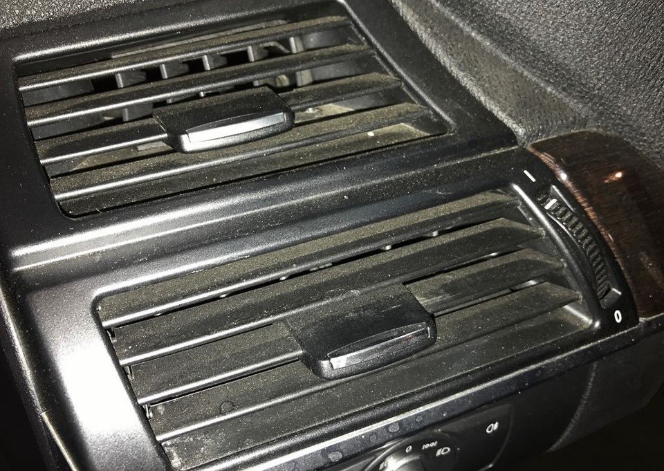

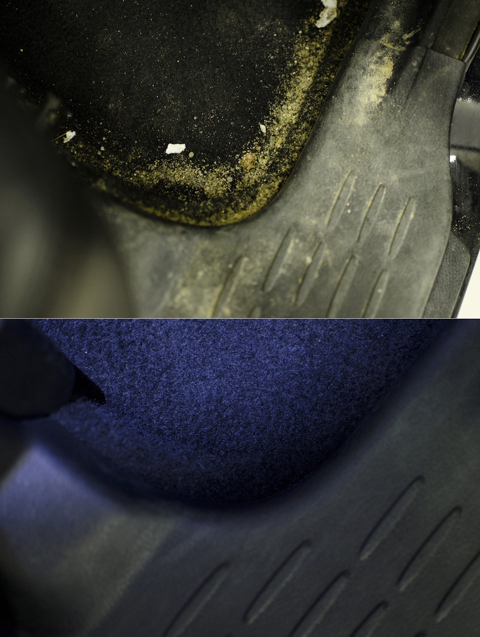

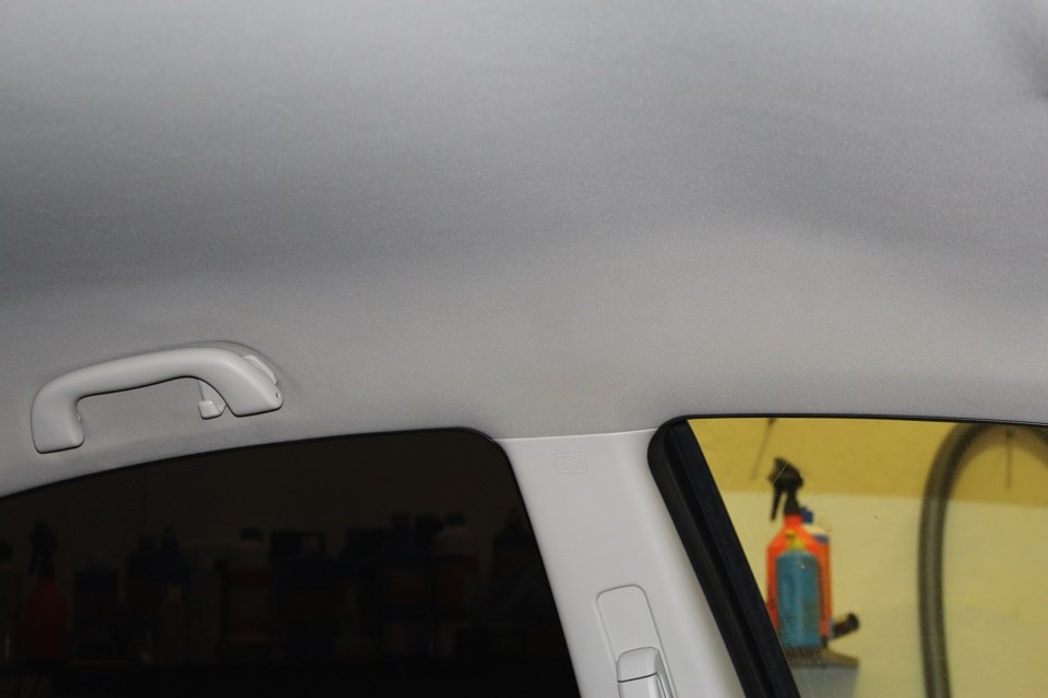

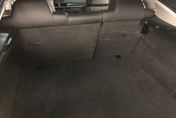

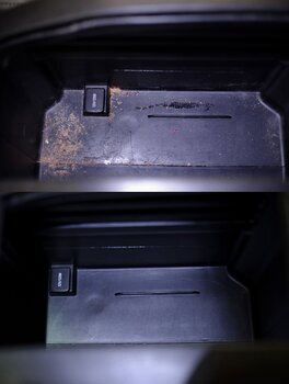

Как приятно садиться в ухоженный автомобиль, с чистой обивкой сидений и блестящей приборной панелью. К сожалению, ежедневно в салон автомобиля мы заносим много мусора, грязи, песка и соли, что особенно интенсивно происходит зимой, весной и осенью.
Химчистка – это длительный процесс, состоящий из нескольких этапов:
Подготовительный этап, на котором с помощью пылесоса удаляется мусор и пыль, а также промываются те проемы и детали салона, которые зачастую пропускают во время обычной мойки.
Основной этап — очистка поверхностей с нанесением чистящего средства. С помощью щеток, губок, салфеток, скребков и Торнадора, устраняются пятна и въевшаяся грязь. Удаление остатков моющего средства производится экстрактором. Экстрактор позволяет вытягивать загрязнения из ворсистых поверхностей ковров, обивок и т.д.
Завершающий этап — просушивание, на котором производится высушивание салона . Стоит отметить, что некоторые загрязнения вновь проявляются после сушки, поэтому при их обнаружении процессы чистки и сушки повторяются.
И обязательно озонация салона
Хотите так же❓➡Тогда звоните ☎ +7 977 545 83 93

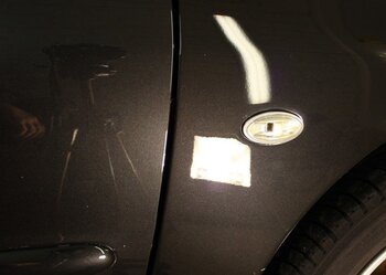

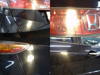

Не зря существует поговорка: "Тот, кто полировал Хонду, в цирке не смеется".
Вот и мы стараемся не брать в работу подобные автомобили, так как потраченное на них время отвлекает от более интересных проектов. Но, дабы не терять квалификацию, иногда интересно поработать и с Хондой.

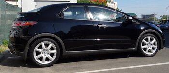

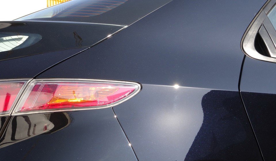

Итак, вот он, маленький виновник слез полировщика: Honda Civic 5D 2008 года выпуска.
Состояние авто говорило о том, что нервов с ним придется потратить уйму:
Времени на работу потрачено порядка двух рабочих дней и больше 20 часов втроем.
А теперь о том, как полировать эту паскуду.
Лак весьма специфический. Он ОЧЕНЬ мягкий, от чего при работе с ним возникает уйма трудностей в виде влипающей в поверхность пасты.
Самое важное при работе с подобного рода поверхностями — правильный подбор материалов. Если кто-то думает, что может обойтись в работе одним "джентльменским набором", которым он будет пилить все подряд, то пускай обходится. Я же предпочитаю иметь как можно более широкий "арсенал" кругов и полировальных паст.
Для полировки ЛКП а-ля HONDA необходимо использовать более "жирные" полироли, меньше влипающие в поверхность. Подбор кругов тоже важен. В нашем случае действуем примерно так:
1. Мойка кузова, удаление битума и очистка поверхности при помощи полировальной глины;
2. Полировка ЛКП с использованием пасты HANKO GL2 и мехового "лилового" круга Koch;
3. Полировка среднеабразивной пастой Koch на оранжевом поролоне WURTH;
4. Антиголограммная паста KOCH и черный мягкий круг APP;
5. Антиголограммная паста Sonax Perfect finish и мягонький голубой рифленый круг 3M.
Вы спросите: "Четыре прохода?!"
Я отвечу: "Да!"
Для подобного рода ЛКП я рекомендую использовать что-то более крепкое, нежели воски или полимеры. На мой взгляд, самое лучшее — это или хотя бы недорогое "жидкое стекло", или же что-то из разряда "керамики". Но и здесь надо выбирать что-то более-менее несложное в располировке, иначе новые царапины обеспечены. В нашем случае использовался состав Everglass Sample Coat VE.

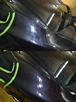

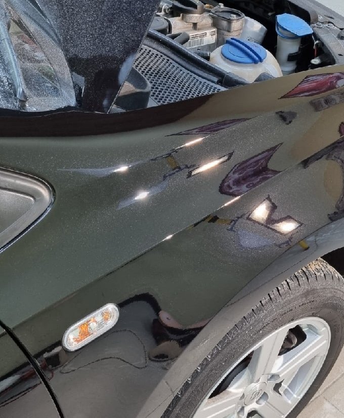

В этот раз полировали Круза)))
По машине вкратце: 3 ремонтных элемента, средняя и глубокая риска, много сколов.
Полировали в 2 шага
1) На плоских и железных деталях синий круг и паста RUPES ceramic gloss
На пластиковых бамперах, зеркалах, ручках синий круг и AutoMagic XP Magic cut
2) В качестве АГ и защиты одновременно использовали AutoMagic Paint Sealant, голограмм и так не было уже после одного прохода
Клиент доволен, мы тоже

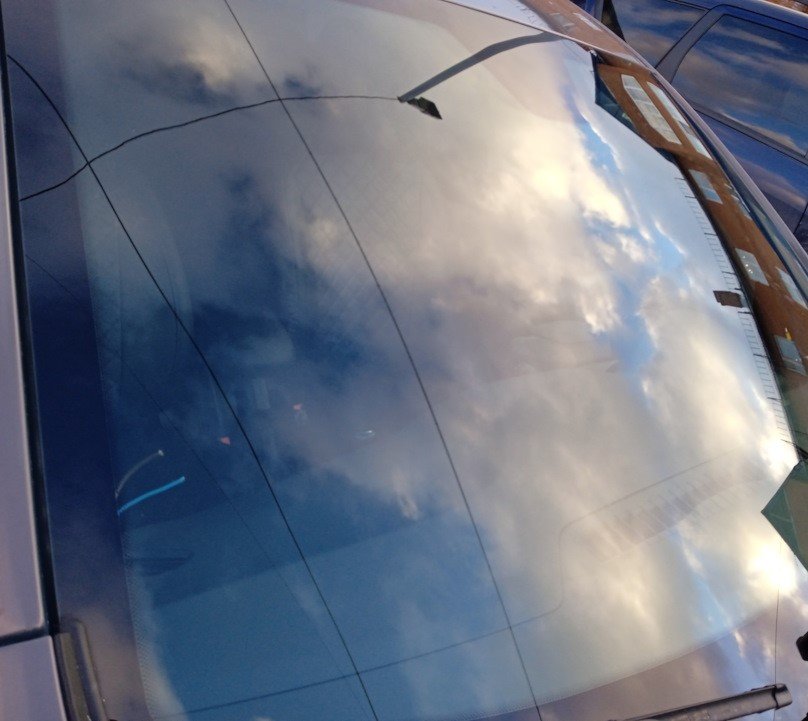

Полировка лобового стекла и заднее стекло от дворника, любой авто 8000р

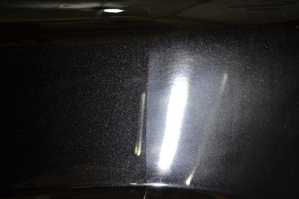

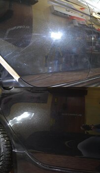

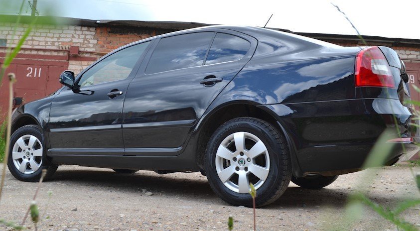

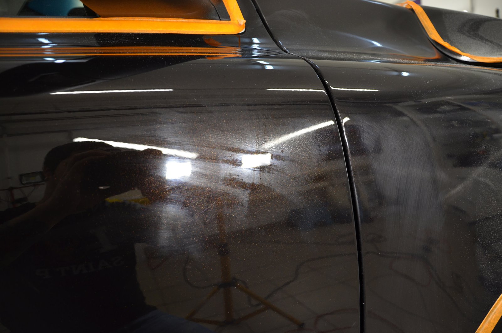

За несколько дней до приезда к нам, автомобиль забрали с автомойки, где его уже "отполировали". Работу там произвели за 3 часа)
При осмотре была обнаружена забившаяся паста, сожженные пластиковые молдинги, голограммы. Ну и по всему кузову присутствовала крупная риска  (автомобиль моется из ведра).
Подготовка стандартная — двухфазная мойка, мойка труднодоступных мест, мойка подкрылков и резины с дисками, удаление битума, очистка кузова глиной.
Работали следующими связками:
Первый проход — ротор , мех Koch Chemie Lama, паста Menzerna FG400.
Второй проход — ротор , мягкий синий круг Fitter, паста Sonax 3/5.
Финиш — эксцентрик, белый сверхмягкий круг Rupes, паста Sonax perfect finish
