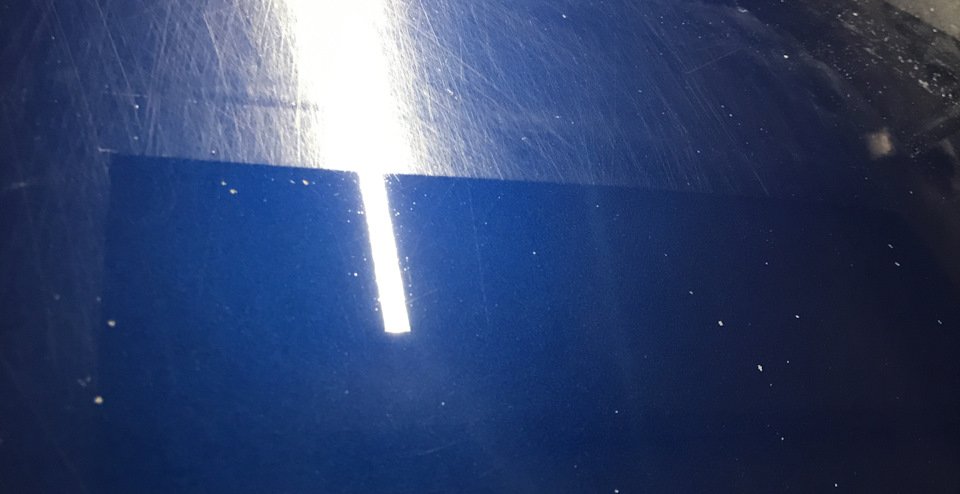

Легкая полировка за 7 часов вдвоем.
Авто полировалось много раз и не особо качественно, что пытались добиться не понятно, но толщиномер показывал местами не мыслимые 90 микрон, когда 130-150 для астра Н норма
Работа выполнена эксцентриками и локально ротор
Хотите так же❓➡Тогда звоните ☎ +7 977 545 83 93

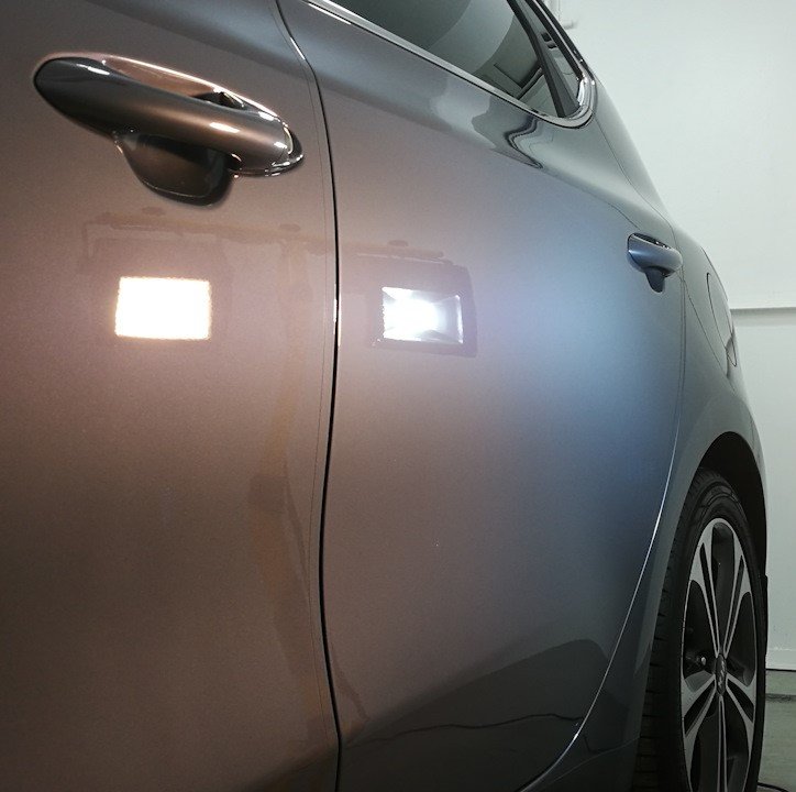

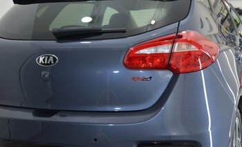

В этот раз нас посетил автомобиль Kia Ceed 2016 года, с пробегом 36443км.
Казалось бы зачем полировать данный автомобиль?)
Все очень просто, клиент обратился к нам с проблемой, не хватает блеска как с первых дней покупки.
В данном случае клиенту была предложена легкая полировка, т.к. делать глубокую полировку при таком пробеге, это не правильно, да и дорого.
Машина была в пленке: кромки дверей, капот часть, верхняя часть бампера, верхняя часть заднего бампера.
Проделанные работы:
1) Легкая полировка.
2) 2 слоя Killaqua Kryptonite - защитный состав "жидкое стекло".
3) Антидождь Аквапель на переднюю полусферу.
Собственно сам результат:

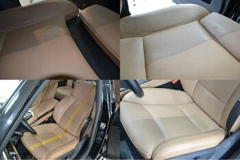

Комплекс работ с автомобилем BMW XM6
Восстановительная полировка
Керамика в 3 слоя
Детейлинг интерьера, с разбором салона
Химчистку и полировку колесных дисков и выхлопных труб
Керамика на диски и антидождь стекла
Химчистку колесных арок и видимой части подвески
По времени 4 дня втроем

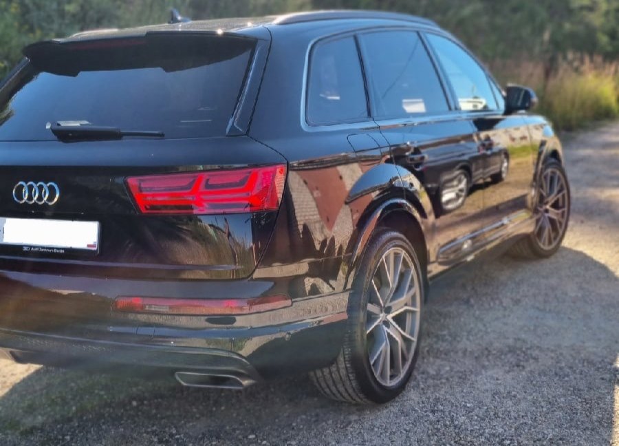

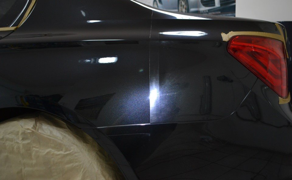

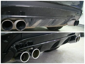

BMW 760Li V12. Состояние автомобиля вполне обычное — зацарапанная краска, немного грязный салон. Однако такая машина должна выглядеть на все 150%!
Все как обычно — мойка, чистка дисков, чистка от битума и налета, гипоаллергенная чистка салона и озонация салона , полировка кузова, защитная обработка, антидождь на стекла, защитное покрытие на диски.
При полировке использовалась Rupes полировальная система .
Защитное керамическое покрытие — OptiCoat Pro.
Мех и поролон Lake Country
Машинки — ротор и эксцентрик
Отличная автокосметика, отличное оборудование, отличный результат!

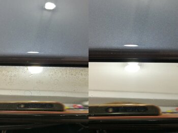

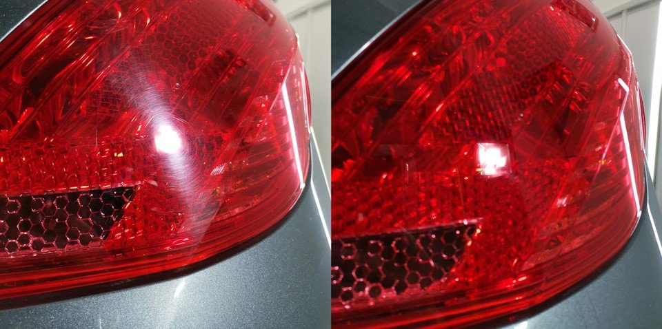

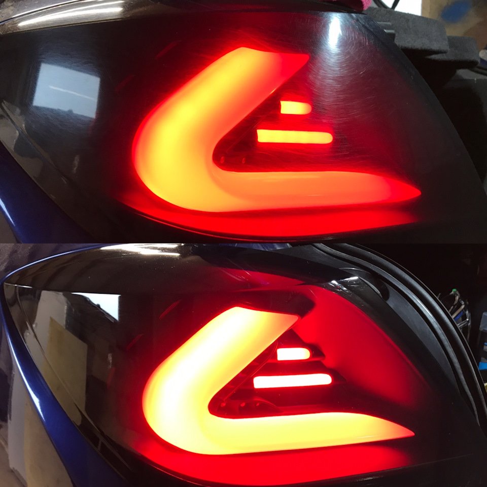

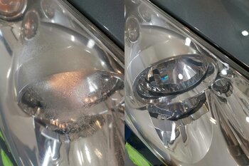

Акция на полировку фар!
Для всех клиентов, действует специальная цена на полировку фар: 1500р* за 2 шт. или 2500р* вместе с птф , нанесение винил пленки 750р за обе фары, гибрид 1500р обе фары, антидождь передней полусферы в подарок
Сильно повреждённые фары как на фото, полировка от 3000р

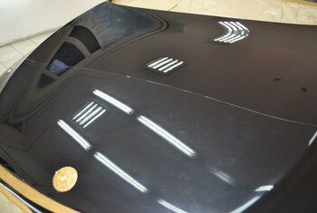

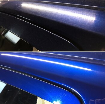

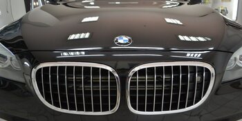

Год рождения 2008-й пробег наверняка больше 3х сотен судя по переднему бамперу.
Чёрные солиды(без металлика)-это всегда сюрприз в плане полировки. Риски - много, но её глубина-всегда сюрприз. когда то хватает лёгкого массажа, когда то нужно конкретное сдирание стружки. как в этот раз.
Капот-там в принципе отражений не было вообще)
1)Убран битум
2)Убрана смола от тополей
3)Автоскраб -убраны мелкие вкрапления, опылы
4)Маскировка
По полировке-полировалась очень жёстко.
На роторе-мех дирфос, FG400
среднеабразивный проход-бигфут21, родной белый круг, Meguiar's 83
антиголограммный проход двойной везде, бигфут, чёрный сверхмягкий фиттер и а/г Сонакс
