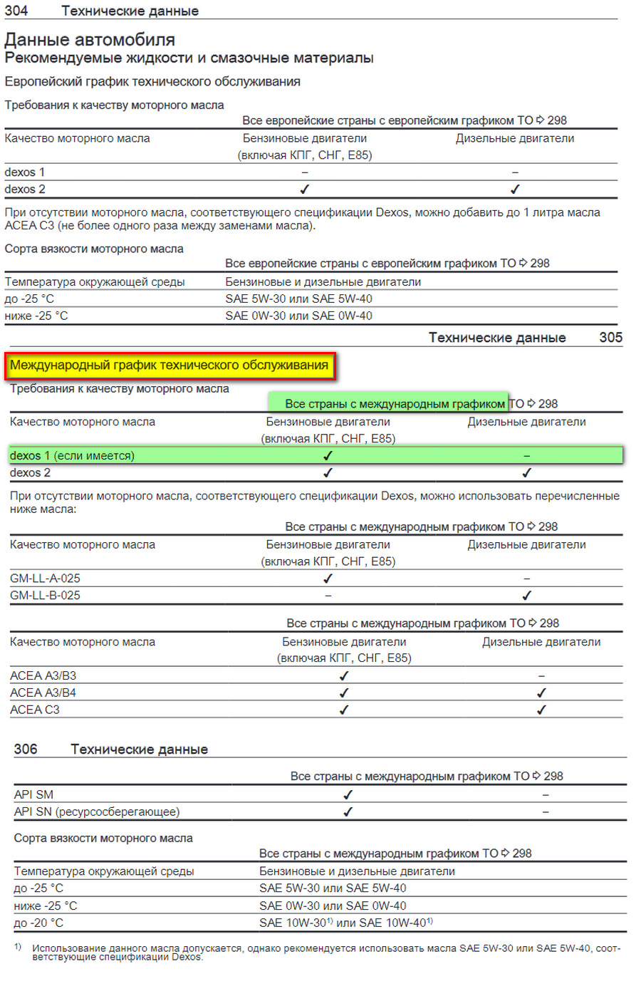

Льют Shell Helix Ultra ECT С3 5W/30. Dextos 2.  С новой рекомендаций GM использовать Dextos 1 gen 2. Хочу перейти на Mobil 1 x1 5W-30.
Что посоветуете. Есть ли смысл. Что будет лучше для мотора. А главное не будет ли хуже?
