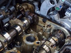

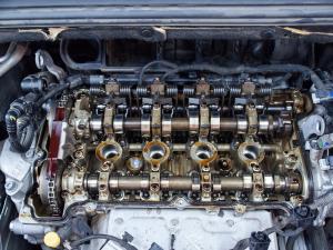

Peugeot 308, EP6 120лс, 2008г, 102 000 км. Автомат.
Регион: Краснодарский край, Новороссийск.
Масло: Total Quartz 9000 Future NFC 5W-30
Интервал замены: пока на гарантии - дилер(в год около 15 000км), после раз в 10 000 -15 000 км.
Бензин: АИ 92 / 95, средний расход 9.1л. / 100км.
Средняя скорость по БК: 31 км
Видимая дымность выхлопа.
Причина вскрытия - замена маслосъемных колпачков.
Эндоскопия цпг:
https://www.youtube.com/watch?v=Jj_HMM7wJ54
А что за частицы на первых секундах и есть ли Хон?
Очень редкие смены масла :(
Сожжённых около 1т топлива многовато для 4 л масла. Лучше не более 700 л(КМК).
В каком состоянии колпачки ?
Но и ничего критичного нет.гуталина черноты нет
Мертвые
Мертвые
:facepalm: Да уж! Чет маловато....
Сверху-то нет... Неизвестно че там в канавках маслосьемных колец...
