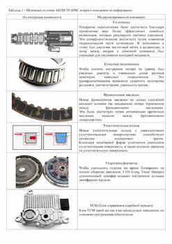

SDS277 0 Опубликовано: 18 августа 2017 Поделиться Опубликовано: 18 августа 2017 (изменено) Доброго времени. Подскажите какую жидкость АТФ лучше залить в коробку взамен оригинальной ТОЙОТА Т4. Многие советуют перейти на более современный вариант WS... IDEMITSU ATF TYPE-TLS - аналог Т4... IDEMITSU ATF TYPE-TLS-LV - аналог WS. Цена уж больно хорошая на IDEMITSU.. IDEMITSU ATF TYPE-TLS-LV показал неплохой результат здесь . Изменено 18 августа 2017 пользователем SDS277 0 Цитата Ссылка на сообщение Поделиться на других сайтах

paha_mch 134 Опубликовано: 9 марта 2019 Поделиться Опубликовано: 9 марта 2019 (изменено) доброе утро всем, сейчас в АКПП AISIN tf80sc-2gen залита Idemitsu ATF Type TLS-LV, при прогреве коробки более 95 градусов начинаются пинки(редко но бывают особенно весна, осень). Можно ли смешать 50/50 (5,37/7,6) эти масла и получить густую T-WS c вязкостью 6.36. Можно конечно еще и % поиграться. Оригинальное вольвовское вязкостью 5.8. Изменено 9 марта 2019 пользователем paha_mch 0 Цитата Ссылка на сообщение Поделиться на других сайтах
Strelec 1 627 Опубликовано: 9 марта 2019 Поделиться Опубликовано: 9 марта 2019 paha_mch А почему бы просто ATF Type TLS не залить ? 0 Цитата Ссылка на сообщение Поделиться на других сайтах
paha_mch 134 Опубликовано: 9 марта 2019 Поделиться Опубликовано: 9 марта 2019 2 часа назад, Strelec сказал: paha_mch А почему бы просто ATF Type TLS не залить ? Можно и так, но рекомендовано все таки T-WS, наверное во благо экологии? 0 Цитата Ссылка на сообщение Поделиться на других сайтах
Strelec 1 627 Опубликовано: 9 марта 2019 Поделиться Опубликовано: 9 марта 2019 Только что, paha_mch сказал: Можно и так, но рекомендовано все таки T-WS, наверное во благо экологии? Возможно так. Надо смотреть историю развития коробки. Приведу пример. Моя коробка достаточно древняя, в неё на заре создания лили Т4 (возможно и Д3). Потом перекинулись на WS. У меня сейчас залит Айсин, который по вязкости соответствует Т4. Коробка отлично работает. А на WS были нарекания. ИМХО если коробка изначально создана под WS, то не надо рисковать. А если коробка была создана под Т4 или иную относительно густую жижу, а потом перекинулись на маловязкую WS - то можно попробовать откат на старые рекомендации. 0 Цитата Ссылка на сообщение Поделиться на других сайтах
paha_mch 134 Опубликовано: 9 марта 2019 Поделиться Опубликовано: 9 марта 2019 Strelec Цитата transakpp 6-ступенчатая переднеприводная АКПП AWTF80SC (AF40-6) с августа 2003-го года . В 2010 году вышел апгрейд этого бестселлера для новых двигателей Вольво под наименованием TF-80SD, в котором были обновлены характеристики управления. TF-80SC \81SC поначалу были настроены на синтетическое трансмиссионное масло T-IV (AW-1, 8 литров) Трансмиссии выпусков после 2010 года настроены на масло нового поколения типа "Toyota WS" Спойлер 0 Цитата Ссылка на сообщение Поделиться на других сайтах
